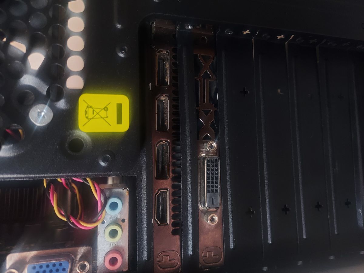

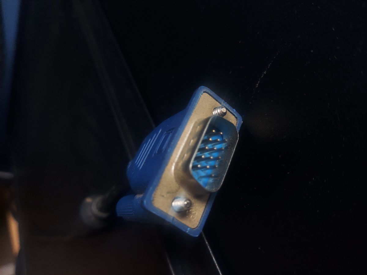

  • #4 21389079
    muraszkokacper4
    Posty: 3
    >>21386424
    Na zintegrowanej też nie ma
    >>21386404
    Pod telewizorem nie ma też obrazu.
    W karcie graficznej są takie wyjścia,
    a w monitorze mam te niebieskie.

    Nie wiem dlaczego ale już sama nazwa zasilacza jest niepokojąca...
    Mówisz, że podejrzewasz że uszkodzone jest gniazdo pamięci RAM bo tylko w jednym slocie pamięć zadziałała.
    A może uszkodzony jest/był kontroler pamięci w procesorze który podczas dłubania i przekładania padł całkowicie?
    Jedyna sensowna opcja to była by druga platforma "pewna" i "sprawna" żeby sprawdzić kartę graficzną, pamięci i procesor.
    Być może doszło do niefortunnego splotu wydarzeń i posypała się płyta główna albo właśnie procesor.
    Skoro miałeś problem z instalacją systemu, można też pomyśleć, czy problem nie leży w dysku twardym - bo w sumie nie napisałeś czy masz HDD czy SSD i jakie...
    >>21392354
    Kupiłem nowy zasilacz 500 W i nową płytę główną.
    Okazało się, że wszystko jest sprawne (procesor, karta graficzna, kości RAM i dyski).
    Tamten zasilacz wyrzuciłem, naczytałem się trochę i okazało się, że nie jest najlepszej jakości.
    Najwyraźniej musiała płyta główna paść.
    Wszystko sprawne, sprawdzone programami.
    Działa dłużej niż poprzednik.
    Dyski mam dwa SSD z ADATA 100 GB i drugi HDD z Seagate 1 TB.
    Też są sprawne, tak jak pisałem wcześniej.
    Najwyraźniej płyta główna poszła na marne.
