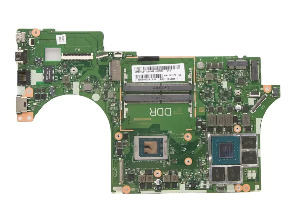

    Zapewne z takim zestawem : Ryzen 5 5600H (Cezanne) , RTX 3050 ,
    - masz Lenovo IdeaPad Gaming 3 15ACH6
    - plyta opisana jako LA-L171P
    * czyli Lenovo IdeaPad Gaming 3 15ACH6 - Compal LA-K971P

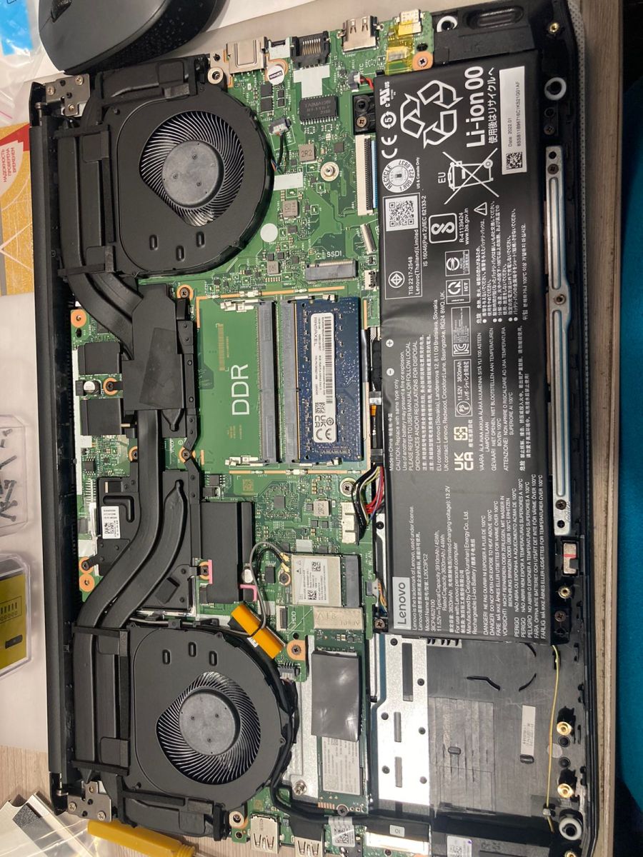

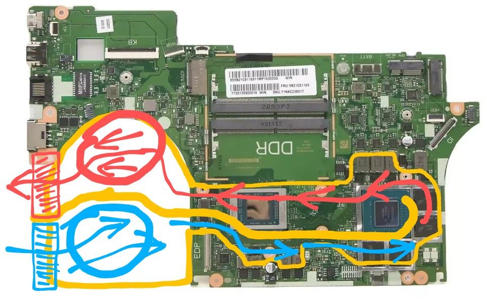

    Lewa strona - wentylator to grafika RTX3050 4GB
    Lenovo Ideapad Gaming 3 - Ryzen 5 5600H osiąga 99°C po wymianie pasty, co robić?
    za Link, filmik z rozbiórki (widok od spodu obudowy)

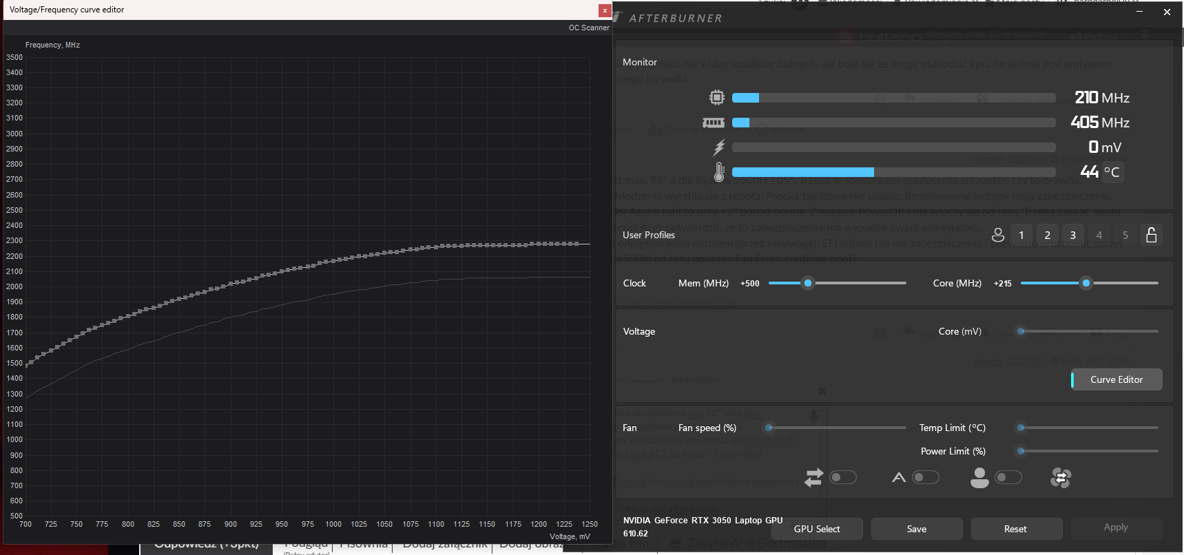

    >>21389549 Cześć, mam tego samego laptopa, ale oba wentyle się kręcą nawet na spoczynku. Zauważyłem, że laptop ma wgnieciony wspólny heat pipe. Możesz spojrzeć u siebie, czy też tak nie masz? Obecnie PTM 7950 i w spoczynku ok. 40°, a pod obciążeniem CPU 92° max, GPU spoczynku 35° max 82°, też RTX 3050. Ogółem zobacz sobie na otwory na wentylatory, a na same otwory wlotowe w obudowie - praktycznie 1/3 wentylatorów jest zakryta plastikiem od dolnej obudowy. Rozważam nawiercenie większej ilości otworów, aby miały większą ilość powietrza do zasysania. A w BIOS-ie możesz wejść do ukrytych funkcji i włączyć kontrolę wentylatorów przez temp., szybciej się wkręcają. Włącz lapka, F2 do BIOS-u i 5 razy klikaj kombinację Fn+R+N.
    F10 i znowu F2. Gdy wejdziesz do BIOS-u, zjedź do zakładki Power i pierwszą od góry opcją w tej zakładce będzie Thermal fan control, jeżeli dobrze pamiętam, i ustaw na auto z disabled.
    Możesz również podbić taktowania GPU i VRAM z 6000 MHz do 6500 MHz i bez artefaktów lata, ja GPU podbiłem o 215 MHz w MSI After Burner.

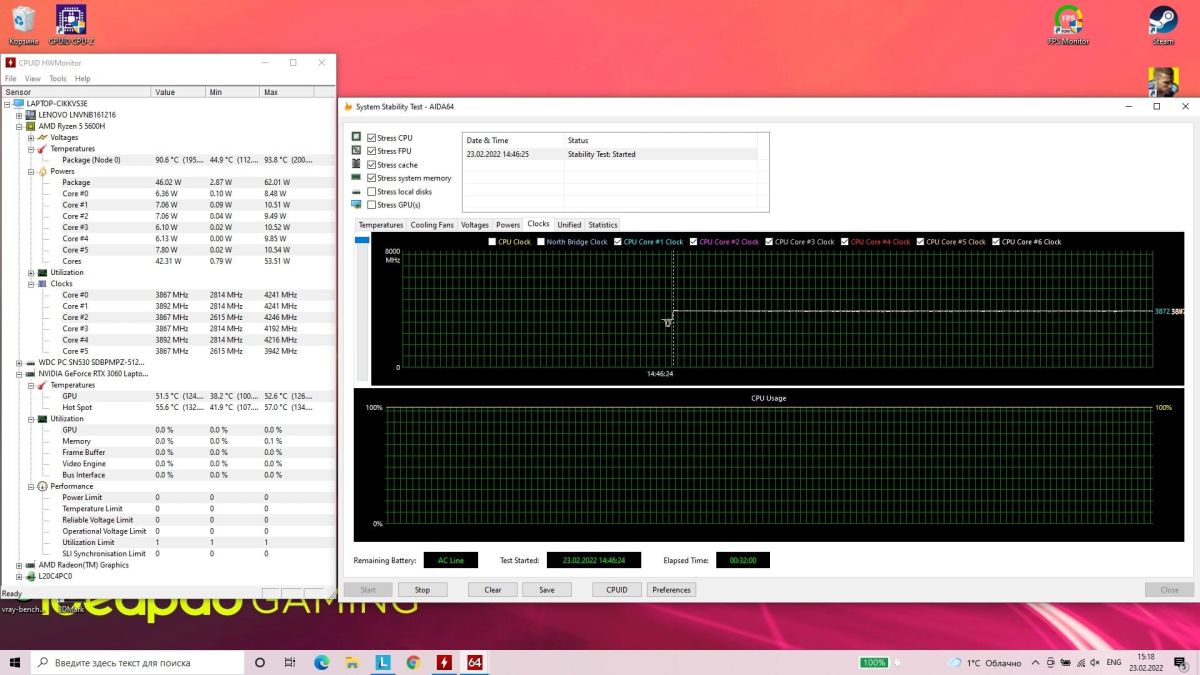

    ^xCore Ryzen 5 5600h utrzymuje częstotliwość około 3,9 GHz, zużywając nieco więcej niż 46-47 watów. Średnia temperatura PROCESORA waha się między 89 A 90 stopni Celsjusza.
    Zrzut ekranu z AIDA64 i HWMonitor pokazujący temperatury i taktowanie CPU podczas testu stabilności

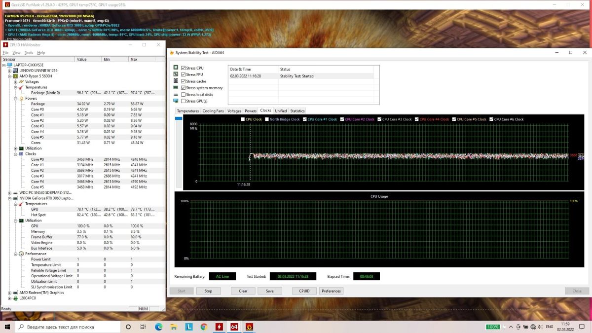

    W stres -test , podłącz kartę graficzną RTX3060 , zużycie energii przez procesor spadnie do 35 W, częstotliwość do 3,6 GHz, a temperatura wzrośnie o 6 stopni. Sama karta graficzna działa z częstotliwością około 1700 MHz i nagrzewa się do 78 stopni.
    Zrzut ekranu z testu AIDA64 i HWMonitor z wykresami taktowań CPU oraz obciążeniem GPU

    >>21932041 Oo nieźle, ja na podbitych zegarach GPU osiągam max 79 przy 85 W w booscie cały czas i zegarze 2165 MHz, ale niestety z baterii leci OK. 40-70 W zależnie od obciążenia CPU, jak robiłem stress testa CPU w hawinfo, wypluł 65 W, więc te 45 W to tak ciekawie, bo nawet do 20 W więcej bierze bez innych programów, jak utu itd.
