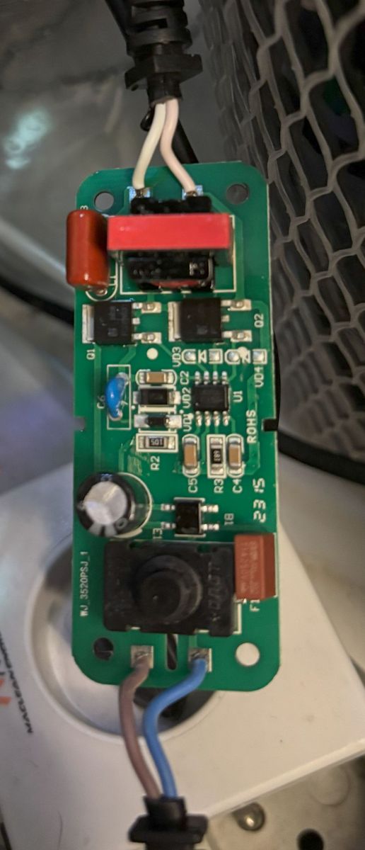

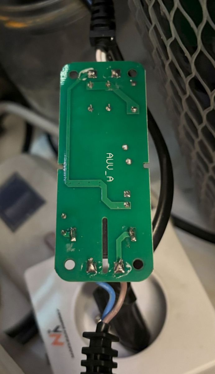

    Mam problem z zasilaczem (transformatorem?) do lampy akwarystycznej UV-C Sunsun AUV-10A 10 W. Urządzenie na zdjęciach. Po włączeniu do prądu lampa świeci kilkanaście minut, a następnie gaśnie i nie włącza się samoczynnie. Pomaga dopiero odłączenie lampy od zasilania na kilka minut. Co ciekawe, po szybkim wyłączeniu i włączeniu lampy nadal nie startuje. Trzeba odczekać kilka minut przed ponownym włączeniem zasilania. Niestety tabliczka znamionowa nie mówi za wiele, a po zmierzeniu miernikiem wychodzi, że napięcie na wyjściu zasilacza to 14-17 V AC.
    Zdjęcie płytki drukowanej z wtyczkami i komponentami elektronicznymi.
    Widok płytki drukowanej z napisem AUV_A po stronie lutowania.
    Najchętniej wyrzuciłbym ten transformator i zastąpił innym, tylko nie za bardzo wiem, jakiego urządzenia szukać.

    A sprawdzales moze temperature obudowy zasilacza, czy nie jest zbyt goraca ?

    Nawet jeśli, to po ewentualnym ostygnięciu lampa nie włącza się ponownie.
