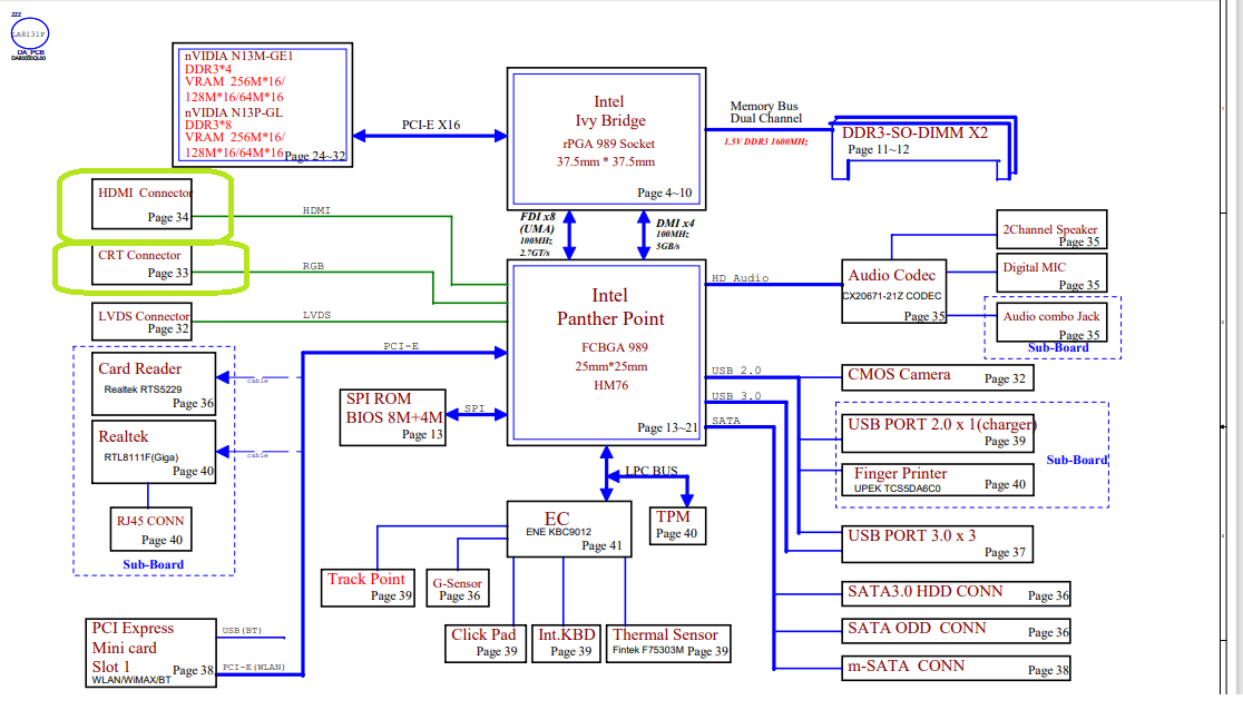

    Posiadam problem, laptop nie daje obrazu na matrycy i HDMI, ale na VGA już tak.
    Więc prosiłbym o pomoc.
    Lenovo ThinkPad e530

    Podświetlenie matrycy jest?

    >>21390362
    Nie

    Schemat blokowy układu Intel Panther Point z wyjściami HDMI i VGA
    Patrząc na obrazek , dowiesz się prawdy
    - nie ma na matrycy, HDMI
    - jest po VGA

    Obraz na HDMI nierzadko można uzyskać tylko na uruchomionym systemie operacyjnym. Jeśli sprawdzałeś tylko w BIOS to sprawdź na uruchomiony systemie.
