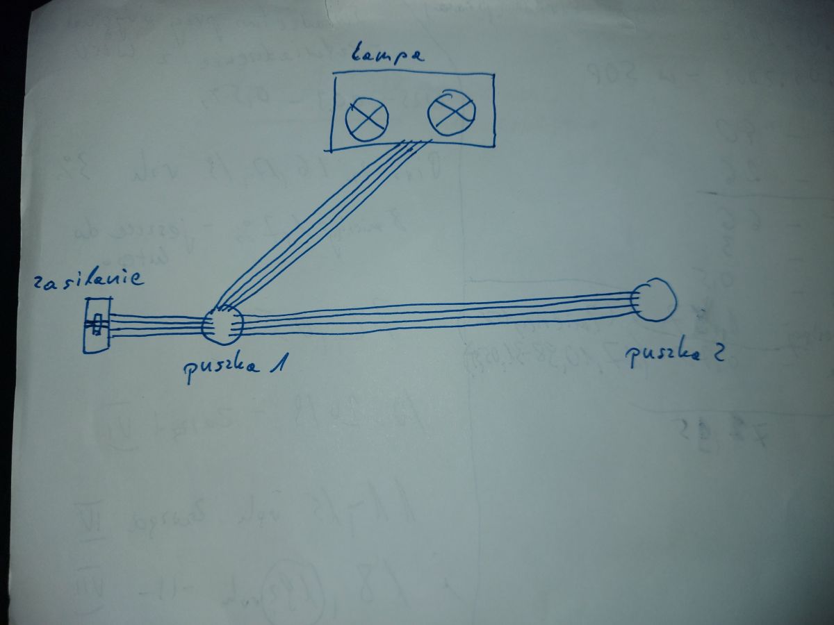

    Dzień dobry. Jestem tu nowy. Chcę wszystkich serdecznie przywitać i od razu zadać pytanie: Chciałem mieć dwa łączniki schodowe podwójne do lampy ale fachowcy chyba coś zawalili bo w jednej puszce jest przewód (+) i 4 żyłowy do lampy, w drugiej przewód 4 żyłowy łączący puszki. Z tego co mi się wydaje to nie będzie to działać tak jak bym chciał. Pomyślałem więc, że może da się przynajmniej połączyć łącznik schodowy podwójny z pojedyńczym żeby to miało sens. Co o tym myślicie?

    Puszka nr 1:
    Przewód (+) i przewód 4 żyłowy do lampy
    Puszka nr 2:
    Przewód 4 żyłowy pomiędzy puszkami

    Rysunek schematu elektrycznego pokazujący podłączenie zasilania, puszki i lampy.
    Przewód ( ) to przewód zasilający.
    Sorry za opis. Pierwszy mój post. Muszę się nauczyć. Teraz ze zdjęcia powinno być wiadomo, o co chodzi.

    Z puszki nr 2 możesz włączać tylko jedno źródło światła (2 przewody korespondencyjne i trzeci prowadzący z powrotem do tego źródła światła).

    Instalacja pozwala na sterowanie, jednej połówki lampy z puszki 1 i 2 oraz drugiej połówki lampy tylko z puszki 1.
    W puszce 1 podwójny schodowy, w puszce 2 pojedynczy schodowy.
    Sterowanie z obu przełączników, tak jak miało być pierwotnie, możliwe jest na sterownikach radiowych.

    Czy dobrze rozumiem? Z puszki nr 1 będę mógł włączać na 2, dzieląc lampę, tak jak chciałem, a z puszki nr 2, mając łącznik schodowy pojedynczy, zawsze zgaszę całość, czy nie?

    Nie. Z puszki nr 2 możesz wyłączyć tylko połówkę, ale nie całość.

    Tylko jedną połówkę.

    No właśnie, tak też myślałem, tylko nie byłem pewien. Nie jestem elektrykiem, dlatego pytałem. Myślałem, że może w jakiś inny sposób da się to ogarnąć. Pozostaje więc tylko zrobić w puszce nr 1 łącznik zwykły podwójny, a z puszki nr 2 gniazdo wtykowe albo pojedynczy schodowy w obydwu puszkach bez dzielenia lampy na 2.

    W puszce nr 1 potrzebujesz także przynajmniej jeden schodowy. Gniazdka nie da się zrobić w puszce nr 2 (jeśli w tym miejscu zainstalujesz włącznik).

    Propozycja ze sterownikami radiowymi.
    ROP-02 w puszce 1, RNP-01 w puszce 2, zamiast przełączników schodowych przyciski zwierne podwójne w obu puszkach i masz sterowanie lampy tak samo jak na dwóch podwójnych schodowych.

    Albo bez radiowych podwójny przekaźnik bistabilny w puszce nr 1.
    Link
    Zamiast podwójnych schodowych przyciski zwierne podwójne w obu puszkach.
