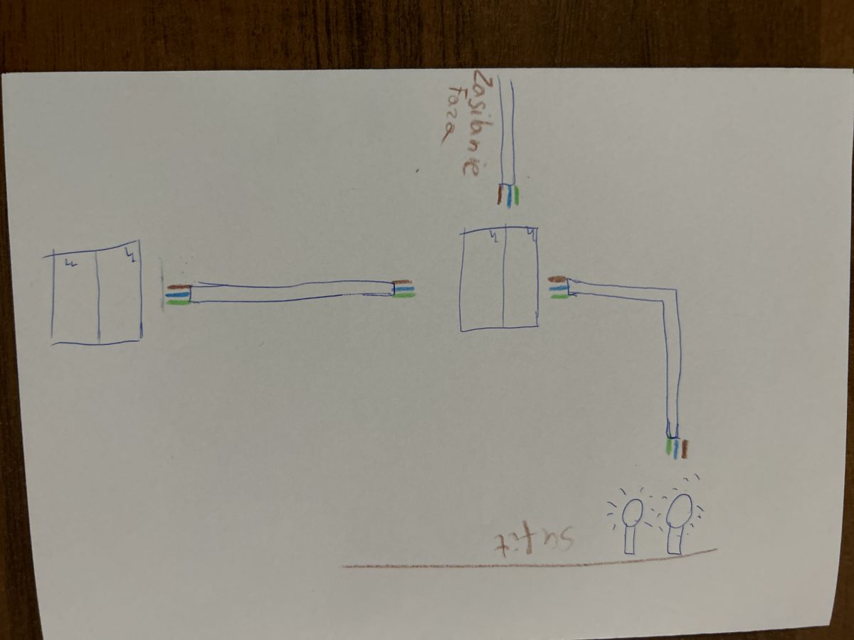

    Poproszę o poradę jak podłączyć łączniki schodowe podwójne Simon 54. Schemat instalacji jest jak na rysunku. Chcę uzyskać efekt, że z jednego i z drugiego będę mógł zapalić i gasić dwie lampy oddzielnie. W suficie wychodzi jeden kabel z trzema żyłami jak na rysunku. Dodam, że mam możliwość doprowadzenia prądu do drugiego łącznika, ponieważ nad nim i pod nim są inne łączniki. Pomoc przy podłączeniu dwóch włączników schodowych podwójnych.

    Tak oglądałem, ale chodzi o to, że między łącznikami jest kabel 3-żyłowy, a na każdym filmie między łącznikami są 4 kable… Czy to jest do zrobienia czy nie?

    @rado084 niestety nie będzie to działało tak jakbyś chciał, a mianowicie przy 3 żyłach możesz sterować dwoma lampami jednocześnie ale nie osobno. Tu jest jasno wytłumaczone https://www.youtube.com/watch?v=s1CJz0pC4mc

    Ok czyli rozwiązanie sytuacji może być takie, że jedna lampa będzie na schodowym a druga będzie zapalać się tylko z drugiego schodowego?
    Nie. Trzy żyły z sufitu (L, N i PE), czyli oprawa może być załączana tylko "na raz" - wszystkie źródła razem.
    Na układ schodowy (a w szczególności podwójny) też jest za mało żył pomiędzy łącznikami.
