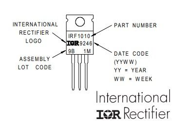

    Dzień dobry, mam pytanie, posiadam zepsute tranzystory IRF 1404 P050D R2P3, nie potrafię znaleźć takich. IRF1404 są, ale pozostałe oznaczenia mają inne. Czy są jakieś zamienniki tych tranzystorów?
    AI: W jakim urządzeniu lub aplikacji są używane te tranzystory?
    Przetwornica samochodowa
    Pozostałe oznaczenia są nieistotne. Istotne oznaczenie to IRF1404.
    Ilustracja przedstawia tranzystor International Rectifier z oznaczeniami identyfikacyjnymi.
