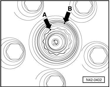

    Punkty 1 i 8, odnoszą się do dużych centralnych nakrętek. Jeśli chodziło o jakieś inne, to napisz o które.
    Rysunek techniczny przedstawiający centralną nakrętkę z oznaczeniami A i B.
    1. Dokręcić dwunastokątną nakrętkę momentem 200 Nm i poluzować o jeden obrót.
    – Dokręcić dwunastokątną nakrętkę momentem 50 Nm.
    ‒ → Zaznacz jeden dwunastokątny róg nakrętki linią -strzałką A-.
    ‒ Umieścić drugą linię (strzałka B) na krawędzi piasty koła, nad kolejnym nacięciem.
    ‒ Kontynuuj dokręcanie dwunastokątnej nakrętki, aż obie linie znajdą się w jednej linii.
    2. Śrubki 20Nm + 90°, nakrętka 35Nm.
    3. Nakrętka kontrująca końcówkę 50Nm, nakrętka samokontrująca do zwrotnicy 30Nm.
    4. 20Nm
    5. Śruba napinacza 20Nm, duża rolka paska 50Nm, mała rolka 25Nm/ wspornik małej rolki 50Nm.
    6. 20Nm
    7. Pompa 12Nm, smok 10Nm, miska stalowa 15Nm/ aluminiowa 13Nm.
    8. 175Nm.
