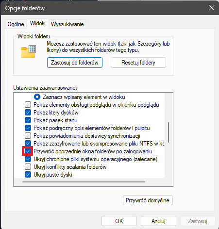

    Witam, mam problem z Windows 11 - konkretnie chodzi o to, że nagle folder w którym mam dużo plików cofa się do samego początku. Wyjaśnię to na swojej sytuacji: Mam otworzony jeden folder ze zdjęciami i drugi folder pusty, do którego wybieram zdjęcia. W folderze ze zdjęciami mam kawałek przewionięty, przykładowo do połowy, przenoszę wybrane zdjęcie do drugiego folderu po czym folder ze zdjęciami gdzie jest ich dużo nagle cofa się sam do samego początku i muszę scrollować aby wrócić do miejsca gdzie ostatnio skończyłem wybierać foty. Dodam, że wcześniej tego nie było - stało się to po jakiejś aktualizacji windowsa. Czy ktoś wie jak to naprawić? Bardzo utrudnia mi to pracę.

    Ja ustawiłem opcje tak jak na zdjęciach i przestało "odświeżać" folder i jeszcze wyczyściłem historię Eksploratora plików
    Sprawdź te ustawienia czy zadziałają
