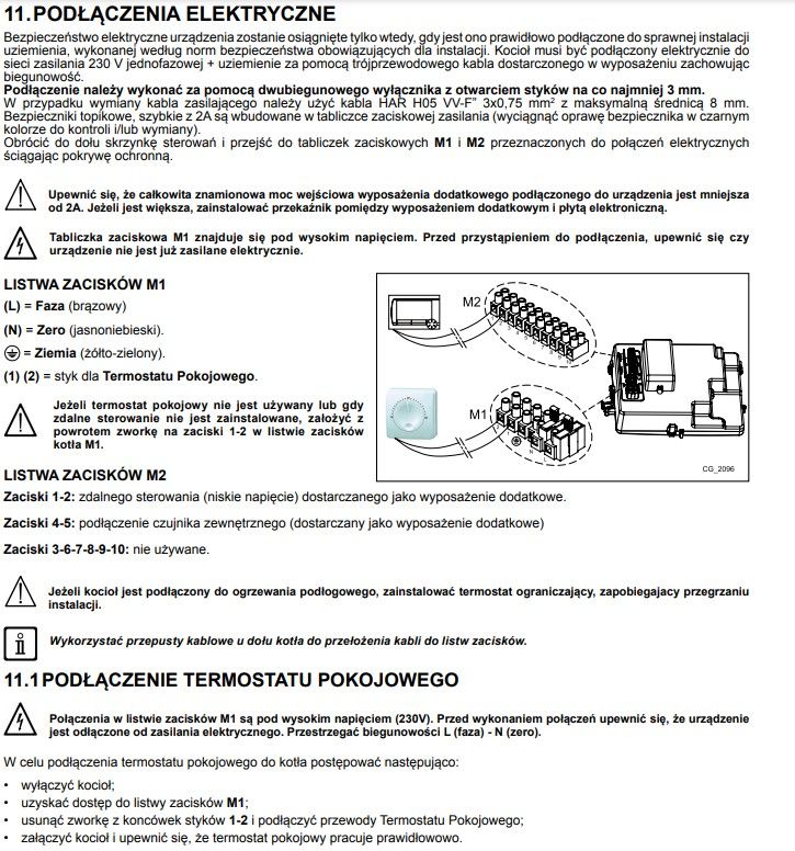

    Potrzebuję pomocy przy podłączeniu sterownika Salus CB500 do kotła MPX 28/33 BIC.
    Obecnie do kotła podłączony jest sterownik iSense (przewodowy). Chciałbym z niego zrezygnować na rzecz sterowania strefowego.
    W instrukcji kotła znalazłem taką informację:
    Schemat podłączenia elektrycznego kotła z listwą zaciskową.
    Instrukcja Salus.
    Instrukcja..._SALUS.pdf (4.24 MB)Musisz być zalogowany, aby pobrać ten załącznik.
    Czy ktoś jest mi w stanie pomóc?
    AI: Czy mógłbyś opisać, jak obecnie podłączony jest sterownik iSense do kotła? Szczegóły dotyczące okablowania byłyby bardzo pomocne.
    Sterownik iSense podłączony jest wg instrukcji.
    AI: Czy napotkałeś jakieś konkretne problemy lub błędy podczas próby podłączenia sterownika Salus CB500?
    Podczas podłączenia pod wyjście boiler piec pokazuje błąd 83.

    Witam. A w czym tu pomagać? Schemat płyty kotła posiadasz, wszystko jest czytelnie i ładnie opisane tak samo jak w centralce salusa. Wypinasz termostat przewodowy z płyty kotła, podłączasz na to konto styk bezpotencjałowy listwy salus w te styki i gotowe.

    Czyli jeżeli dobrze rozumiem, powinienem usunąć zworkę z listwy M1? (W tej chwili nie mam zainstalowanego żadnego termostatu pokojowego)

    Pisałem też, że po podłączeniu w miejsce isense kocioł wyrzuca błąd 83 - zwarcie w instalacji.

    No więc usuwasz całkowicie sterownik isense a na styku M1 1 i 2 wpinasz centralkę z salusa i po temacie.

    Na listwie M1 i stykach 1 i 2 we instrukcji jest 230v
    Tu akurat się pomyliłeś i źle doradzasz.
    Wg instrukcji jak ja ją zrozumiałem to sterownik iSense (OpenTherm) podłącza się w kotle pod listwę M2 i styki 1-2 (biegunowość nie ma znaczenia).
    Z tego powodu Salus nie może być podłączony w zamian iSense pod listwę M2, bo jest to błąd.
    Salus może być jako Termostat pokojowy pod listwę M1 i styki 1-2 (biegunowość nie ma znaczenia)
    krzysiekwankowski napisał:
    Pisałem też, że po podłączeniu w miejsce isense kocioł wyrzuca błąd 83- zwarcie w instalacji
    I to jest prawidłowe zachowanie, bo jak wyżej pisałem instrukcja kotła podaje, że są osobne styki na listwie M2 do OpenTherm (iSense) i osobne styki na listwie M1 do Termostatu Pokojowego (sterowanie ON/OFF np. Salus).
    Pod które dokładnie wejscia w Salusie.
    Nie czytałem instrukcji Salusa ale widziałem schemat na stronie jakiegoś sklepu to masz styki Boiler do sterowania kotłem.
    Te styki muszą być bezpotencjałowe, więc nie ma to znaczenia, że w kotle masz tam 230V, po prostu jak jest potrzeba grzania to Salus zamyka obwód elektryczny sumulując obecność fabrycznej zworki na stykach 1-2 listwy M1, a jak Salus będzie chciał wyłączyć kocioł to otworzy obwód elektryczny.

    Witam. Kolego BUCKS, przecież ja nie odniosłem się bezpośrednio w wcześniejszych postach do listwy M2, używałem słowa "termostat" bo tak opisane jest jego wpięcie w listwie M1 na styku bezpotencjałowym.

    Użycie zwrotu, że wypinasz termostat pokojowy - w domyśle z postu #4 21393193 (14 Sty 2025 21:48) wiemy, że masz na myśli iSense i podłączasz na to konto styk bezpotencjałowy Salusa to ja interpretuję, że chcesz w miejsce iSense podłączyć Salusa.
    W takim przypadku napisałem, że to jest błąd, bo iSense i Salus nie są wymienne 1:1, bo są podłączane do zupełnie różnych listew w kotle, co wynika ze schematu obrazkowego z instrukcji kotła.
    Biorąc pod uwagę, że te posty są bazą wiedzy to napisałem sprostowanie, by ktoś przypadkiem nie sugerował się postem #2 21392691 (14 Sty 2025 17:03) w tym wątku.
    Za to post #6 21393213 (14 Sty 2025 21:56) jest jak najbardziej prawidłowy i do niego nie mam uwag i go też wcześniej nie cytowałem.

    Sterownik udało się podłączyć dzięki Waszym sugestiom - dziękuję.
