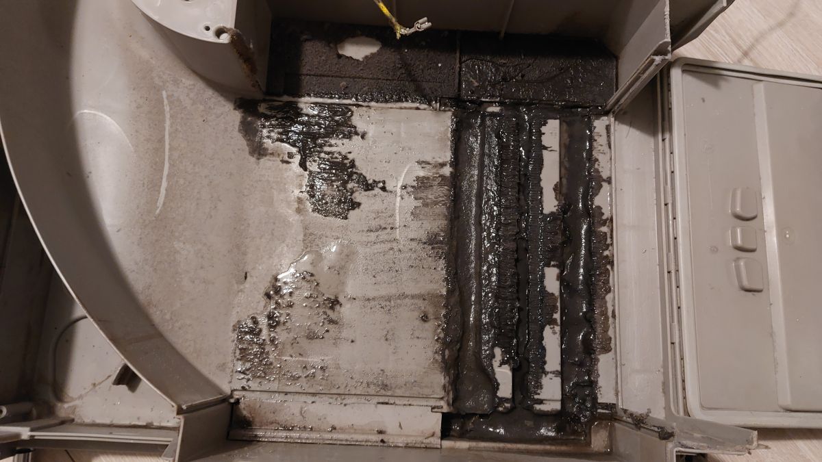

    Czołem,
    przetrzepałem całe internety i w tym wątki na elektrodzie. Identyczną sytuację miałem jak w wątku Link w modelu Electrolux 700 DelicateCare EW7H578SP. Mam ją 4 lata.
    Czyściłem całość od środka aż do lameli, licząc na niedrożność odprowadzania wody. Od tego się zaczęło. Zero błędów, wszystko pracuje jak należy, poza... temperaturą pracy. Sprawdziłem na początku drożność, pompę odprowadzającą wodę. Ostatnią nadzieją był czujnik wilgoci, choć zakładam, że kod błędu by się pojawił przy takich elementach. Ubrania są najwyżej wilgotne, jak po mocnym wirowaniu w pralce.
    I teraz do meritum. Jaką suszarkę polecacie, aby uniknąć niskiej żywotności tak istotnych, nieopłacalnych w naprawie elementów? Czy jest jeszcze nadzieja, że któraś firma robi je trochę lepiej? A może jest coś, na co powinienem zwrócić uwagę jeszcze? Coś może sprawdzić?

    >>21394757
    Tak, tyle że rozebrałem ją całkowicie. Przeczyściłem ile się dało. Jednak już wówczas wiedziałem, że wszystko było drożne i to nie wina. Choć oczywiście nie ja jestem specjalistą, więc mogę wiele rzeczy nie wiedzieć ;)
    Wnętrze urządzenia z osadzonym czarnym osadem.

    Trzeba zrobić pomiar przyrostu temperatury i macanego rurki od przedniego wymiennika.

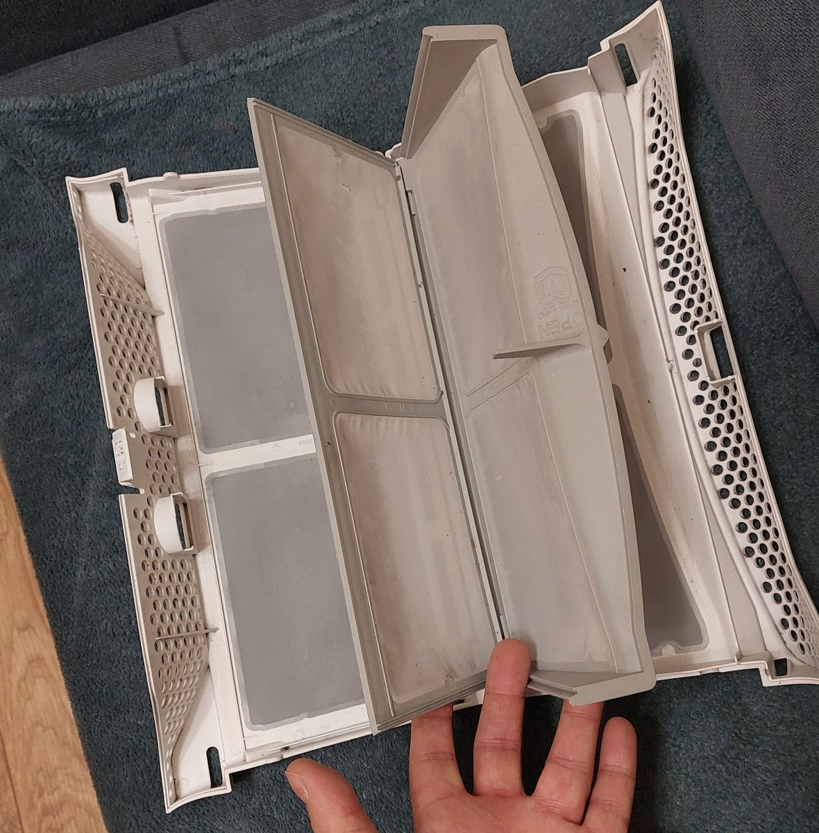

    FFiltr pod drzwiami pojedyńczy czy podwójny ? Pokaż jego oto jak jest rozłożóny.
  • #11 21396263
    tomasz7c61
    Posty: 13
    Wygląda na podwójny
    Filtr do suszarki bębnowej trzymany nad zielonym ręcznikiem.

    Wydłub ten szary z wewnatrz, jak podważysz z boczku to się wyczepi bolec i włóż tylko zewnetrzny i wrzuć ciuchy na suszenie.

    Ok. Jutro spróbuję tak. Myślisz, że to może blokować dopływ powietrza z dołu? W sumie z ubraniami nie mierzyłem temperatury, jak był ten filtr, a bez niego na pusto było jak wyżej, tj. 48 stopni Celsjusza.
