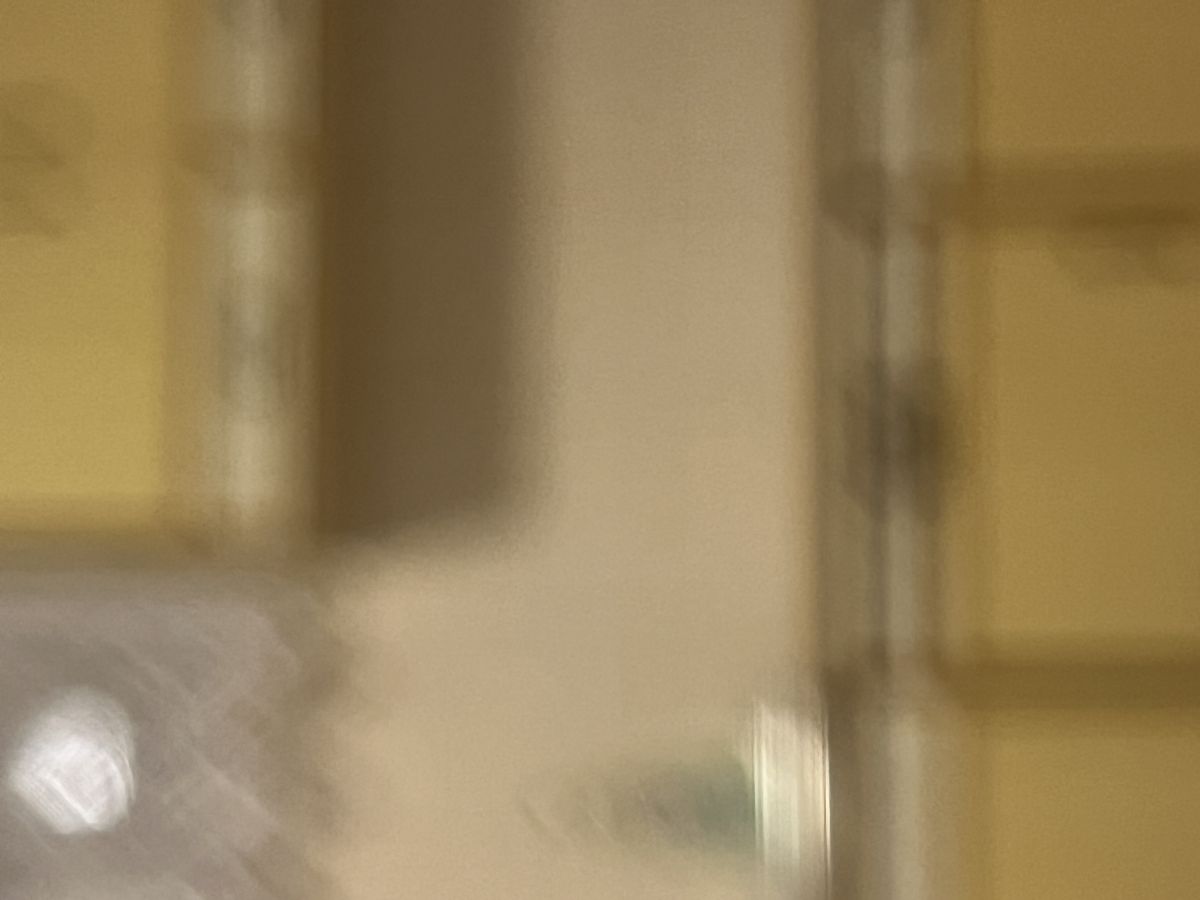

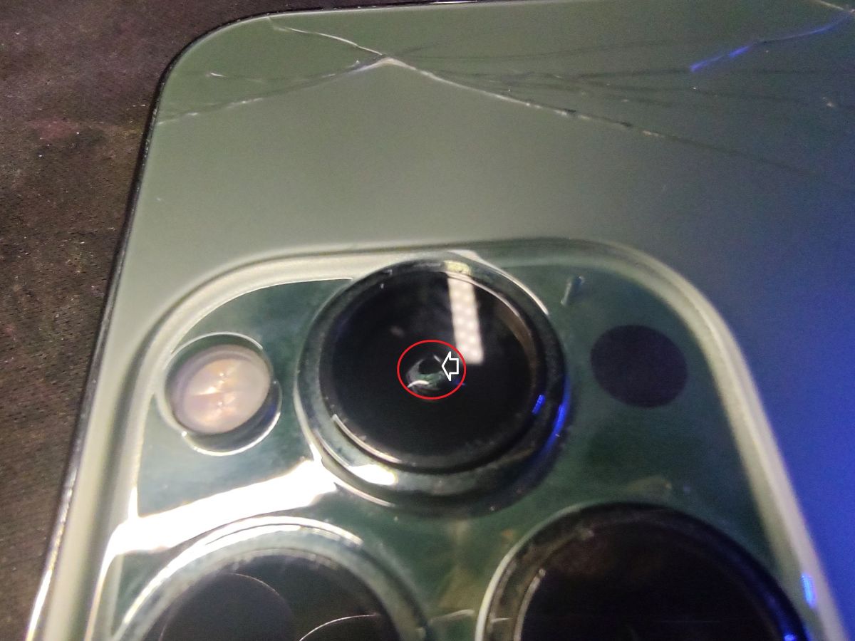

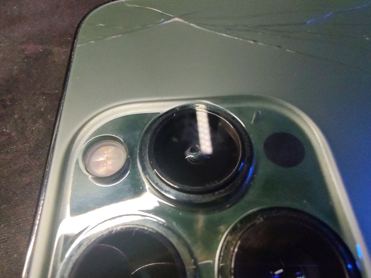

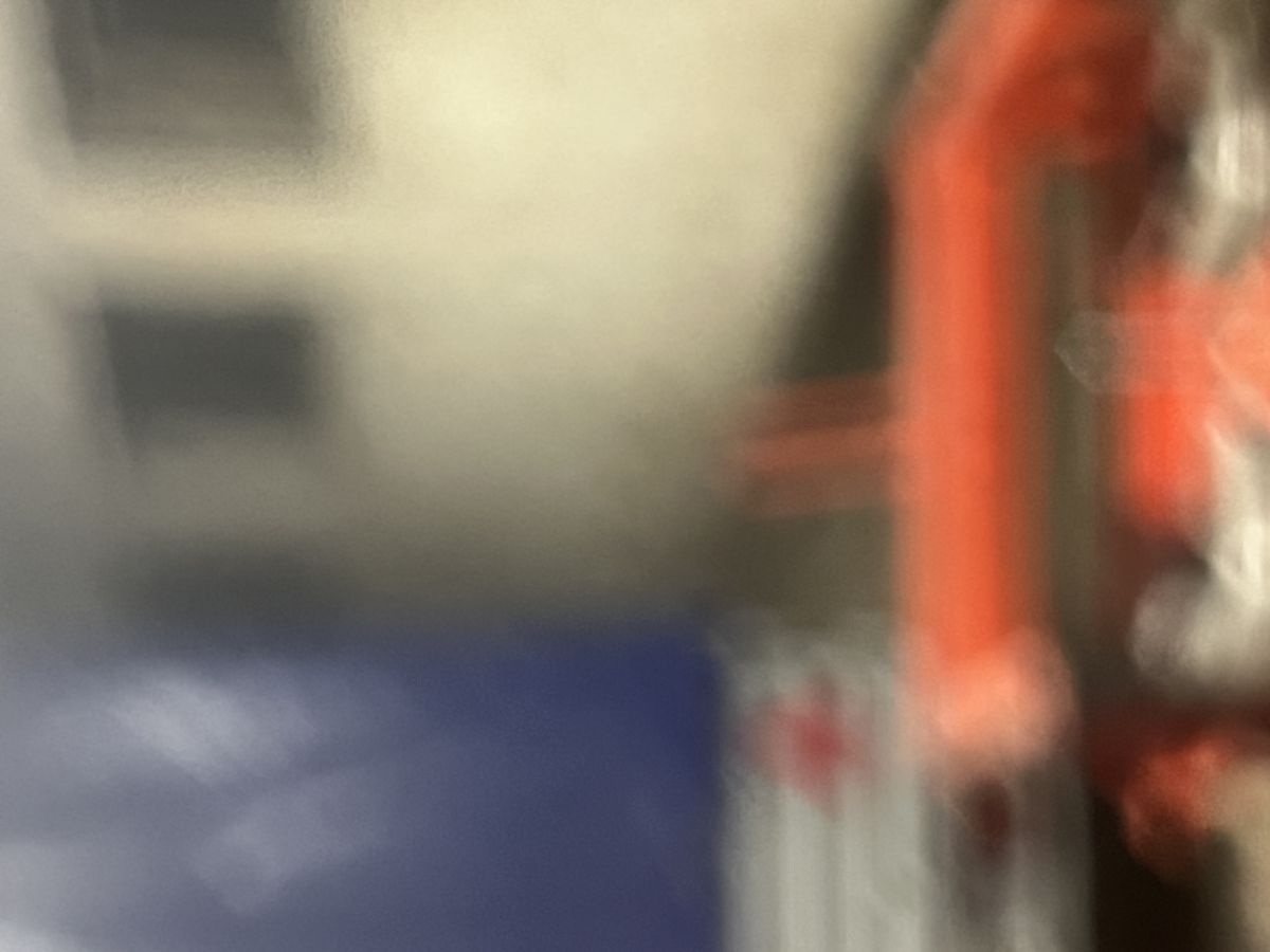

    Przychodzę do was z dość nietypowym jak dla mnie problemem. Mniejsza w historię, kupiłem telefon mianowicie org. Iphone 13 Pro wersja 128gb Alpine Green gdyby kogoś to interesowało. Przechodząc do sedna, telefon ma problemy z aparatem a mianowicie:
    - 1x i 3x ma błąd w słabym oświetleniu pokoju np. czy w losowych momentach (trudno mi stwierdzić) sam przełącza tryb kamery w makro przez co jak wiadomo robi dziadowskie zdjęcia na odległość. Po wyłączeniu się wspomnianego trybu makro (też w losowym momencie, nie wiem od czego to zależy ale według mnie od oświetlenia) telefon albo znów szybko się przełączy na wspomniany tryb, albo rozmaże zdjęcie po manualnym wyłączeniu jego co owszem jest nie zdatne do normalnego użytkowania.
    - 1x przymglony, prawdopodobnie może zależeć od czystości soczewki
    - Obiektyw 0.5x i dziwna dziurka w obiektywie aparatu.
    O co między innymi proszę, o radę co zrobić. Czy wymienić cały aparat czy może tylko moduł 0.5x bo wydaje mi się jakby to on sprawiał problemy ale oczywiście nie wiem tego więc, pytam. Oczywiście takie wymiany są kosztowne w serwisie więc, w miarę własnych możliwości byłbym sobie w stanie poradzić z taką wymianą. Ciekawi mnie właśnie czy taniej byłoby wymienić tylko jedną część czyli aparat 0.5x czy całość gdyż wymiana aby jednego wymaga jeśli dobrze kojarzę specjalnej nadstawy by dało się odjąć jeden moduł. Telefon ponadto, będzie miał wymianę baterii na nowacell 3300mah co wydaje mi się i dobrym i złym pomysłem ze względu na brak opinii konkretnego modelu tej baterii (do iphone X baterie od nowacell'a właśnie miały dobre opinie więc może nie być aż tak źle). Wymieniona będzie tylna szyba gdyż, akurat sam ją stuknołem (: Dodatkowo dodać do tego januszowe kombinowanie poprzedniego właściciela który, sam prawdopodobnie uszkodził aparat, ponadto brakuje śrubek pentalobe na dole obudowy do trzymania ekranu.

    Wygląda na to, że masz problem z lidarem. Rzecz jasna, każda z kamer działa trochę jak światłomierz i odczyt parametryczny jest niezbędny do poprawnego ustawienia obiektywu ale jednak to lidar odgrywa tu decydującą rolę. Sprawdź czy działa. Czym jest lidar, przeczytasz sobie w sieci ale świadomość tego, że masz (powinieneś mieć) na pokładzie sześć a nie trzy kamery zmieni twój punkt widzenia.
    Właściwie, to powinieneś zacząć od inwentaryzacji twojego telefonu: podłącz się do jakiegoś (darmowego) skanera, może być 3uT i sprawdź poprawność numerów seryjnych. Da ci to wiedzę na temat zainstalowanych komponentów, ewentualnych modyfikacji/zmian i może uszkodzeń.
    Co do samych kamer - kup sobie używaną (upewnij się, że nie pochodzi z kradzionego telefonu, bo nie uruchomisz kalibracji z powodu blokady). Demontaż jednej, uszkodzonej kamery z całego zespołu (3 kamery stanowią jeden zespół R.Cam), powtórne ustawienie sterowania i dbanie o jakość połączenia taśm sygnałowych mocno przerasta większość doświadczonych serwisantów - jeśli nie masz doświadczenia i nie transferowałeś wcześniej przynajmniej kilku, odpuść sobie, bo nie zrobisz tego dobrze. Przy okazji, kamera "z dziurką" nie nadaje się już do użytku.

    Odnosząc się do wspomnianego wcześniej postu napisanego przez @bert_studionapraw problem leżał właśnie w sensorze lidar, po wymianie na sensor prawdopodobnie z demontażu wszystko działa. W telefonie do tego momentu zrobiłem:
    -Montaż Baterii marki wspomnianej wyżej
    -Montaż nowego tylnego szkła + czyszczenie telefonu
    -Zakup i Montaż Nowego Sensoru Lidar
    Wracając, pojawił się problem który jest dalej związany z aparatem. Aparat po wyjęciu całego modułu nie ma żadnej ani najmniejszej dziurki na obiektywie 0.5x ani żadnym innym. Niewiem, lecz czy to ja tzw. poprawiłem i teraz gorzej wygląda obraz z aparatów, lecz 1x i 0.5x są rozmazane, więc prawdopodobnie przydało by się kupno nowego aparatu. Wpadł mi do głowy jednak pewien pomysł, a mianowicie kupno nowych obiektywów do aparatów skoro ich systemy np. stabilizacji etc. są sprawne. Obiektywy prezentują się w taki sposób:
