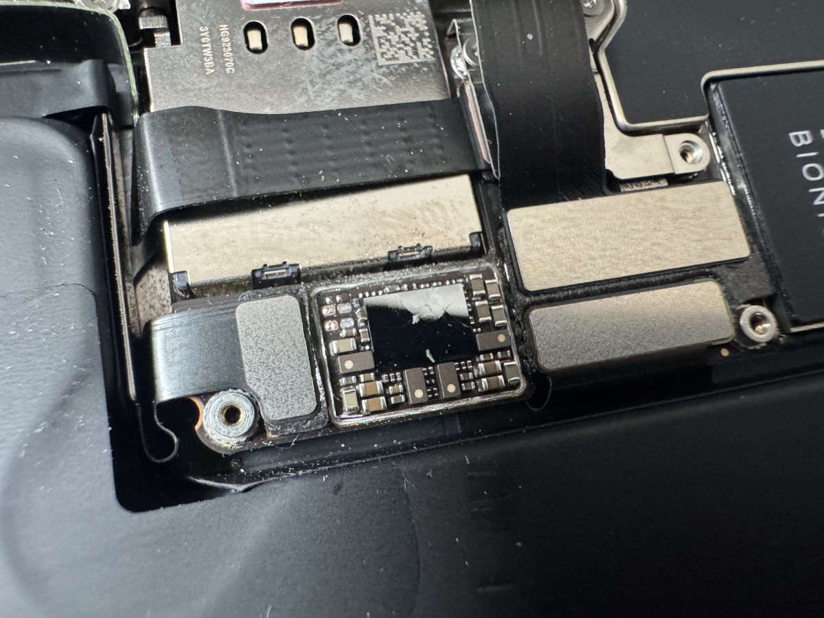

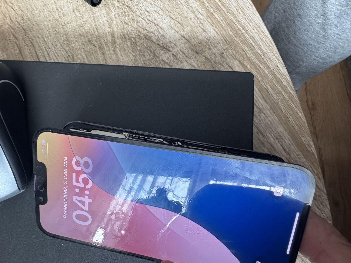

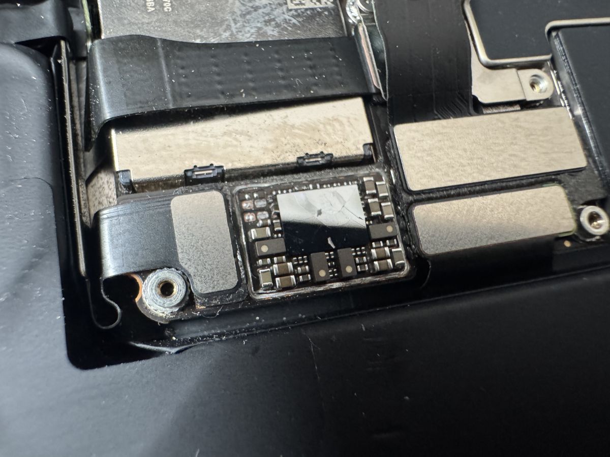

    IPhone 13 Pro po ściśnięciu, wyświetlacz wymieniony, ale jest jeszcze uszkodzony układ przy gnieździe baterii, telefon działa, ale bardzo się grzeje. Jest możliwość kupienia takiego ?
    Zbliżenie na uszkodzony układ elektroniczny przy gnieździe baterii w iPhone 13 Pro.
    Uszkodzony układ scalony w pobliżu gniazda baterii na płycie głównej iPhone 13 Pro.
    iPhone 13 Pro ze zdeformowanym i częściowo oddzielonym wyświetlaczem leżący na czarnej powierzchni.

    Halo, cześć. U chińczyka lub z dawcy ale w tym przypadku musisz sobie "kość" wyjąć. Niestety od chińczyka może się okazać, że dostaniesz kopię lub nowy układ nie będzie działać (co niestety, w przypadku takich układów dość często się zdarza). Jeśli wylutujesz sobie z dawcy, masz przynajmniej gwarancję, że jest oryginalny i działa tak, jak powinien. Wadą natomiast będzie to, że używana płyta nie bywa najtańsza. Chińczyk może kosztować max do 35zł a używana płyta 200 i wyżej.

    https://pl.aliexpress.com/item/10050085234281...mp;utparam-url=scene%3Asearch%7Cquery_from%3A
    sprawdź sobie na wszelki wypadek numer wygrawerowany na obudowie układu (chińczyk czasem się myli). Układ którego szukasz, to Apple/Cirrus Logic Power Conversion IC (numeru nie pamiętam).

    Jeśli współdzielą elementy, to z całą pewnością tak. Kluczem jest jednak sprawdzenie - numer na obudowie układu MUSI być identyczny. Często rodziny modelowe dzielą między sobą układy - 13/13pro z 14/14pro i 15/15pro/, podobnie jak wcześniej 8/8+ i se2 i se3, X/Xs/XsMax lub XR i 11. Wynika to z dopracowanych podukładów i rozwiązań technicznych, często klonowanych do nowszych modeli, choćby z powodów ekonomicznych. Z innej strony, trudno jest wymyślać na nowo doskonałe, wcześniej używane rozwiązanie itd. Sprawdź sobie numery - to najważniejsze.
