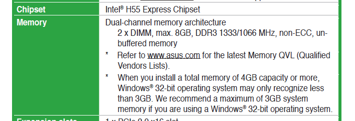

    Coś bajki opowiadasz ta płyta ma 2 sloty pamięci i w instrukcji jest taki zapis
    Zrzut ekranu specyfikacji sprzętowej dotyczącej pamięci i chipsetu Intel H55 Express.
    w którym miejscu Ci pokazuje te 2GB w Biosie czy w Windowsie ?

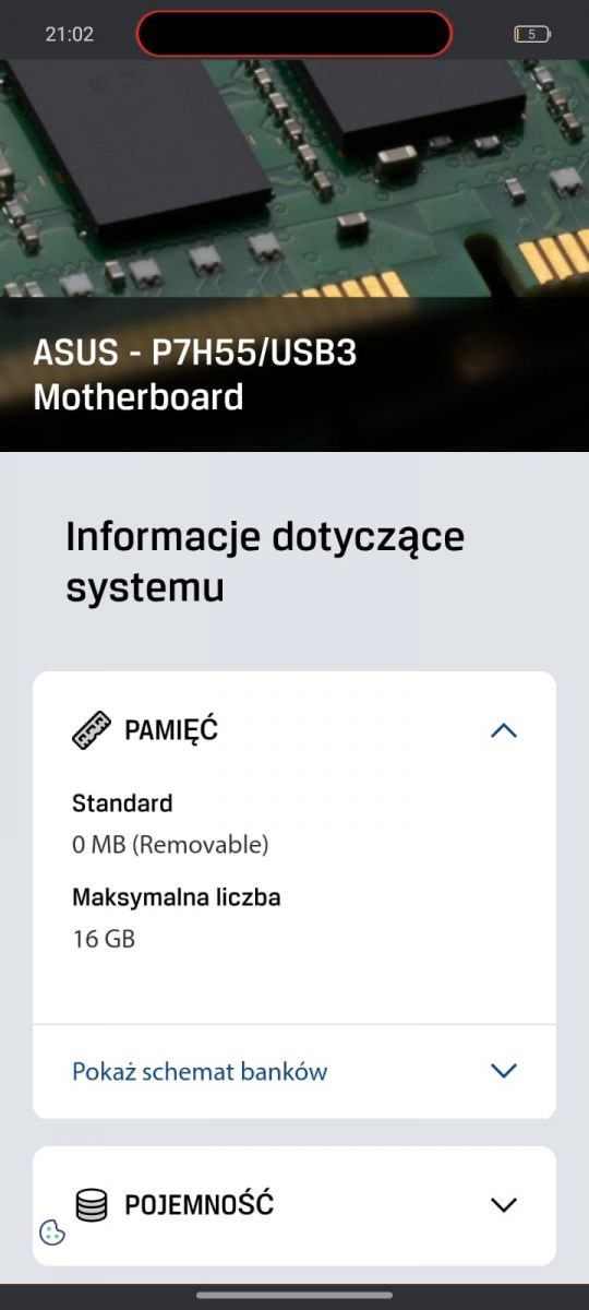

    Jak włożę pamięć 4GB to komp nie startuje, przechodzi do "przygotowania do automatycznej naprawy" i na tym się kończy zabawa
    Zrzut ekranu z informacjami systemowymi płyty głównej ASUS P7H55/USB3.

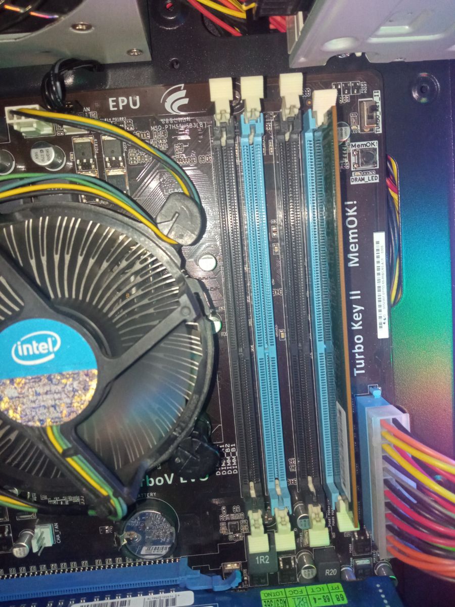

    Zbliżenie na płytę główną komputera z pamięcią RAM i chłodzeniem procesora.

    @MarcinM2020 jak nie startuje? Przeciez wlasnie napisales, ze sie wlacza tylko system sie psuje, a to troche co innego niz brak startu komputera! W biosie wykrywa poprawnie wiecej? Jaki masz system?

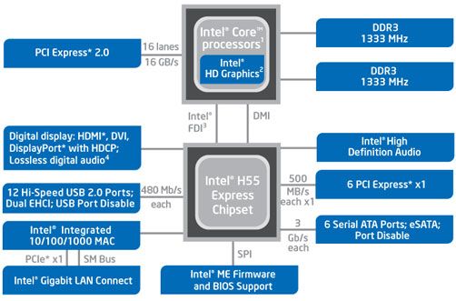

    Diagram architektury chipsetu Intel H55 Express z komponentami i ich połączeniami.
    max. DDR3 1066/1333/1600/2000*/2133*
    4 x DIMM, 16 GB, DDR3 1600/1800/1866/1333/1066 Non-ECC,Un-buffered Memory
    Od * Asus.com
    * /2200(O.C.) /2133 (OC)
    To reach DDR3 2200 MHz, you are required to use with Intel Core i7/Core i5 CPU without iGPU and install a discrete graphics
    Kol. cpu i5-660 wspiera DDR3 1066/1333

    Na pewno nie będą działać pamięci obsadzone tylko z jednej strony układami pamięci (druga strona pusta). Żeby moduł 4 GB zadziałał z tym procesorem/płytą, musi on mieć 16 chipów pamięci na module, po 8 z każdej strony. Moduły ECC wszelkiej maści nie są obsługiwane. Tak więc podaj modele tych pamięci (tylko tych, które są obsadzone po obu stronach chipami, będzie można ocenić, czy powinny działać).
