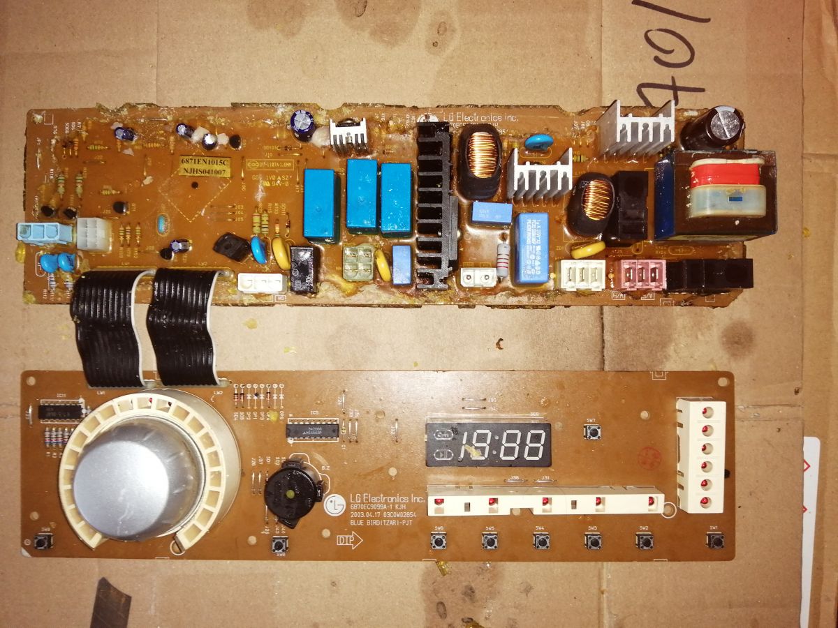

    Witam. Szukam schematu do pralki LG WD-10150NP. Ewentualnie w przypadku braku możliwości uzyskania takiego schematu, potrzebował bym zdjęcia z wizerunkiem ścieżek płytki drukowanej na której znajduje się główne zasilanie z transformatorkiem. Z góry dziękuję.
    Zatem pokaz dobre foto swe płyty PCB aby była jasność (inne modele mają to samo PCB) :)

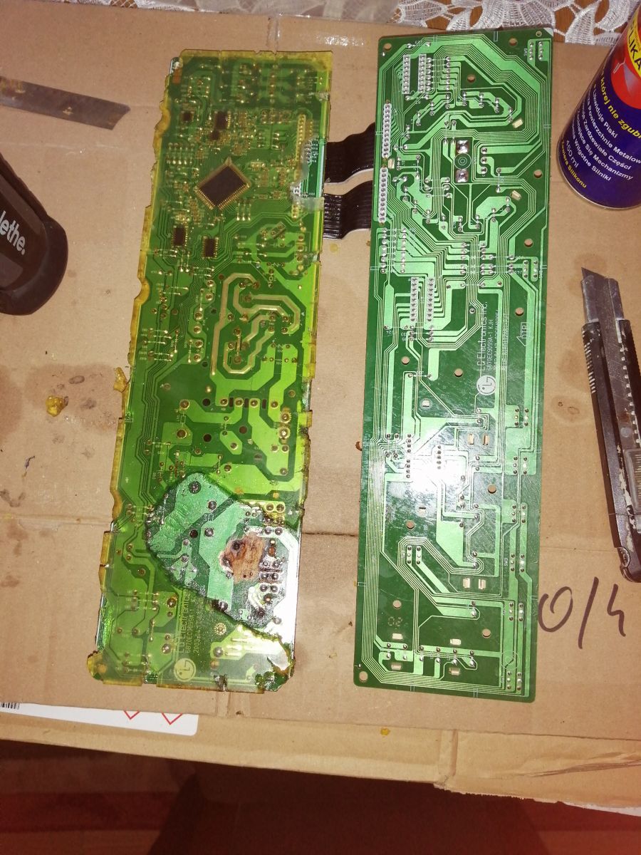

    Proszę bardzo.
    Dwie różne zielone płytki drukowane z widocznymi ścieżkami, jedna z widocznym uszkodzeniem na dolnej części.
    Dwie płytki drukowane z elementami elektronicznymi na tekturowym tle.

  • #4 21437244
    robertododo
    Posty: 202
    Ocena: 65
    Dziękuję wszystkim osobom za udzieloną mi pomoc. Pralkę udało mi się naprawić. Oprócz ścieżek, które uzupełniłem, wymieniłem jeden z przekaźników, ponieważ posiadał upalone wyprowadzenia, tj. zbyt krótkie, choć był sprawny technicznie. Dlatego temat zamykam.
