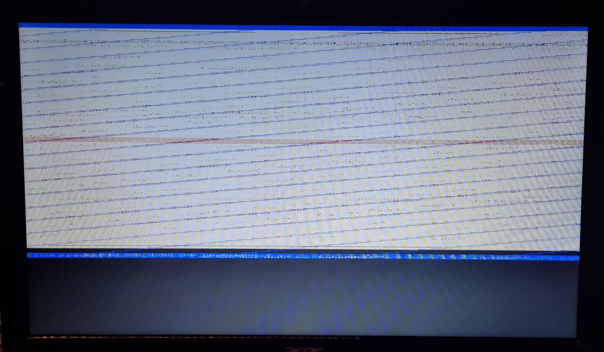

    aaa, chciałem też wgrać Debian 11 to mi taki instalator pokazało :
    Zdjęcie ekranu komputera z zakłóceniami graficznymi podczas instalacji systemu operacyjnego.
    Czy ten instalator nie jest super? I na zewnętrznym ekranie tak samo. Tryb tekstowy identyczny.

    No to teraz zasadnicza kwestia, czy GPU jest na pewno sprawne. Tak czy inaczej, Mx pozwoli Tobie korzystać z karty. Podczas instalacji sterownika może wyskoczyć informacja o kolidowaniu sterownika, wtedy wybierasz opcję ignoruj. A do używania karty z daną aplikacją będziesz musiał używać przełącznika optirun.

    Ok, zatem coś może z iso debiana jest nie tak. Najlepiej używać obrazu net.iso, oraz co powtarzam na każdym kroku i zakręcie, poświęcać te dodatkowe kilka kliknięć, na weryfikację pobieranych obrazów.
