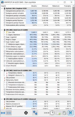

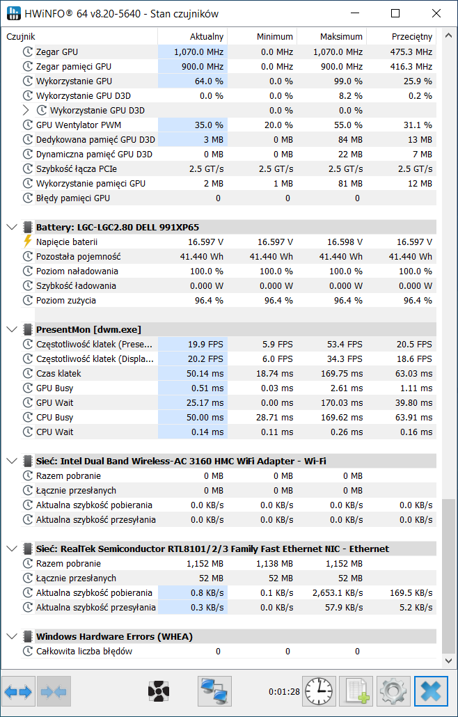

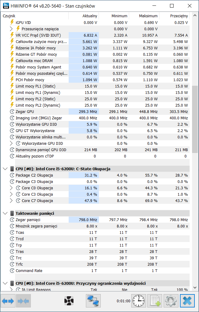

    kingpc napisał:
    Jaki system najlepiej tutaj zainstalować?
    Windows 10 lub Linux. Windows 11 da się zmusić do działania na tym sprzęcie, ale nie ma on żadnej przewagi nad Windows 10, tylko drażni bardziej.
    kingpc napisał:
    Zmiana na SSD będzie odczuwalna?

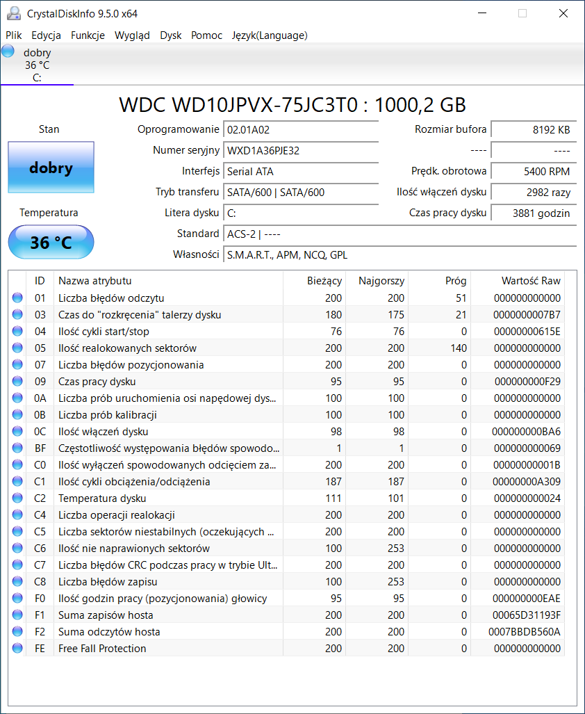

    Zmiana na pewno poprawi komfort użytkowania. Warto kupić rozsądnej jakości SSD.
    kingpc napisał:
    Chyba, że problem jest inny?

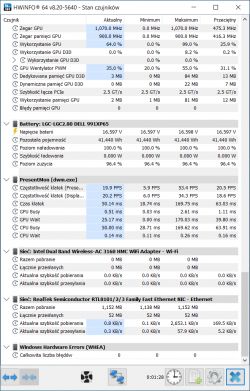

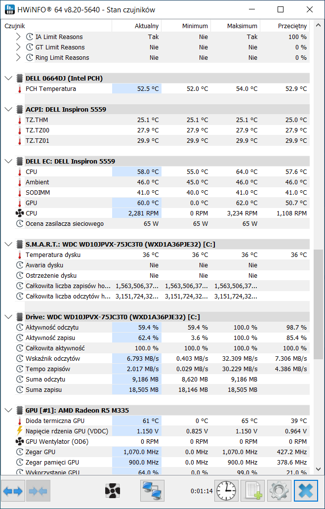

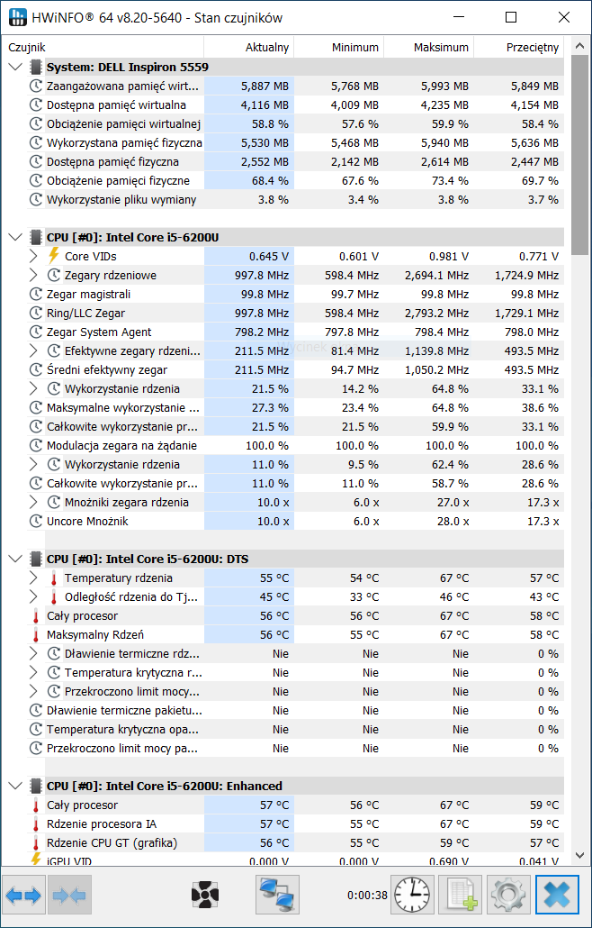

    Biorąc pod uwagę aktualne wykorzystanie pamięci RAM podczas robienia pomiaru w HWInfo - możesz mieć deficyt pamięci RAM jak cokolwiek odpalasz (albo masz za dużo programów odpalonych w tle). Zmień dysk na SSD, opcjonalnie dołóż RAM, jeśli masz możliwość.

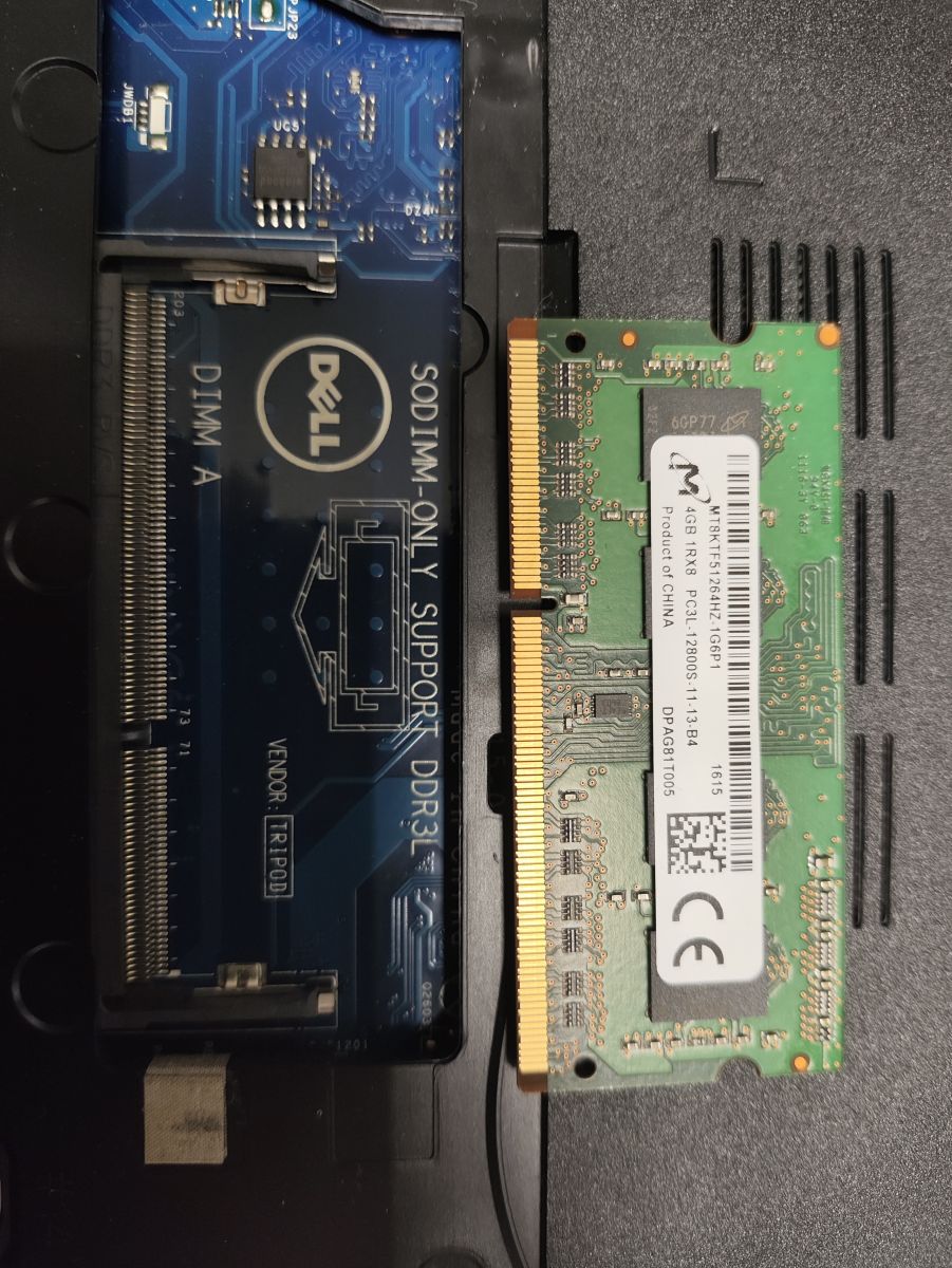

  • #4 21394844
    kingpc
    Posty: 186
    Ocena: 7
    Co byś polecił?

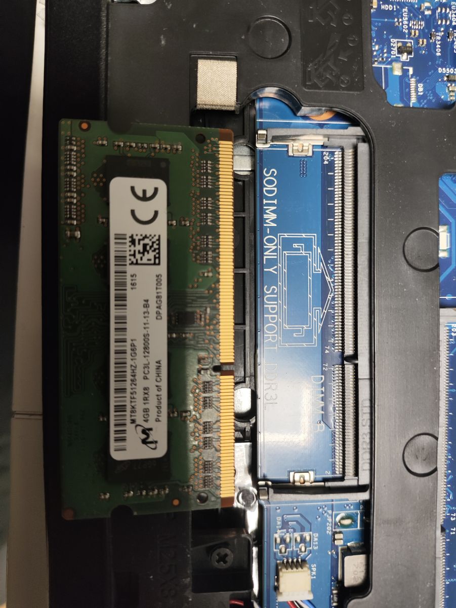

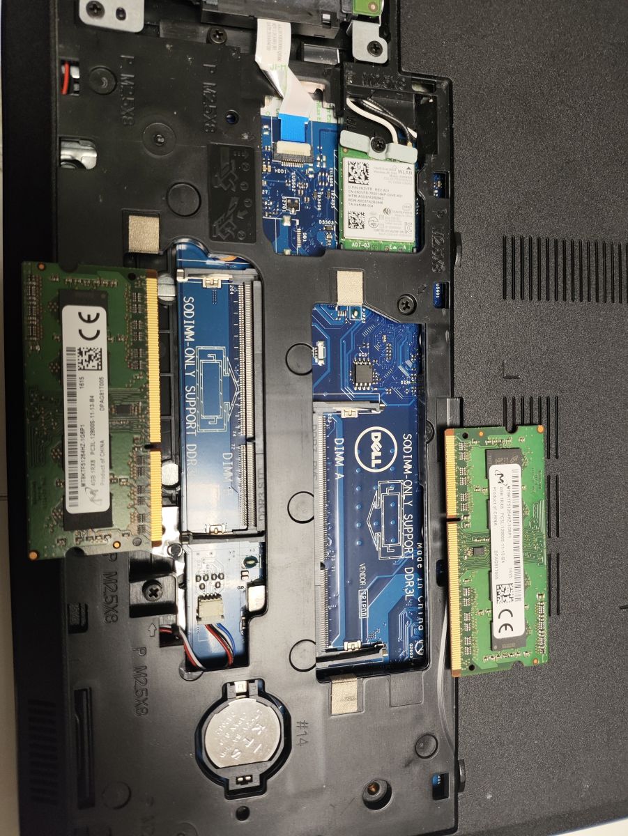

    Co byś również polecił co ten laptop obsłuży. Obecnie wygląda to tak
    Otwarta obudowa laptopa pokazująca zamontowane komponenty, takie jak pamięć RAM i karta Wi-Fi.
    Zdjęcie wnętrza laptopa z widocznym slotem na pamięć RAM DDR3L oraz zainstalowanym modułem RAM.
    Gniazdo pamięci RAM w laptopie Dell z modułem RAM DDR3 obok.
    #5 21394869
    dt1
    Admin grupy komputery
    Posty: 48221
    Pomógł: 7312
    Ocena: 8279
    Jeśli laptop obsługuje tylko SATA 2.5" to Cruciala MX500 (albo Samsunga 870 EVO lub Kingstona KC600, ale będą droższe, a Kingston słabiej dostępny, a jakość podobna).
    Co do pamięci to 2x 8GB DDR3L-1600 (Mogą być sprzedawane jako DDR3 1.35V), unikaj modułów 1.5V, nie będą działać.
    Laptop powinien obsłużyć 32 GB, więc w przypadku pamięci 2x8GB ich organizacja nie ma większego znaczenia. 2Rx8 czy 1Rx8 powinny działać.
    Wymień najpierw dysk i sprawdź, czy Ci to starczy, ewentualnie RAM później zmieniaj.
