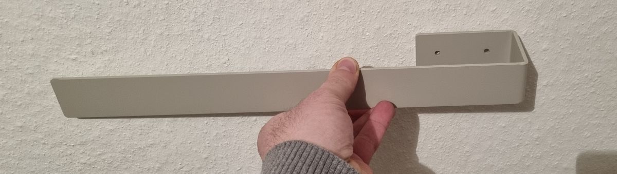

    Czy ma ktoś jakiś pomysł jak to zamontować? Taki wieszak na ręcznik, odległość pomiędzy tymi ramionami max 5,5 cm, tam "nie da" się wsadzić wkrętaka, więc klasyczna metoda na kołek rozporowy nie przejdzie, chyba, że mała śruba na klucz płaski typu M4 i klucz 7 i to do kołka rozporowego.
    Jeszcze inny sposób to mocna taśma dwustronna, ale uchwyt waży ok 1,5 kg + ciężki mokry ręcznik i to spadnie.
    Ewentualnie opcja jakiegoś wkrętaka kątowego czy coś, ale czy jest ktoś w stanie to wkręcić przy takim oporze kręcąc skośnie wkrętakiem?
    Klucz płaski czy nasadowy by rozwiązał sprawę tylko wydaje mi się że nie ma kompletów śrub z kołkami mniejszych niż M8
    Osoba trzymająca metalowy wieszak na ręcznik przy ścianie.

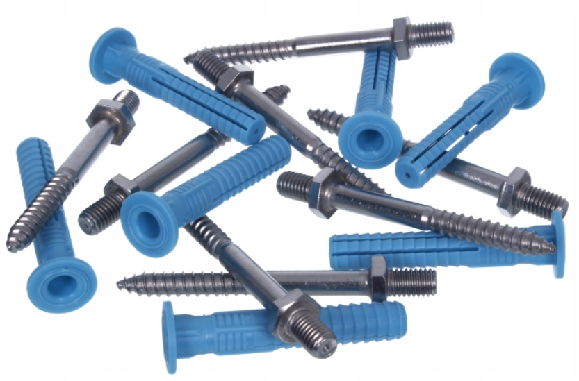

    W ścianę kołki rozporowe z wkrętami tego typu. Oczywiście odpowiedni rozmiar i wkręcone w ścianę na rozmiar odległości otworów wieszaka. Na obrazku są pokazane kołki z taką a'la sześciokątną "główką", ale są też takie wkręty, które mają w miejscu/czole tego gwintu gniazdo na kluczyk imbusowy zamiast tego sześciokąta... I takie zastosować, wieszak nie będzie "odstawał od ściany...
    Kołki rozporowe z niebieskimi plastikowymi elementami i metalowymi wkrętami.
    Kołek rozporowy z wystającym wkrętem.

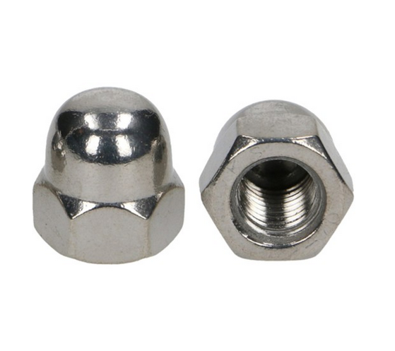

    Następnie wieszak nałożony na wystające ze ściany gwinty kołków i przykręcamy go do ściany nakrętkami kołpakowymi.
    Dwie metalowe nakrętki kołpakowe, jedna ustawiona przodem, a druga tyłem, pokazujące gwint.
    Oczywiście rozmiar dopasowany do gwintu kołka, chyba będzie tam tyle miejsca aby zmieściła się nakrętka, a to zrobimy zwykłym płaskim kluczem.

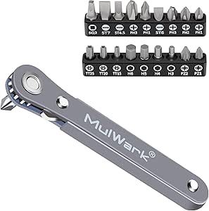

    Dwie możliwości:
    1.
    Zestaw wkrętaków z grzechotką i wymiennymi bitami marki MulWark.
    2.Zrób 2 otwory powiedzmy 5mm na wprowadzenie wkrętaka w tej długiej części i użyj zwykłe kołki z wkrętami, jakie Ci pasują.
  • #5 21396884
    M.K.1986
    Posty: 29
    Ocena: 2
    Zrobienie otworów na dłuższym ramieniu trochę opcja zbyt radykalna wydaje mi się :-D bo jak nie będzie tam ręcznika, to będą otwory widoczne :)
    ale ta opcja z tym kluczem wielofunkcyjnym niezła, zastanawia mnie tylko, czy nie ma czegoś takiego zakończonego na krzyżak, tak jak wkrętak? czyli zwykły taki kluczyk zamiast imbusa, spotkał się z ktoś z tym?

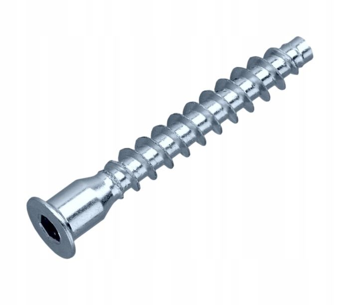

  • #9 21397047
    M.K.1986
    Posty: 29
    Ocena: 2
    OK, to jeszcze pytanie, bo zainteresowało mnie to o czym pisał gklub - czy są np. małe konfirmaty typu 4x50, pewnie są, tak? I do tego kołek i np. zaślepki na główkę, tak? Bo to fajnie się prezentuje wg mnie, schowa się wszystko, zostanie tylko łeb, który trzyma.
