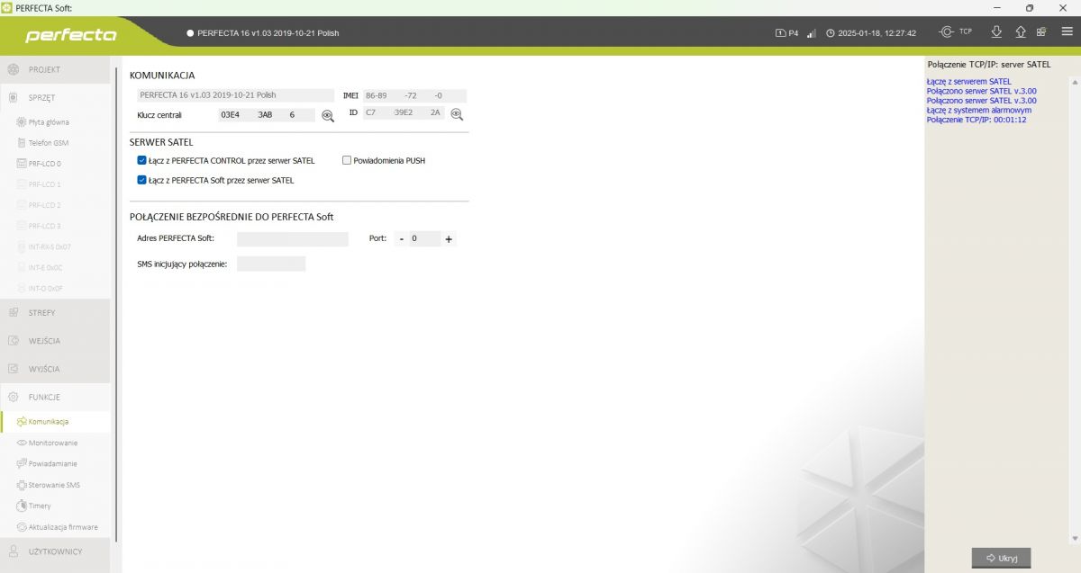

    Szukam do Perfecta 16 kodu QR z aplikacją Perfecta Control.

    W programie Perfecta Soft.
    Jeśli nie masz do tego dostępu to wystarczy, że przepiszesz numer IMEI oraz ID.
    Pomogłem? Kup mi kawę.

    Mam program ale nie wiem gdzie szukać
    A w programie okno ID jest puste

    Jest puste jeśli nie masz odpowiednio skonfigurowanej komunikacji do serwera Satel - po zaznaczeniu łączności, w polu ID powinien Ci się ukazać wygenerowany 16 znakowy klucz.
    Interfejs oprogramowania PERFECTA Soft z ustawieniami komunikacji GSM.
    Interfejs użytkownika programu Perfecta Soft do zarządzania komunikacją z serwerem SATEL.

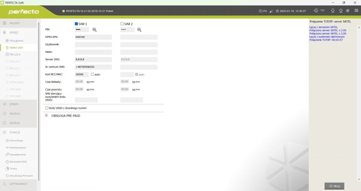

    Na zdjęciu 1 "nr centrum sms' mam wpisać numer tel karty sim w centrali ?

    Wybacz za pytanie, ale czy Google gryzie?
    Numer centrum SMS to centrum zarządzające wiadomościami - jest to dedykowany numer, każdy z operatorów GSM ma inny. Ten z mojego zdjęcia tyczy się sieci Play.

    Konfiguruje to 1 raz w życiu. Na przyszłość będę wiedział.

    Kod QR jest w zakładce "PROJEKT"

    Działa
