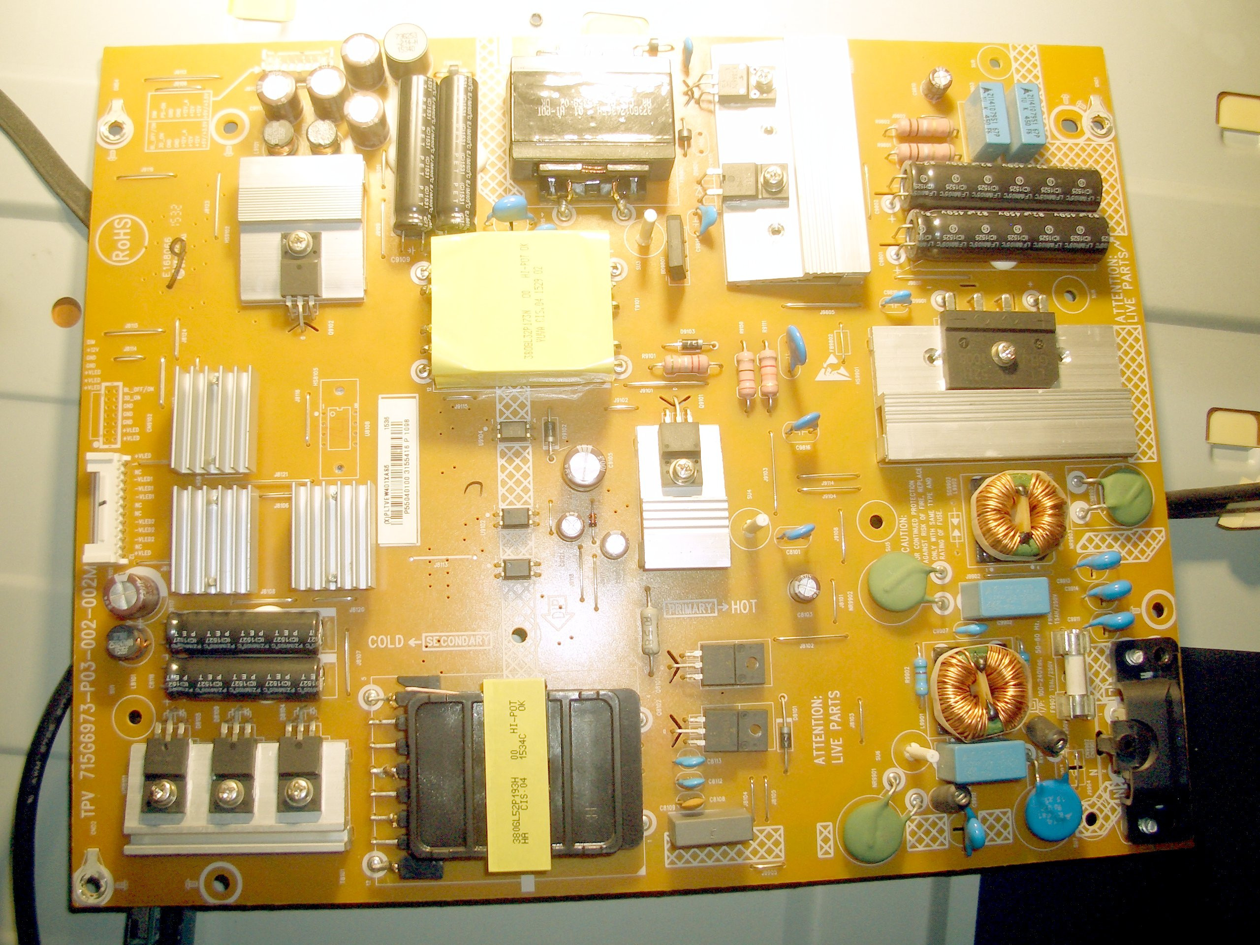

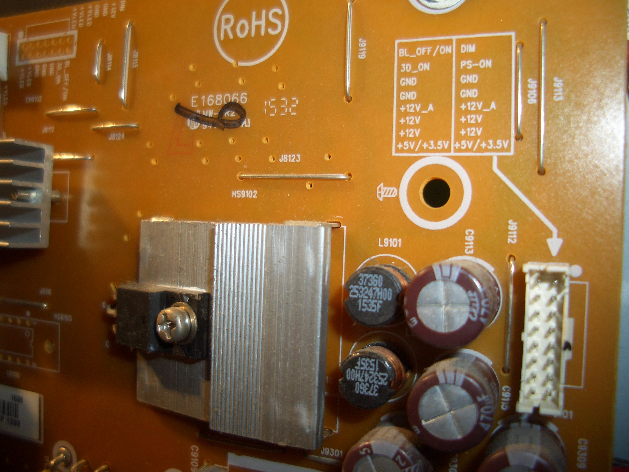

    PHILIPS 55PUH6400/88 uszkodzony zasilacz PLTVEW401XAS6.
    Napięcie 310V jest, a pozostałych napięć brak również stanby 3,3V brak (led nie świeci). Nie widać mierząc nic uszkodzonego. Zasilacz ma dwie przetwornice główna na SSC9522S. Gdzie można znaleść schemat.
    • Jak naprawić zasilacz PLTVEW401XAS6 w telewizorze PHILIPS 55PUH6400? CIMG8198.JPG (1.08 MB) Musisz być zalogowany, aby pobrać ten załącznik.
    • Jak naprawić zasilacz PLTVEW401XAS6 w telewizorze PHILIPS 55PUH6400? CIMG8203..JPG (1.2 MB) Musisz być zalogowany, aby pobrać ten załącznik.

    55PUH6400 to chassis QM15.2E LA.
    Popatrz na schematy z tej instrukcji na końcu są zasilacze. Sprawdź diody na stronie wtórnej.

    Diody wszystkie sprawne. Co ciekawe że nie ma nigdzie żadnych innych napięć po stronie pierwotnj tylko jest 310V po wtórnej też nie ma.

    Bo nie pracuje przetwornica i brak wtórnych napięć.
    A na SSC9522S chyba jest robione +LED dla podświetlenia.

    Na płycie są dwie przetwornice albo trzy. Schematy strony 66-71. Philipsy są trudne do naprawy :-)

    Jest PFC na SS-2005S i główna na LD5532. +12V ma być cały czas. Jak zwarcie jest na stronie wtórnej to nie ma nic.
    Warto sprawdzić D9104, Q9102, Q9103, ale na początek czy nie ma zwarć na tranzystorze Q9101 - chociaż nie przewiduje bo by nie było 310V na głównym kondensatorze.

    Po stronie wtórnej nie ma zwarć na żadnych elementach. Myśle że problem jest po stronie pierwotnej chyba scalak LD5532GS poleciał, napięcie na nóżce 1 jest 1,04V na 5,6,8 jest 0,99V ( między nóżkami 5 i 8 jest 27om). Gdzie szybko kupić LD5532GS (czy NE5532 to to samo ?)

    Po wymianie LD5532GS przetwornica działa ale okazało się że w podświetlaniu problem (7 pasków po 12 led) po naprawie podświetlania okazało się że matryca pęknięta i tv został rozebrany na części.
