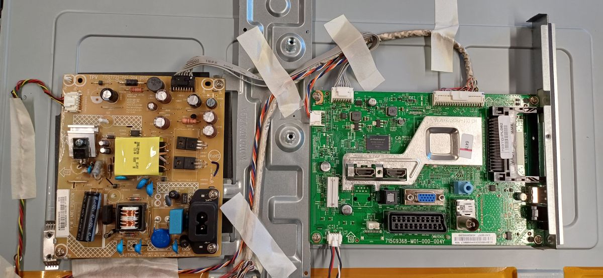

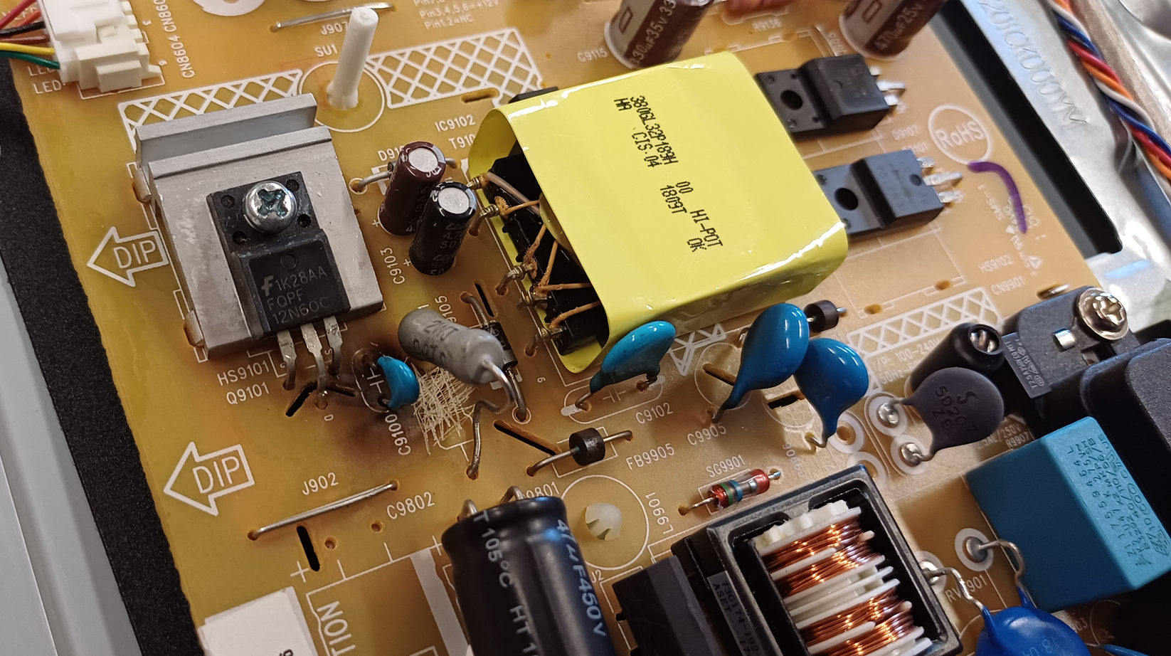

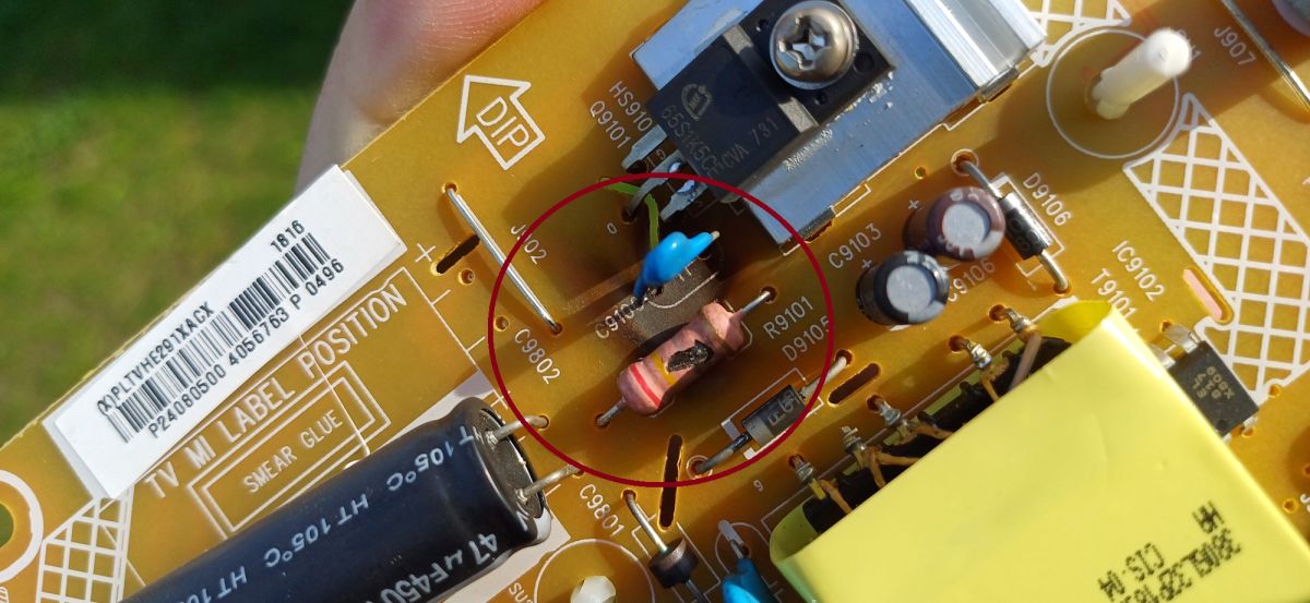

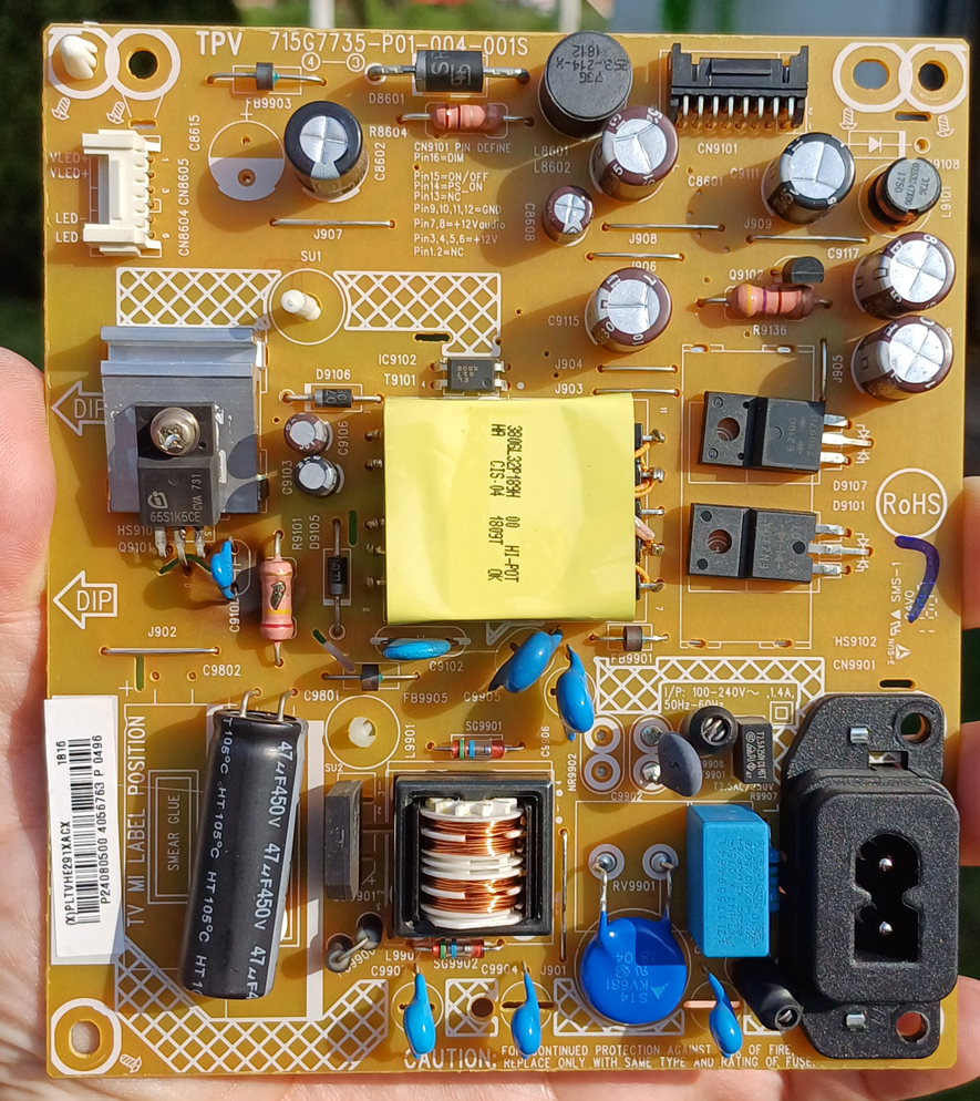

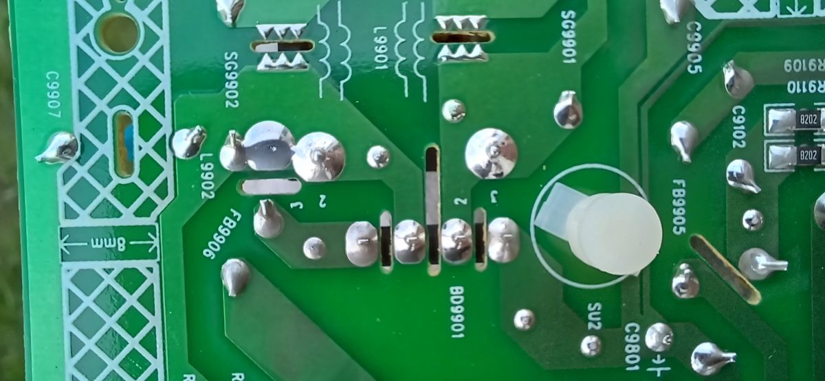

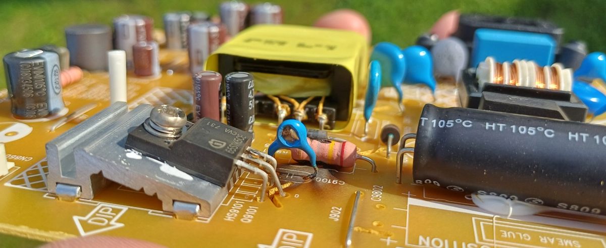

    Dobry wieczór. W telewizorze PHILIPS 24PFT5303/12 "coś fuknęło i przestał działać". Wstępnie zlokalizowałem problem w zasilaczu 715G7735-P01-004-001S, jednak tutaj pojawiają się schody bo nie wiem które rozwiązanie będzie najlepsze:
    1. Wymiana kondensatora i rezystora, które jako jedyne wyglądają na przepalone? O ile rezystor jestem w stanie zlokalizować na podstawie kolorów (według kalkulatora oznaczeń wychodzi 0.24 Om 5% - czerwony, żółty, srebrny (?), złoty) to nie mam pojęcia jaki to jest kondensator (ten niebieski) i pod jakim symbolem go szukać. Pojawia się też pytanie czy inne elementy nie uległy uszkodzeniu, chociaż tego nie widać? Zastanawia mnie też widoczny na nóżkach tranzystora lut, na czwartym zdjęciu, skąd się wziął...
    2. Odsyłka zasilacza do profesjonalisty, który naprawi całość - czy możecie kogoś polecić z nazwy firmy lub imienia i nazwiska, albo użytkownika forum?
    3. Kupno nowego zasilacza - takiego samego nie mogę znaleźć, ale może są jakieś zamienniki?

    To wygląda na efekt przepięcia w instalacji zasilającej, ze szczególnym podkreśleniem istnienia również innych uszkodzonych podzespołów.
    Proponuję zacząć od rozładowania kondensatorów elektrolitycznych z ewentualnie pozostającego w nich ładunku i sprawdzenia diod oraz tranzystorów na okoliczność możliwych występowań w nich zwarć.
    Bzdura. Padł niebieski kondek 100pF, łuk elektryczny nadtopił końcówki tranzystora. Na alledrogo sprzedaje zestaw naprawczy do zasilacza z podobnym rozwiązaniem na którym możesz się wzorować przy naprawie.

    W Philipsach niestety to dość popularna usterka zasilaczy, po uszkodzeniu się kondensatora 100pF. Zabiera z sobą rezystor, tranzystor i kilka elementów drobnicy smd po drugiej stronie PCB niestety często łącznie z kontrolerem. Jest to do naprawy.

    Ok, w takim razie - patrząc na cenę zestawu naprawczego, oraz brak zaawansowanej lutownicy w moim warsztacie (do mikroelementów) czy nie lepiej byłoby kupić nowy zasilacz lub odesłać obecny do naprawy? Jeśli jest na forum ktoś kto by się tego podjął, proszę o kontakt. Zastanawia mnie też rozbieżność nazw w kicie naprawczym oraz moim zasilaczu, czy wymagane elementy na pewno mają te same wartości?

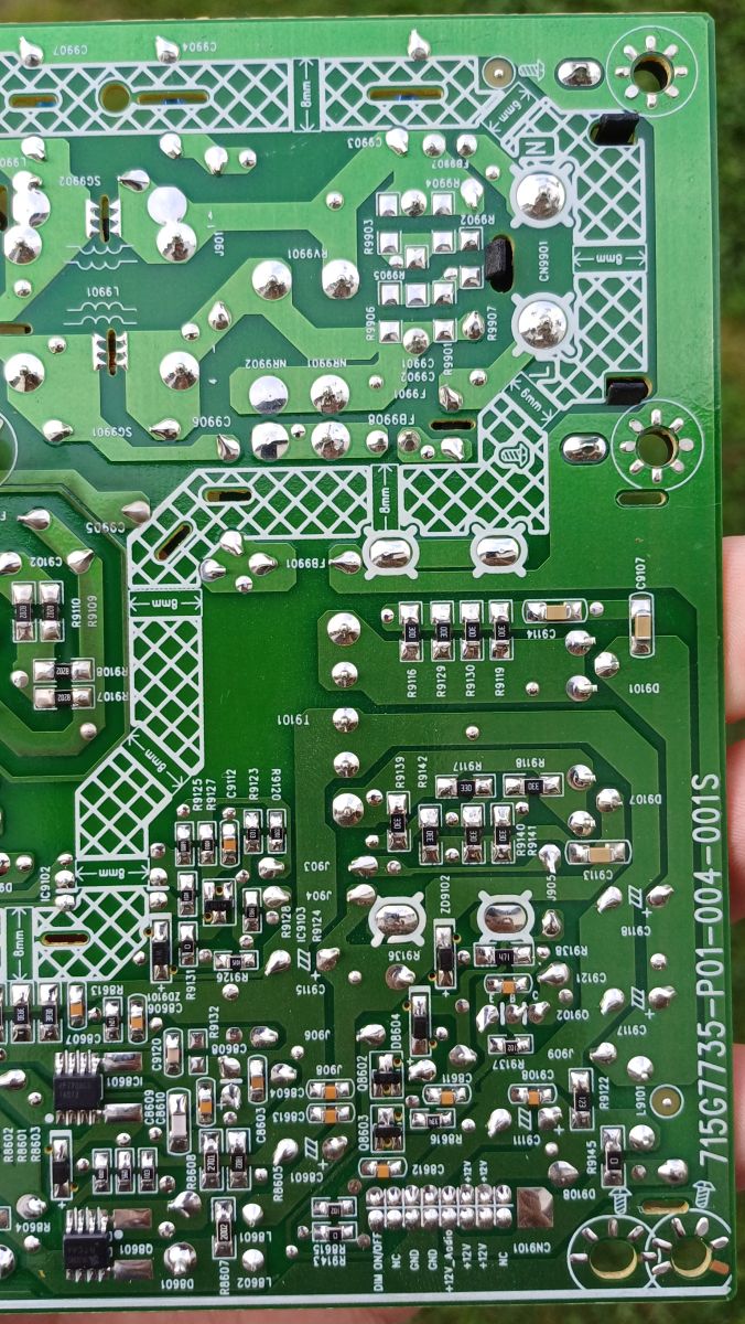

    Daj wyraźne zdjęcie makro obszaru od strony druku płytki zasilacza, tak jak na tej aukcji z Allegro.
    Tam, gdzie jest zamontowany układ scalony U9101.

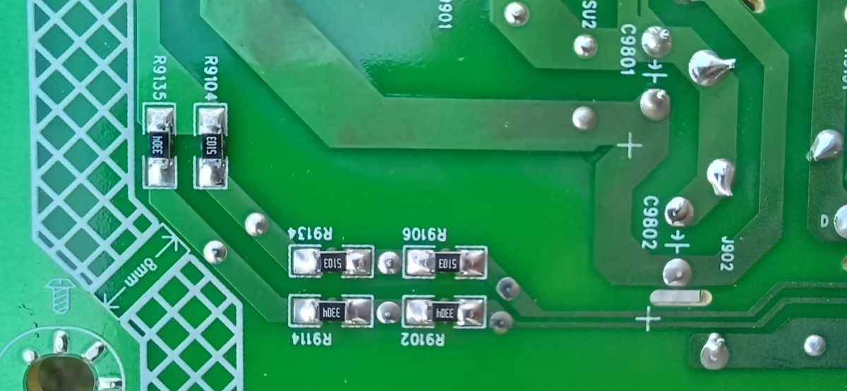

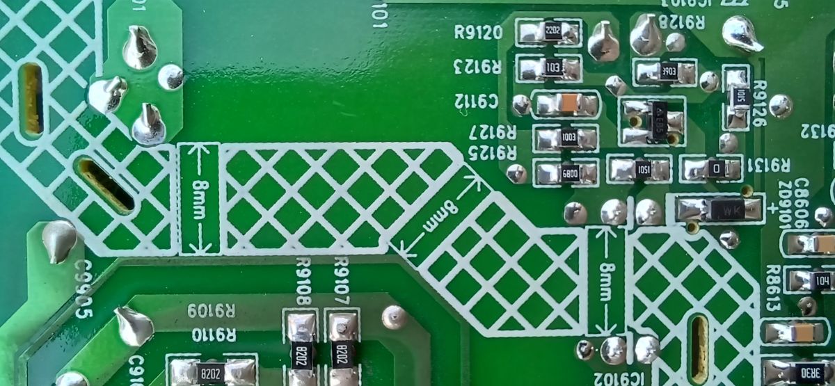

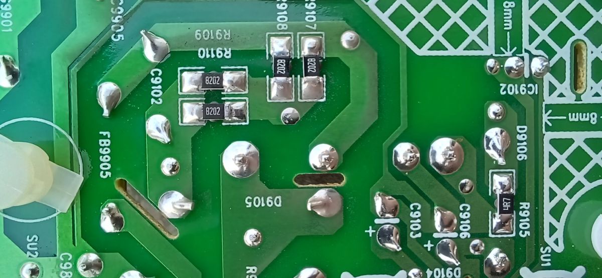

  • #10 21571110
    errol
    Level 9  
    Posts: 58
    Rate: 14

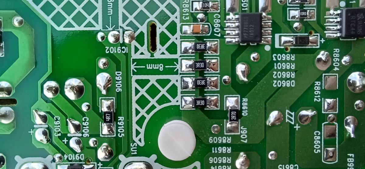

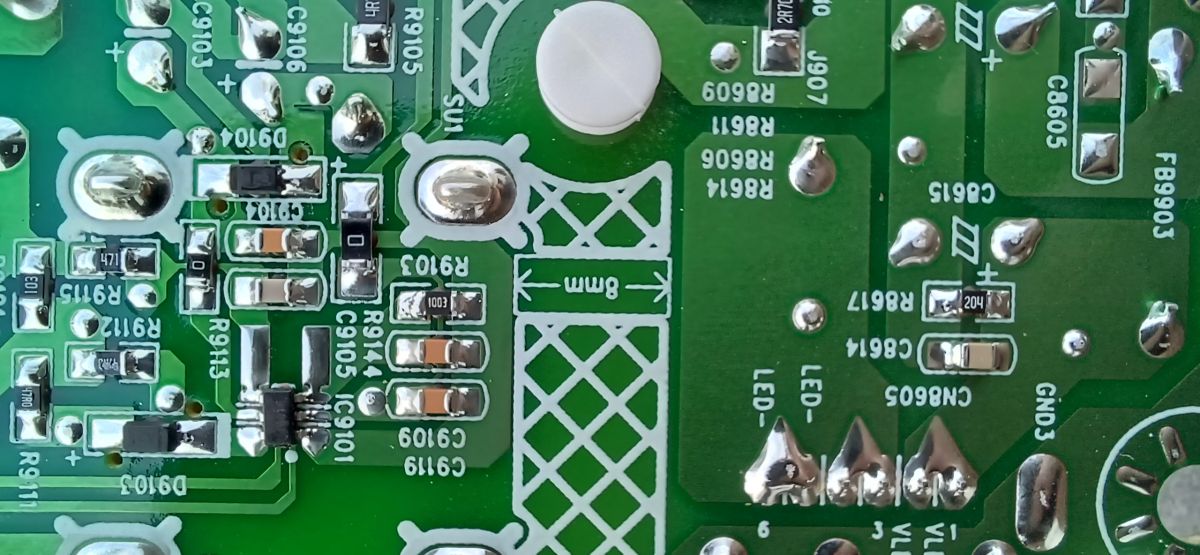

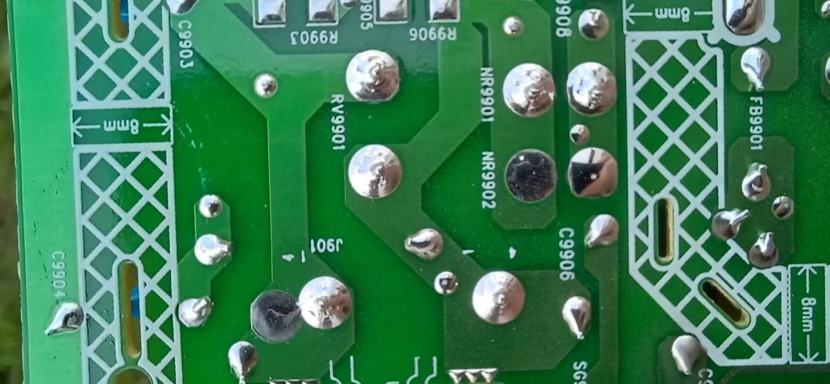

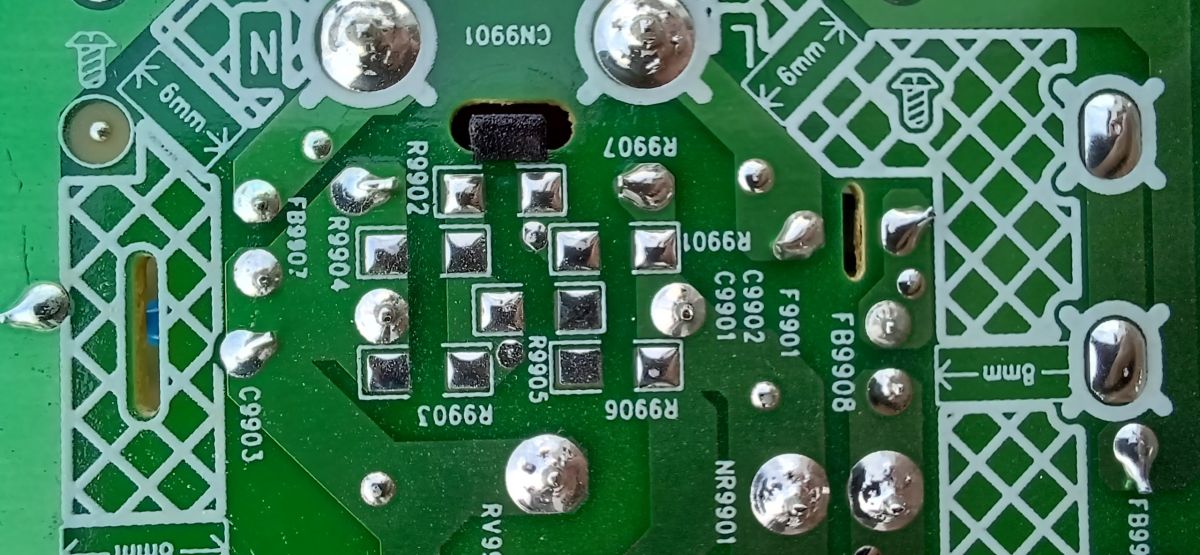

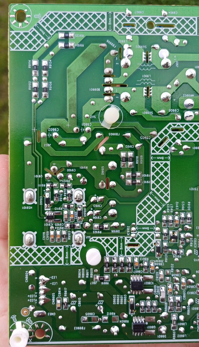

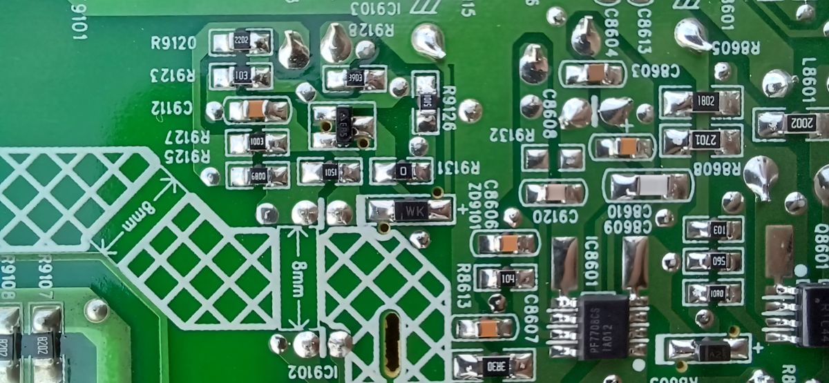

    >>21570302

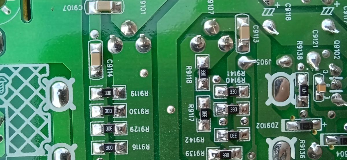

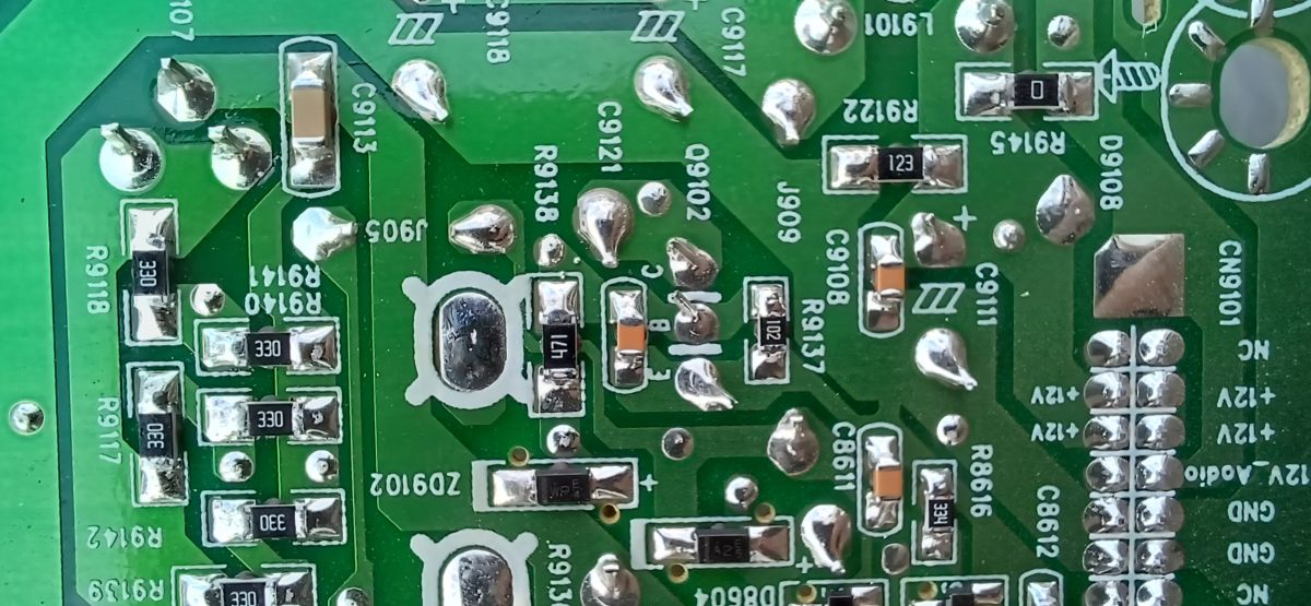

    Przesyłam zdjęcia tylnej części płytki. Z tego co widzę to na ten moment powinienem kupić rezystor, kondensator i tranzystor.
    Widok tylnej części płytki PCB z elementami elektronicznymi i miejscami na dodatkowe komponenty.
    Widok tylnej części zielonej płytki drukowanej PCB z licznymi elementami elektronicznymi i ścieżkami.
    Zbliżenie na tylną część płytki drukowanej PCB z oznaczeniami elementów elektronicznych i punktami lutowania.
    Zbliżenie na tylnią część płytki PCB z oznaczeniami elementów i ścieżkami.
    Zbliżenie na tylną część płytki drukowanej PCB z widocznymi oznaczeniami elementów i polami lutowniczymi.
    Zbliżenie na tylnią część płytki drukowanej PCB z widocznymi gniazdami do montażu rezystora, kondensatora i tranzystora.
    Fragment zielonej płytki drukowanej PCB z widocznymi oznaczeniami elementów, ścieżkami i lutowanymi komponentami.
    Zbliżenie na zieloną płytkę drukowaną z widocznymi oznaczeniami miejsc na rezystory, kondensatory i tranzystory.
    Zbliżenie na tylną część płytki drukowanej z oznaczeniami elementów takich jak rezystory, kondensatory i tranzystory.
    Zbliżenie tylnej części płytki drukowanej z kilkoma oznaczonymi miejscami montażu elementów SMD.
    Tylna strona płytki PCB z widocznymi punktami lutowniczymi i oznaczeniami elementów elektronicznych.
    Tylna część płytki drukowanej PCB z widocznymi ścieżkami, polami lutowniczymi i oznaczeniami komponentów.
    Zbliżenie na tylną część płytki drukowanej PCB z pustymi miejscami na elementy: rezystory, kondensatory i tranzystor.
    Fragment zielonej płytki drukowanej z widocznymi elementami SMD, takimi jak rezystory, kondensatory i tranzystory.
  • #11 21571115
    Telo
    Service technician RTV
    Posts: 12958
    Help: 1502
    Rate: 2328
    Dziękuje za zdjęcia , ale bez urazy odpuść sobie naprawę , trzeb mieć sprzęt i doświadczenie to nie jest prosty zasilacz w naprawie.
    Tu trzeba przeprowadzić jeszcze, choćby tylko pobieżną, diagnostykę conajmniej kilku innych podzespołów.
    Na pewno trzeba się zainteresować częścią współpracującą z tymże tranzystorem.
    Natomiast mając już wyjętą płytkę, dokonuje się też licznych sprawdzeń.
    Przy takich uszkodzeniach niemalże pewnikiem jest uszkodzony, chociażby, bezpiecznik znajdujący się na wejściu zasilania sieciowego. Sprawdzić trzeba też warystor i mostek prostowniczy.

    check
    CIRCUIT INTÉGRÉ SMD SOT-23-6, U9101
    CONDENSATEUR, POSITION C9100
    DIODE SMD, POSITION D9103
    DIODE SMD, POSITION D9104
    FUSIBLE, POSITION F9901
    RÉSISTANCE, POSITION R9101
    TRANSISTOR, POSITION Q9101
    RÉSISTOR SMD, POSITIONS R9103, R9111, R9112, R9115, R9121

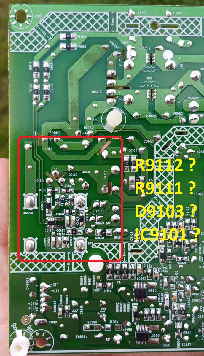

  • #14 21571287
    jurand87sca
    Level 31  
    Posts: 1562
    Help: 207
    Rate: 317

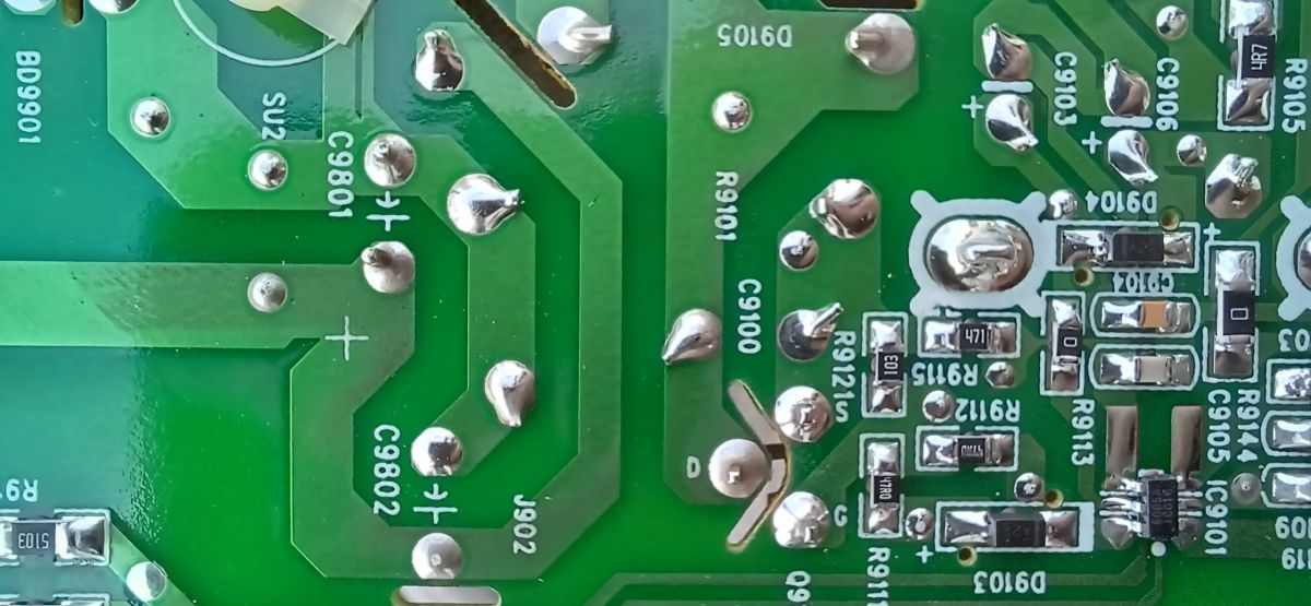

    Bezpiecznik sieciowy oberwał na pewno, o dziwo drobnica prócz R9112 nie wygląda najgorzej. Jednak elementy smd są klejone do PCB co wymaga trochę wprawy przy lutowaniu. Przemierzyć zdało by się całą drobnicę w okolicy IC9101, zaznaczone na czerwono.
    Płytka drukowana z zaznaczonym na czerwono obszarem wokół IC9101 i żółtymi pytaniami o elementy R9112, R9111, D9103 oraz IC9101.
  • #15 21579925
    errol
    Level 9  
    Posts: 58
    Rate: 14

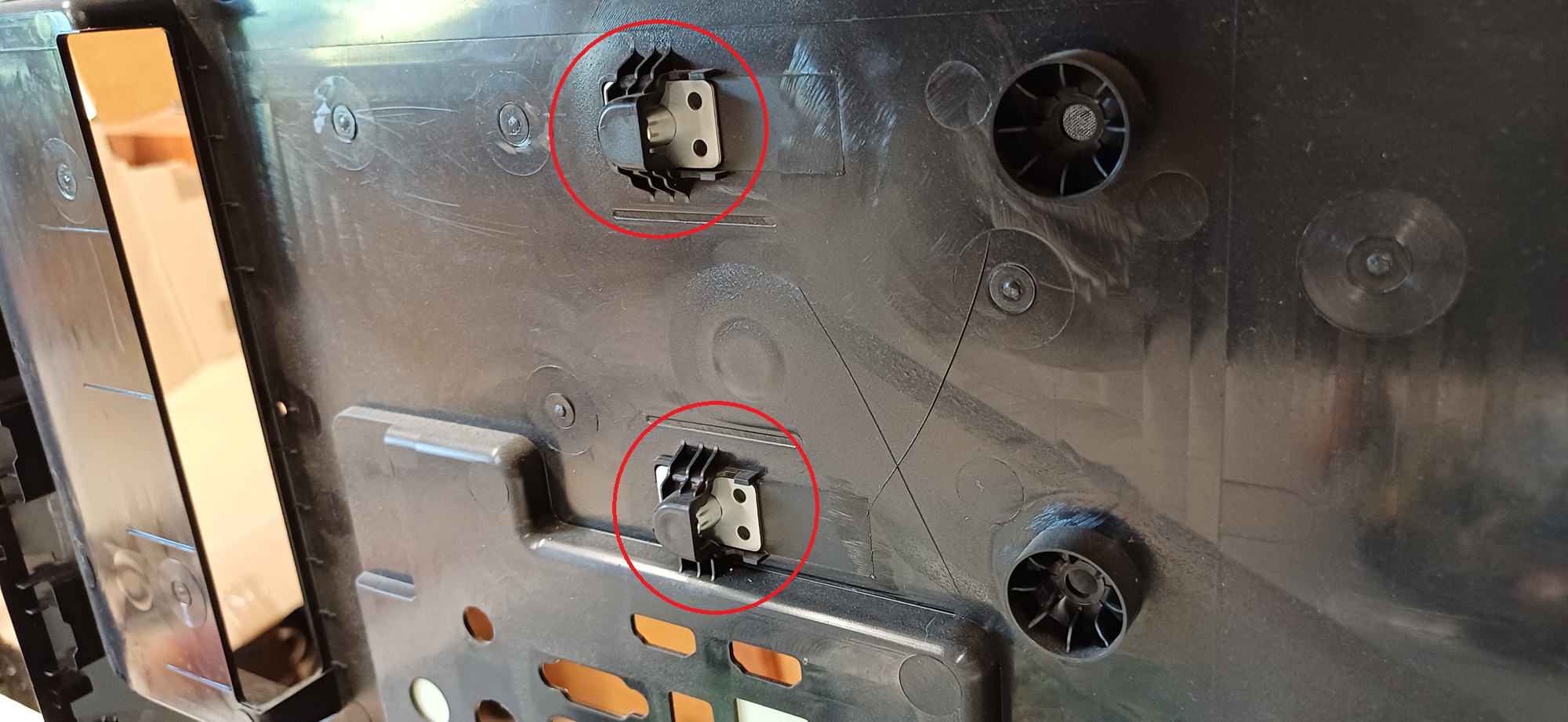

    Witam ponownie. Zdecydowałem się nie naprawiać zasilacza na własną rękę i dobrze zrobiłem, bo okazało się że oprócz rezystora, kondensatora i tranzystora do wymiany była drobnica od strony tranzystora, zupełnie jak w poście @jurand87sca. A że nie mam do tego narzędzi, oddałem płytkę Panu elektronikowi którego znalazłem lokalnie. W każdym razie zasilacz został naprawiony, telewizor działa.
    Dziękuję wszystkim za odpowiedzi, pomoc i udział w tym temacie. Nauczyłem się kilku nowych rzeczy.

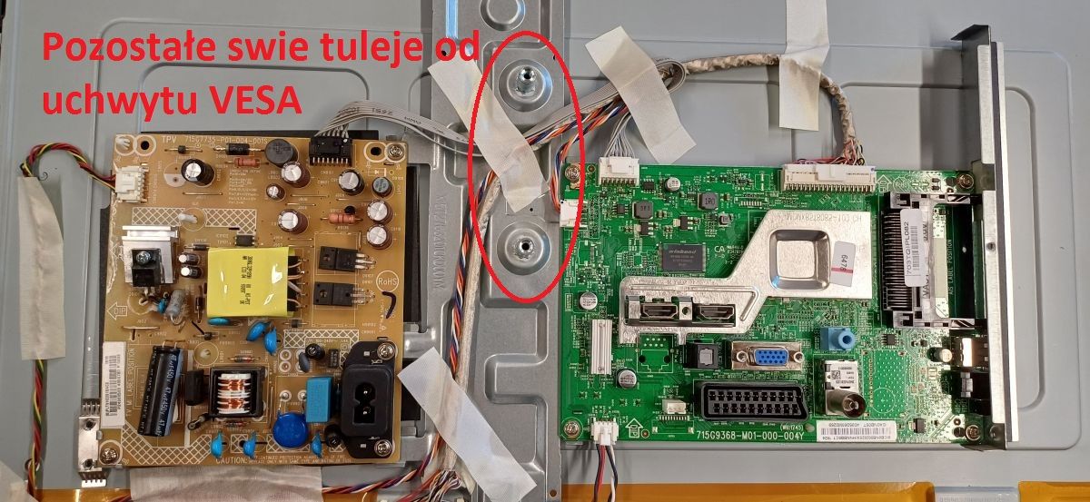

    Ciekawostka - mocowanie na dokręcany uchwyt do telewizora jest tylko na dwie śruby. Pozostałe dwa otwory to puste gwinty obłożone plastikiem. Może komuś ta informacja się przyda.

    Pozostałe dwie tulejki uchwytu vesa są zintegrowane z chassis.. Dobrze że udało się naprawić. ;)
