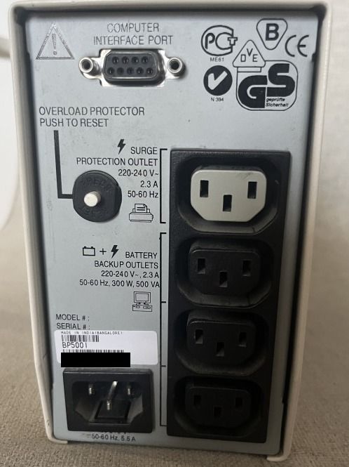

  • #17 21431330
    da1k1
    Posty: 46
    Ocena: 8
    Nowy akumulator (co prawda zamówiłem Green Cell, a dostałem MWP, ale uznałem, że jeden pies ;) Na CSB nie było zgody) rozwiązał sprawę. Przetestowałem raz i drugi, co się wydarzy, jak zniknie zasilanie, i komputer normalnie pracował jeszcze 15 minut i dawał się zamknąć. Dziękuję za pomoc.
    Dopytałbym jeszcze o kabel, żeby a) zautomatyzować wyłączanie komputera b) robić cyklicznie testy akumulatora (w innym miejscu na innym APS mam tak zrobione i działa to fajnie). W tym UPS jest z tyłu 9-pinowe gniazdo szeregowe (tak zakładam), czy żeby to podłączyć po USB do komputera, to wystarczy kabel RS-RS i przejściówka USB-RS, czy musi być jakiś specjalny kabel?
  • #19 21431931
    da1k1
    Posty: 46
    Ocena: 8
    USB to nie ma :)
    Tył zasilacza UPS z gniazdami i portem interfejsu komputerowego.

  • #21 21432054
    da1k1
    Posty: 46
    Ocena: 8
    Spróbuję. Dziękuję.
    W między czasie znalazłem, że APC do tych UPSów ma kable RS-RS o numerach 940-0020 (simple) i 940-0024 (smart). I fajnie, ale jak się już taki kabel trafi to kosztuje więcej niż wart jest UPS ;)
