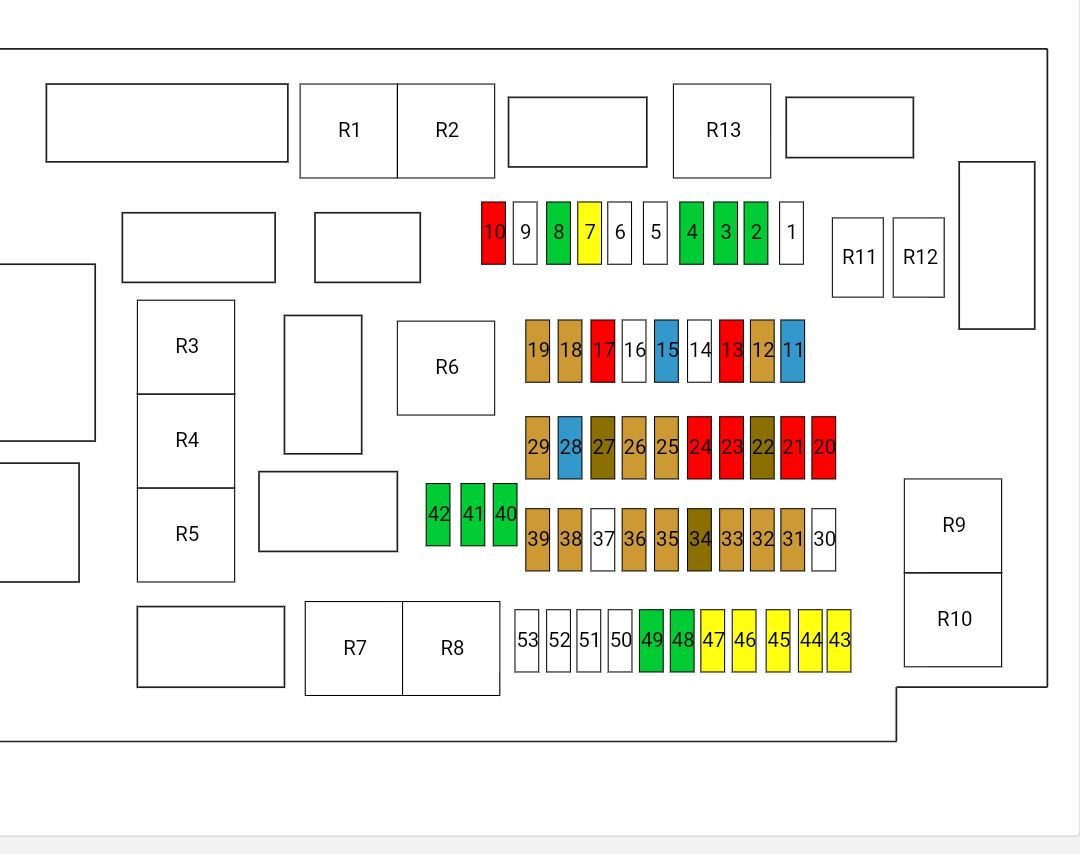

    Jeżeli masz taką skrzynkę to bezpiecznik nr 46 i przekaźnik R5.
    Schemat skrzynki bezpieczników z zaznaczonym bezpiecznikiem nr 46 i przekaźnikiem R5.

    piotrekwoj1 - dzisiaj nie podchodziłem do auta, ale z tego co kojarzę z wczorajszego dnia, to moja skrzynka bezpieczników w kabinie jest troszkę inna. Tak czy inaczej, przejrzę ją uważnie jeszcze raz, może jutro znajdę na to trochę czasu. Dziękuję za wszystkie podpowiedzi, może jeszcze ktoś się wypowie. Jak zlokalizuję usterkę, dam znać, co było uszkodzone.

    Po prawej stronie kabiny przy prawej nodze pasażera znajduje się płyta elektroniczna z bezpiecznikami. Tam znajduje się bezpiecznik od pompy paliwa, który był sprawny i na którym było napięcie. Problemem okazał się przekaźnik pompy, który nie jest widoczny na płycie. Jest on wlutowany w płytę od jej wewnętrznej strony. Sprawa typowa do naprawy przez elektronika lub dla kogoś, kto ogarnia takie sprawy, posiada odpowiednie schematy i odpowiedni sprzęt do lutowania. Płyta została rozlutowana, przekaźnik również i został wlutowany nowy element. Po zamontowaniu płyty do auta wszystko hula jak trzeba.
