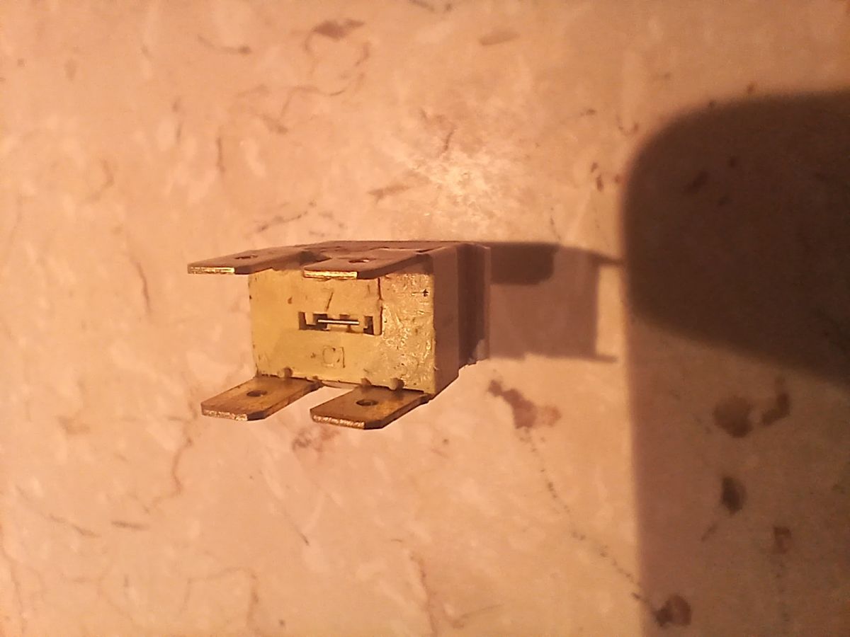

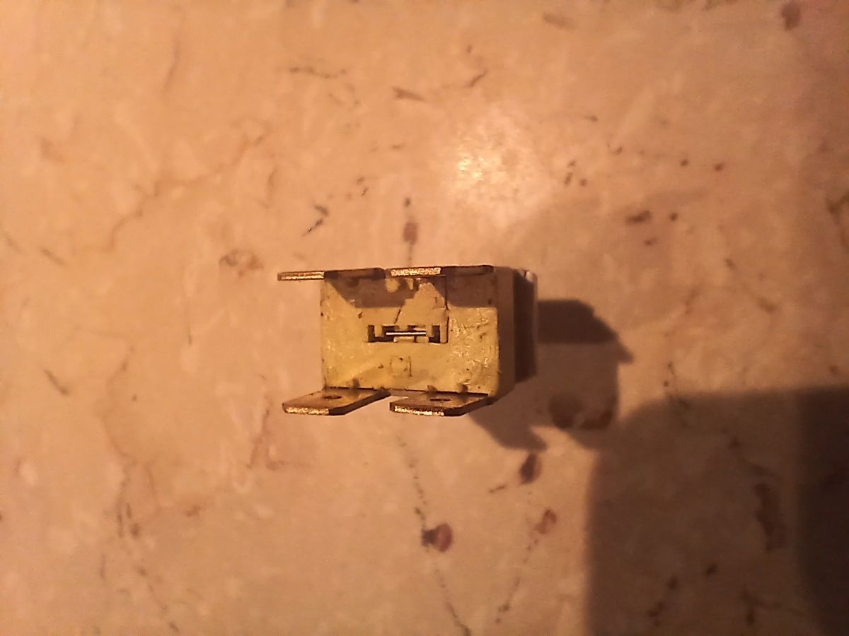

    Włącznik zmywarki Amica ZWM 427 I
    Wymieniałem włącznik, ale nie zapamiętałem układu przewodów. Czy ktoś może mi wysłać np. zdjęcie poprawnego podłączenia lub podpowiedzieć, na której blaszce powinien być który przewód? Są dwa brązowe i dwa niebieskie. Jeden z niebieskich składa się z dwóch przewodów i ten podłączyłem do lewej blaszki. W reszcie się pogubiłem i nie wiem, czy czegoś nie podłączyłem źle. Proszę, pomóżcie.
    AI: Czy wiesz, jaka jest funkcja każdego z przewodów (np. fazowy, neutralny, uziemienie)?
    Tak
    AI: Czy masz dostęp do jakiejkolwiek dokumentacji lub schematu, który mógłby pomóc w podłączeniu przewodów?
    Nie

    Zmierz wyłącznik omomierzem, zobacz które styki styki się łączą jak go wciskasz i tam daj ten sam kolor.

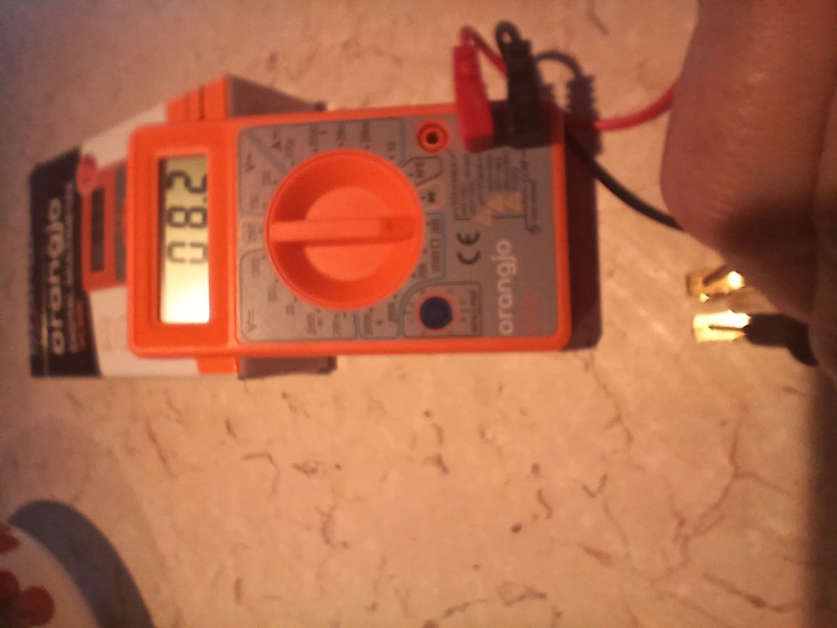

    Chyba nie radzę sobie z tym miernikiem, miernik pokazuje jakąś wartość, gdy podłączę czarny i czerwony do styków na dłuższy bok. Mają oznaczenie A2 i A2. Czy tu podłączyć dwa niebieskie, a z drugiej strony dwa brązowe? Czy może dać niebieski brązowy?

    >>21399930 Druga para po przeciwległej stronie też powinna wskazać taki wynik. To znaczy, że do przycisku są podłączone przewody fazowe i masy. Zwykle powinno się uwzględniać tylko fazowy, ale jak widać, skolko godno.

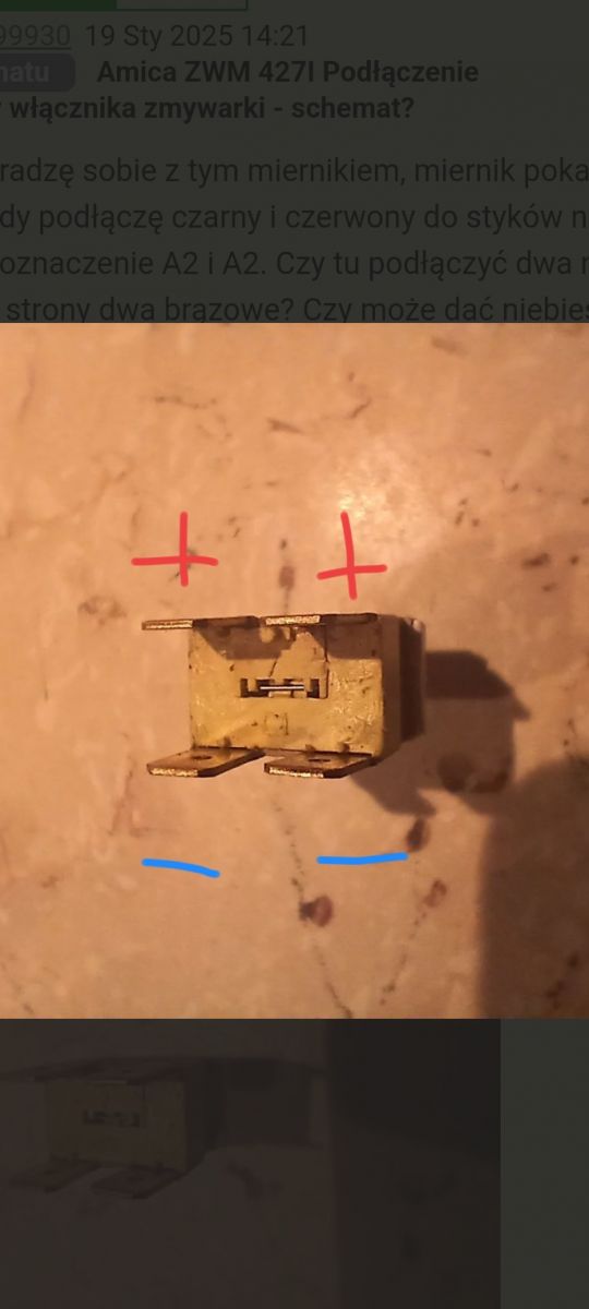

    Tak druga para styków też wskazuje taki wynik.
    Czyli do jednej pary brązowy a do drugiej niebieskie?

    >>21400210 jeżeli sprawdzisz rezystancję pomiędzy plusem a minusem, czy to z prawej, czy z lewej, powinno wskazywać zero.

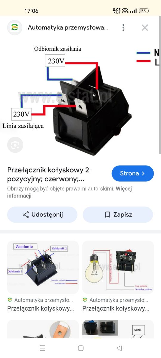

    Może na podstawie tego rysunku dasz radę podpowiedzieć,iec gdzie co podłączyć?

    Tu jest prąd napisałeś czy to są dwa przewody połączone do wtyczki sieciowej L i N????
    Jak łączy ten włącznik?
    1A---3B
    2A---+B
    Weź miernik na piszczałkę i zmierz ten włącznik.....

    >>21400374
    Uff nie wiedzialem ze to bedzie takie trudne ale rozumiem, ze jestes ostrozny i chcesz miec wszystko na tip top 💁🏻‍♂️
    Jezeli przylozysz sondy miernika do pinow 1A oraz 2A, a miernik wskaze pomiar lub wyda dzwiek - to oznacza ze jest miedzy pinami przejscie. Do tych pinow mozesz podlaczyc przewody fazowe (Brązowe).
    To samo z pinami 3B i 4B. Tam podlaczysz przewody neutralne (Niebieskie). Jezeli chcesz sie upewnic ze to wlasciwa konfiguracja pinow, sproboj zmierzyc rezystancje pomiedzy pinami 1A a 3B. Tam, gdy wcisniesz przycisk - nie powinnk byc zadnego pomiaru gdyz nie sa one polaczone

    Dziękuję wszystkim za pomoc. Problem rozwiązany.
  • #17 21400586
    O.S.
    Posty: 11
    Podłączyłem przewody wg rad i zadziałało.
