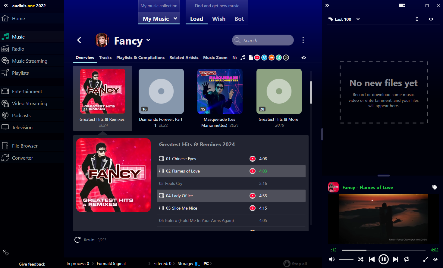

    Z ciekawości odpaliłem dawny program AUDIALS i tego kiedyś używałem , płatny ale uważam za dobrą inwestycje ( ma czego dusza zapragnie ).
    Interfejs programu Audials One z wyświetlonymi albumami i utworami muzycznymi.

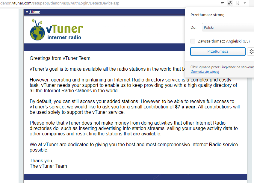

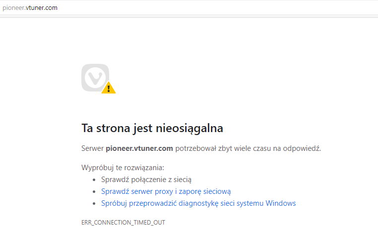

    W pionku jest vTuner, nie działa też w VSX-922. Albo serwer padł albo całkowicie wyłączyli. Można się z vTunerem skontaktować, czy już na stałe czy to chwilowe. Chociaż wg mnie powinni normalnie dać opcję wykupienia po adresie MAC tak jak to ma miejsce w wielu innych ampli.

    >>21401525
    Coś z Pionier nie tak z domeną do takiej akcji, inne stajnie działają .
    Strona błędu niedostępności serwera pioneer.vtuner.com.
    Ekran strony vTuner z informacją o subskrypcji.
