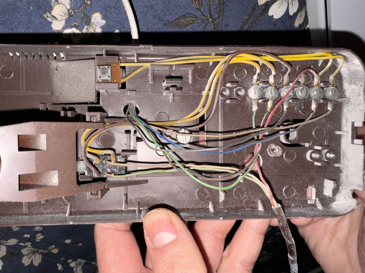

    Witam, wymieniam domofon w mieszkaniu, jesteście mi w stanie powiedzieć po zdjęciu podłączenia starego domofonu, który przewód jest od czego? Już się pogubiłem.
    Z góry dzięki.
    Wnętrze domofonu z widocznymi kolorowymi przewodami i złączami.

    Od lewej zaciski;
    1-wywołanie
    2-słuchawka
    3-mikrofon
    5-masa
    6-zamek
