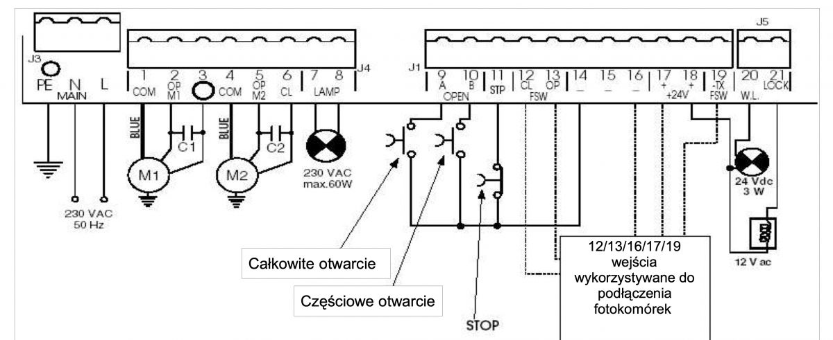

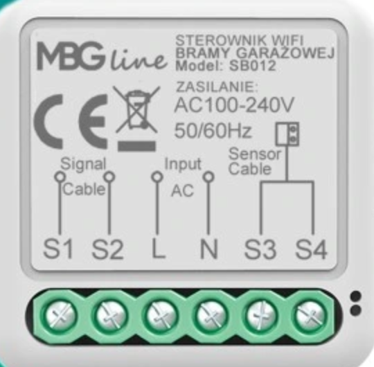

    Chciałbym do Centrali Faac 452 MPS podłączyć sterownik Tuya WiFi do otwierania bramy za pomocą telefonu.
    Widok złącza sterownika WiFi do bramy garażowej model SB012 marki MBG Line.
    Schemat elektryczny centrali Faac 452 MPS z zaznaczonymi punktami podłączeń.
    Prosiłbym o wytłumaczenie w jaki sposób to podłączyć
    1. Zasilanie ze sterownika Tuya wpinam bezpośrednio do zasilania na centralce czy muszę oddzielnie doprowadzić ?
    2. S1 łączę z 9 ? Z czym połączyć S2 ?
    3. S3 i S4 łączę razem i do kontraktona ?
    Jakie inne rozwiązania możecie polecić ? Fajnie by było jakby obsłużyło komendy głosowe Siri (stąd pomysł na Tuye). Ewentualnie coś z lepszą anteną bo mam słaby zasięg WiFi przy bramie.
    S2 z 14, zasilanie możesz wziąć z centralki, S3 i S4 nie łączysz razem tylko z przewodami kontaktrona.

    rokbok napisał:
    Super, dziękuję. S1 tak jak napisałem z 9 tak ?
    Tak, Tak, Tak ;).

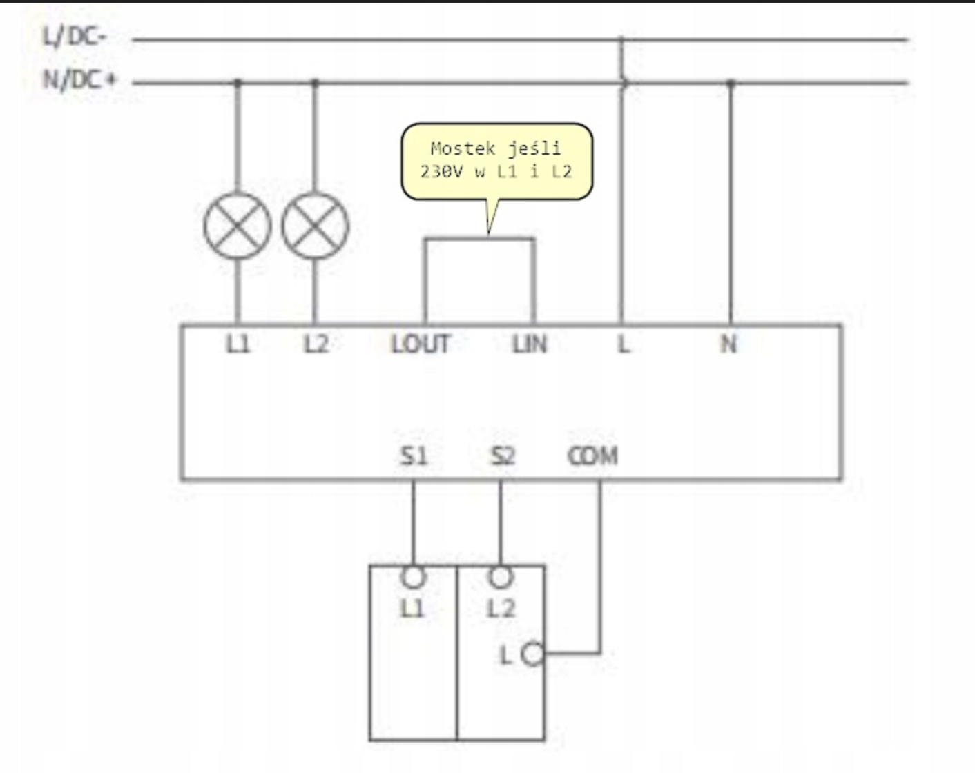

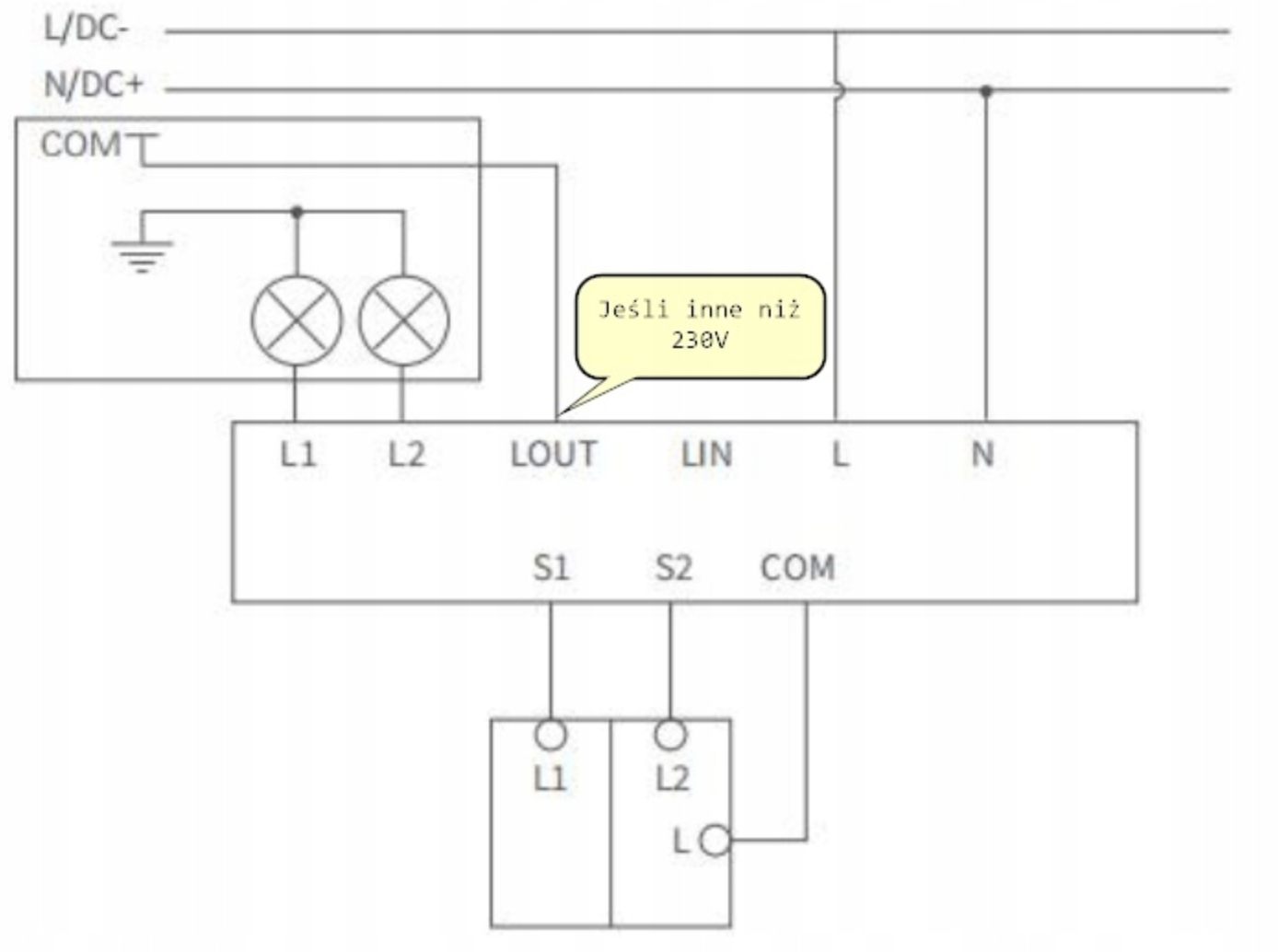

    A orientujesz się może, czy mógłbym zastosować Aqara T2 DCM-K01? Plusem jest, że z bramką Zigbee nie miałbym problemu z zasięgiem WiFi i działa z Apple HomeKit.
    Jak wtedy to podłączyć i czy tak samo zasilanie mógłbym bezpośrednio wziąć z centralki Faac bez ryzyka jej spalenia?
    Tu są schematy :
    Schemat podłączenia elektrycznego z opisem.
    Schemat podłączenia urządzenia elektrycznego z oznaczeniami L1, L2, LOUT, LIN, L, N, S1, S2 i COM.
