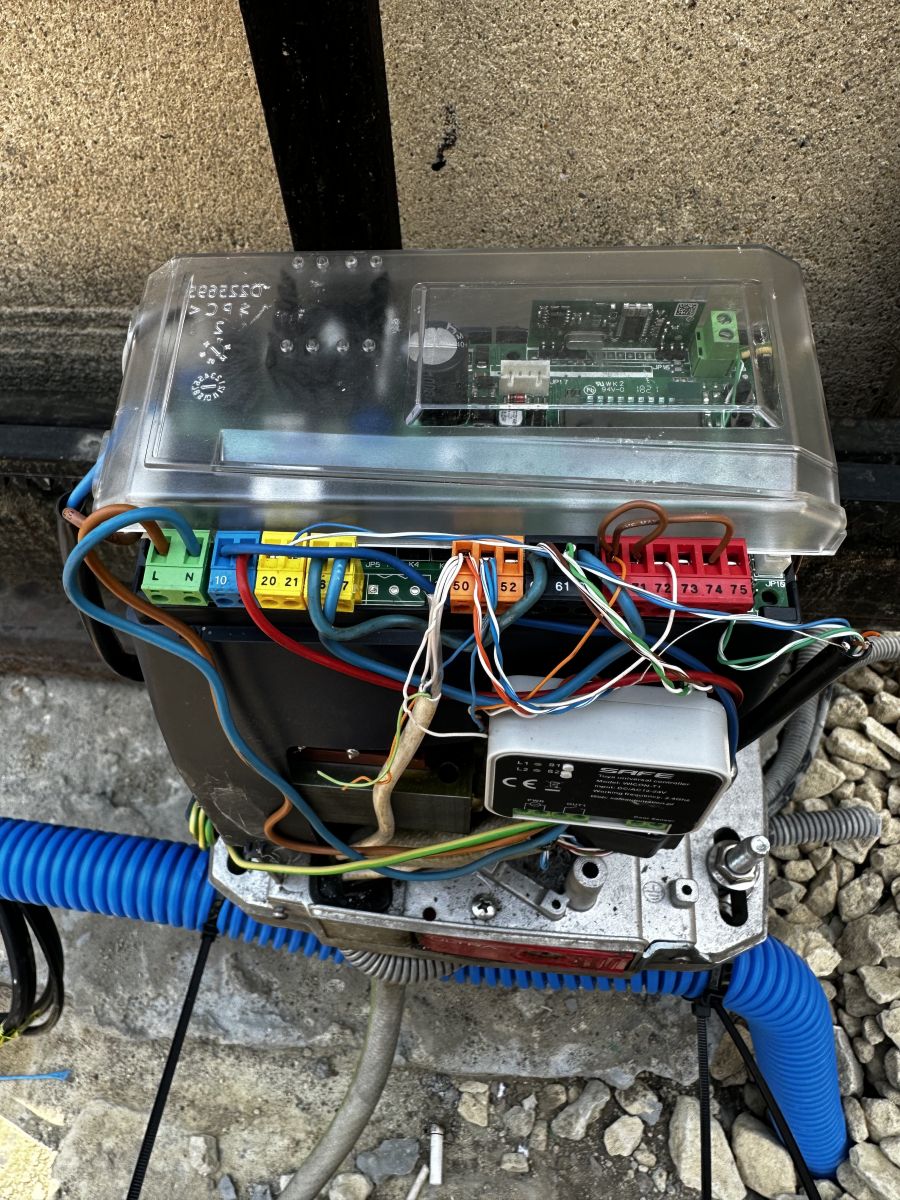

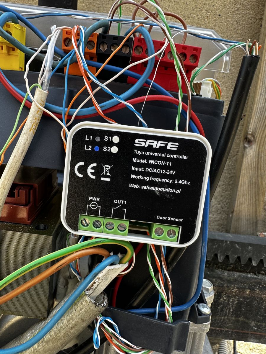

✨ Dyskusja dotyczy podłączenia sterownika Tuya 10W WiFi do napędu bramy BFT, model centrali BFT DEIMOS ULTRA BT A600. Problemem było prawidłowe podłączenie wejścia stanu bramy (Door Sensor) do sterownika oraz uzyskanie poprawnego sygnalizowania statusu otwarcia i zamknięcia bramy. Zalecane jest podłączenie kontaktronu do wejścia SAFE (zaciski AUX3, 26 i 27), jednak w przypadku zajętych tych zacisków konieczne jest zastosowanie zewnętrznego kontaktronu i magnesu, podobnie jak w systemach alarmowych. W napędzie brak jest bezpośredniego sygnału stanu bramy, dlatego stosuje się dodatkowe urządzenie pośredniczące lub wykorzystuje oryginalne magnesy krańcówek z kontaktronem. W sterowniku należy zmienić ustawienie AUH3 w menu logiki z wartości 1 na 8, co odpowiada sterowaniu zworą elektromagnetyczną i odwraca logikę sygnału, dzięki czemu stan otwarcia bramy jest poprawnie wyświetlany. Możliwe jest także odwrócenie logiki wejścia w aplikacji chmurowej Tuya.
