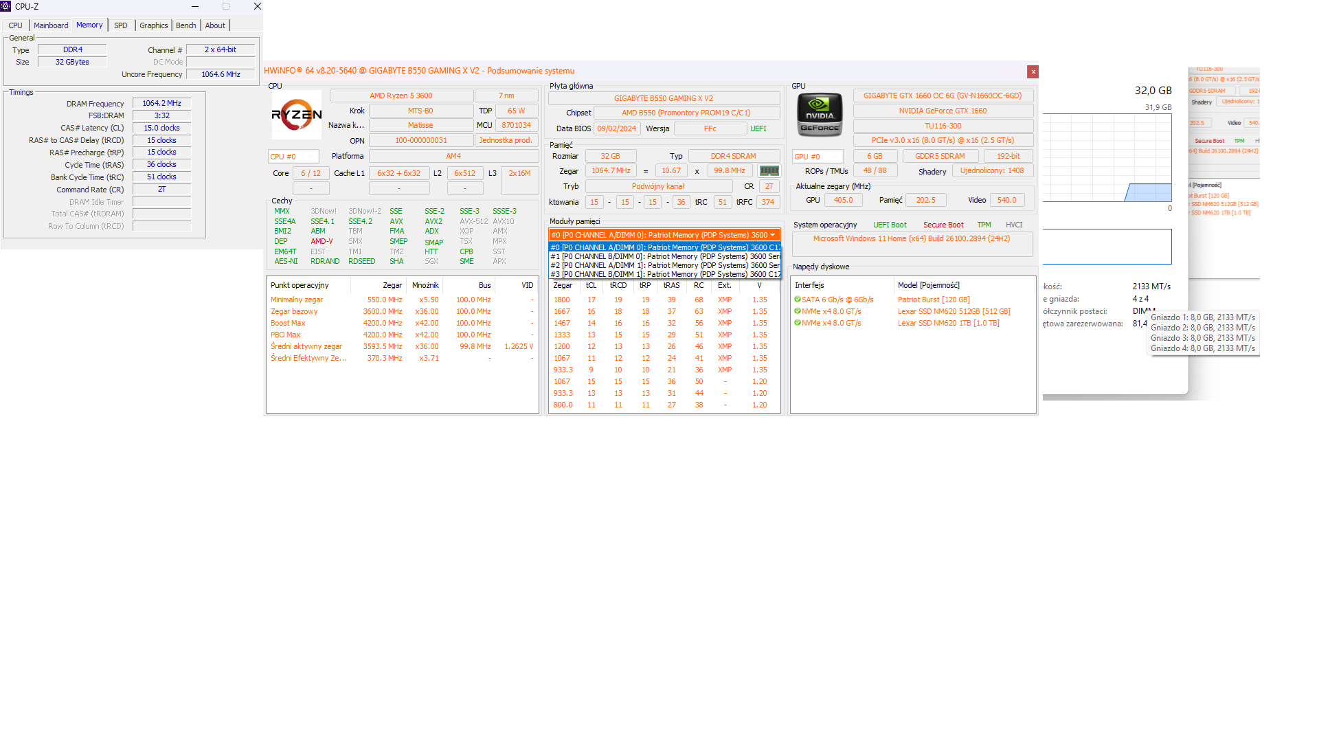

    Dzień dobry,
    Spec: B550 GIGABYTE Gaming X V2, RTX 1660 OC 6 GB (chwilowo), 4x 8 GB RAM Patriot Viper 3600 MHz CL17, zasilacz MSI 550,
    Jak w tytule mam problem z RAM-em, ogólnie rzecz biorąc, wszystko śmiga, do kompa dołożyłem chłodzenie procka, zmieniłem płytę główną i dołożyłem 2 kości RAM tej samej marki o tym samym taktowaniu. Zaczęło się od tego, że RAM chciałem podkręcić w BIOS-ie na XMP, ale wyszło, że na XMP jest tylko 1 profil. Później komputer się nie chciał uruchomić, w BIOS-ie napięcie RAM-u pokazywało 2133 MHz, w CPU-Z 1033 MHz, a w HWinfo w ogóle tylko jakby dwa banki pamięci były obsługiwane i po wielu próbach walki w BIOS-ie się poddałem. Wszystkie próby podkręcania RAM-u nie zmieniały nic.
    Jeżeli ktoś jest w stanie pomóc, będę wdzięczny. Pozdrawiam 😊😊
    AI: Jaka jest wersja BIOS-u na Twojej płycie głównej? Czy próbowałeś aktualizować BIOS?
    Próbowałem aktualizować BIOS, bez zmian.
    AI: Jaki system operacyjny i jego wersję używasz na swoim komputerze?
    Windows 11 64-bit
    >>21402535 >>21402535 >>21402535
    Zrzut ekranu z programów CPU-Z i HWInfo pokazujący specyfikacje komputera.

    Zobacz jaka jest rev. płyty.
    - będzie opisane w jednym z narozników płyty.
    Zrzut z HWInfo. pokazuje Bios FFc czyli dla rev.1.4 Link
    Jak masz inną rev. > masz problem

    Problemem może być kontroler w CPU jeśli chodzi o OC RAM. Najlepszym rozwiązaniem jest używanie 2 szt. modułów RAM z x4 pojawiają się problemy. Ładowanie profilu ustawień jest +/- w miarę bezproblemowe. Niektóre ustawienia są raczej nieosiągalne dla czterech modułów RAM w porównaniu z dwoma. Jak widać standardowo poprawnie działa (CPU-Z, Hwinfo) na 1064 efektywnie 2133 MHz. Można spróbować OC na 2666/3000 MHz ustawiając/zmieniając ręcznie nie przez włączenie XMP.
    Tylko nowe moduły działają bezproblemowo, można normalnie włączyć profile jeśli są dwa układy?

    Szczerze powiem, pierwszy raz jak wszedłem do BIOS-u, to już automatycznie miałem profil XMP, na nowej płycie głównej, z 2 modułami nie próbowałem, ale mam jeszcze taki problem, że jak chcę wejść do BIOS-u, to wtedy mi przygasa podświetlenie klawiatury i nie mogę do BIOS-u wejść, muszę odpinać klawiaturę od PC i podpinać w trakcie uruchamiania komputera.
    Czyli lepiej kupić kości np. 2x16/2x32, na czterech może nie działać?
    Dziwi mnie tylko, że normalnie mi czyta 32 GB RAM z 4x8, a banki pamięci pokazuje jakby 2.
    >>21402649
    Chyba wiem, o co chodzi, płyta główna Gigabyte B550 Gaming X V2 ma 4 sloty pamięci, jednak jednak architektura pamięci jest nastawiona na pracę dual channel, dlatego może mi czyta 32 GB RAM jakby z 4, ale HWinfo i CPU-z czytają tylko aktywne 2 sloty, czy to może być powód?
