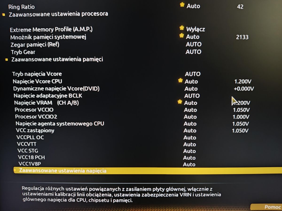

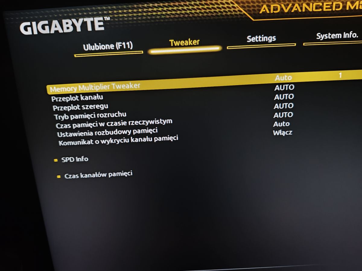

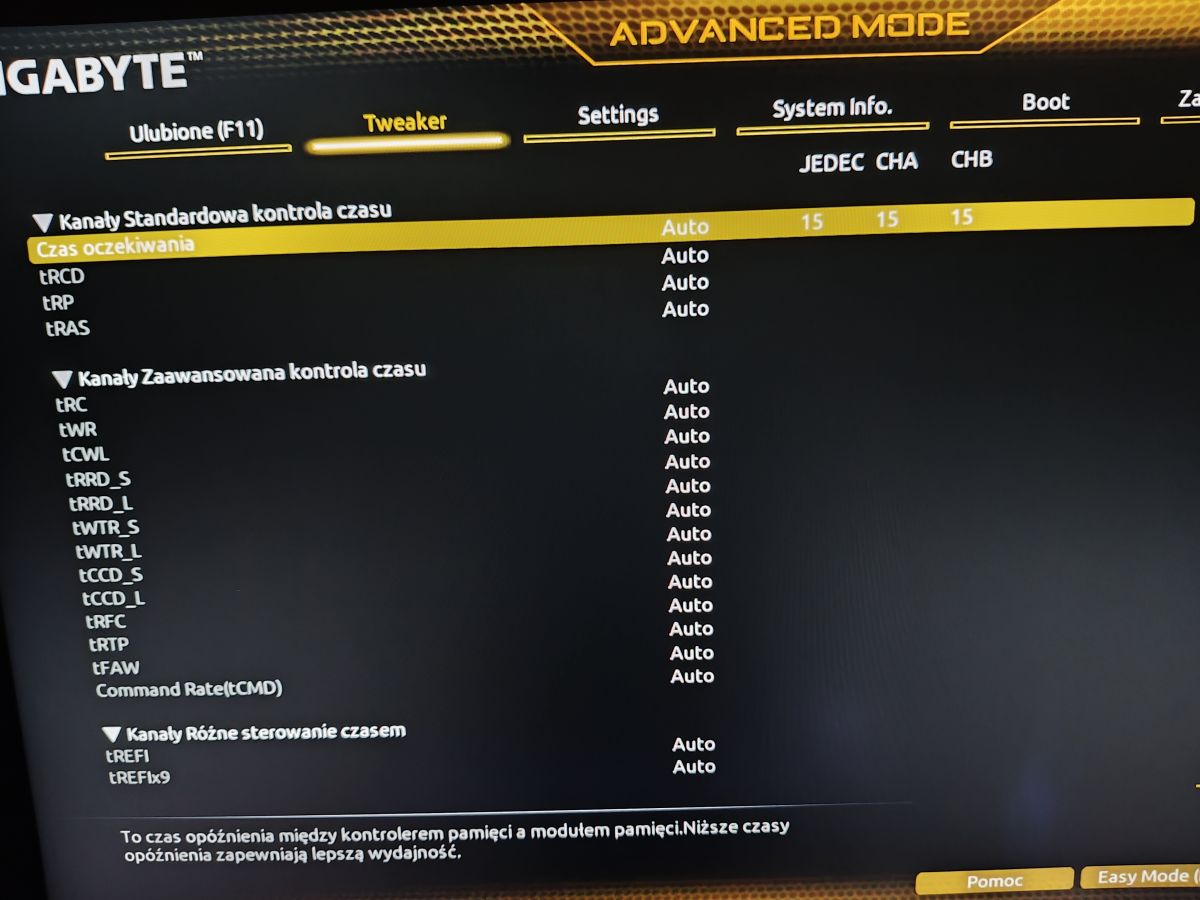

    Ekran BIOS/UEFI płyty głównej GIGABYTE w trybie Advanced Mode, zakładka Tweaker, z ustawieniami timingów pamięci RAM ustawionymi na Auto.
    Zdjęcie ekranu BIOS-u płyty głównej Gigabyte w zakładce Tweaker, pokazujące ustawienia pamięci RAM, większość opcji ustawiona na AUTO.
    Ekran BIOS płyty głównej GIGABYTE w trybie zaawansowanym, zakładka Tweaker, z widocznymi ustawieniami procesora i pamięci RAM.
    Pamięci chodzą na slotach 2 i 4.

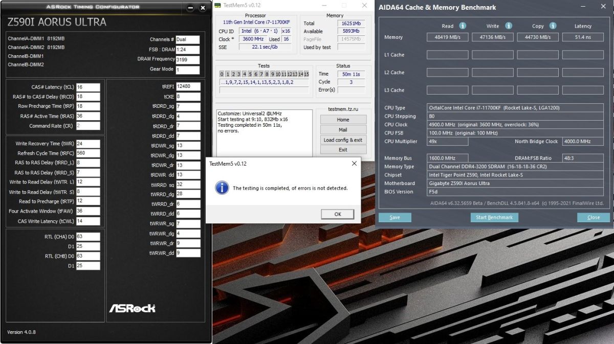

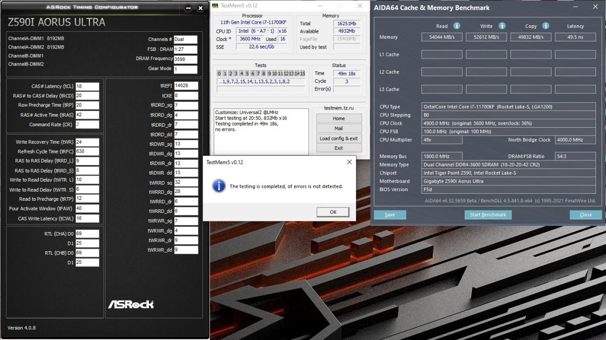

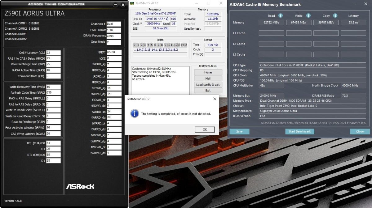

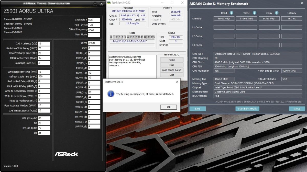

    plyta asrock na Z590 i DDR4 Adata XPG Spectrix D50 RGB White DDR4-3600
    -raz na 3200 / 6-18-18-36 / 1.35V
    -potem3600 / 18-20-20-42
    Zrzut ekranu przedstawiający ustawienia timingów pamięci RAM, wyniki testu stabilności TestMem5 oraz benchmark AIDA64 na platformie Z590I AORUS ULTRA.
    Panel z konfiguracją timingów pamięci ASRock, wyniki testu TestMem5 oraz benchmark AIDA64 dla płyty głównej Z590I AORUS ULTRA i procesora Intel i7-11700KF.
    Na koniec DDR4-3733 / 18-20-20-42 / 1.5V
    Zrzut ekranu z testów konfiguracji pamięci RAM i jej wydajności na płycie głównej Z590I AORUS ULTRA oraz testami stabilności TestMem5 i benchmarkiem AIDA64.
    Po przelaczeniu kontroler pamięci w asynchroniczny Tryb pracy Gear 2 i kontynuowali eksperymenty z podkręcaniem XPG Spectrix D50 RGB White DDR4-3600. Końcowym stabilnym wynikiem była praca pamięci RAM w trybie DDR4-4800 z taktowaniem 23-25-25-46 i napięciem 1,5V
    Konfiguracja timingów pamięci RAM, test stabilności TestMem5 i wyniki benchmarku AIDA64 dla płyty głównej Gigabyte Z590i Aorus Ultra z procesorem Intel Core i7-11700KF.
    TM5 - TestMem5 w zal.

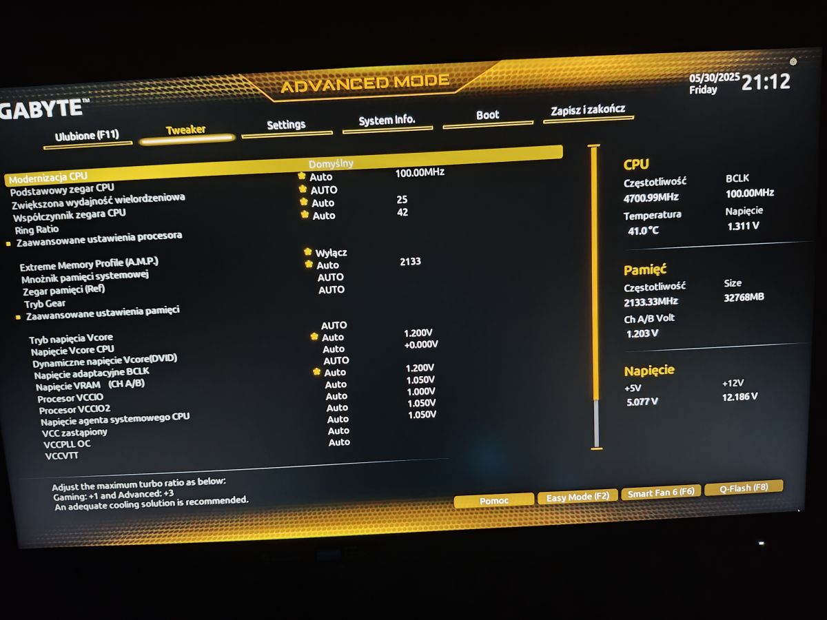

  • #7 21567145
    Pitis
    Poziom 7  
    Posty: 17
    Dzięki za rzeczową odpowiedź, na dniach postaram się to ogarnąć, tylko że nie widzę w BIOS-ie opcji VCCSA, jest za to VCCIO i VCCIO2.
    Zrzut ekranu z ustawień BIOS-u płyty głównej z widocznymi opcjami napięć procesora i pamięci, m.in. Vcore, VCCIO i VCCIO2.
  • #8 21567247
    KOCUREK1970
    Specjalista Sieci, Internet
    Posty: 35409
    Pomógł: 3833
    Ocena: 5426
    @Pitis
    Extreme Memory Profile (X.M.P) - masz wyłączone.
