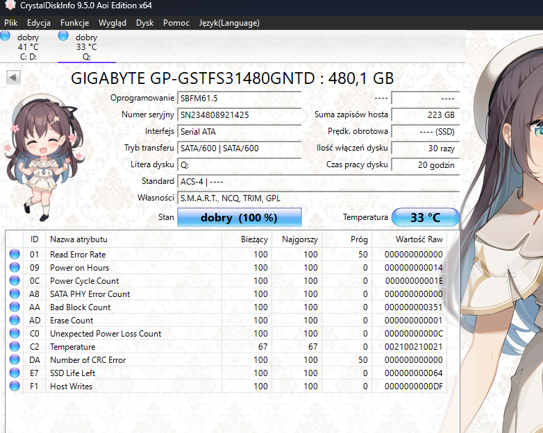

    Mam problem z konfiguracją dysków w komputerze. Mam 3 dyski (łącznie 4 partycje), ale występuje dziwna sytuacja:
    Po podłączeniu trzeciego dysku, żeby drugi dysk (podłączony do portu SATA4) został wykryty, muszę wyłączyć komputer i fizycznie odłączyć oraz ponownie podłączyć kabel SATA. Wtedy dysk się pojawia. Problem polega na tym, że po ponownym uruchomieniu komputera drugi dysk znika i znowu muszę odłączać i podłączać kabel SATA, aby został wykryty. (to już teoretycznie nie aktualne i wykrywa jedynie ten dysk który jest na wyższej SATA)
    Zauważyłem, że BIOS wykrywa głównie port SATA1, natomiast drugi dysk (SATA4) nie zawsze jest widoczny po starcie systemu. Mój trzeci dysk to dysk SSD M.2, co może potencjalnie mieć wpływ na działanie portów SATA.
    Moje pytania:
    Czy problem może wynikać z konfliktu portów SATA (np. M.2 wyłącza port SATA4)?
    Jak mogę to sprawdzić lub rozwiązać?
    Czy przyczyną mogą być kable SATA lub problemy z BIOS/UEFI?
    Będę wdzięczny za każdą pomoc lub wskazówki, co może być przyczyną i jak to naprawić.

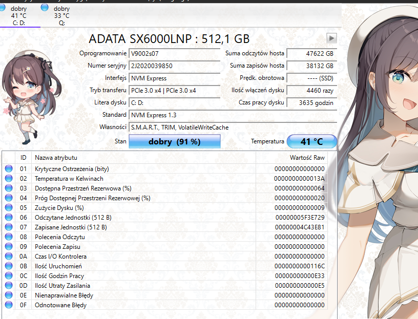

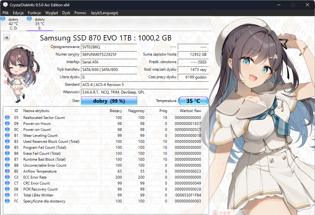

  • #6 21405032
    infpol
    Poziom 3  
    Posty: 6
    >>21404905
    Interfejs CrystalDiskInfo z danymi o dysku Samsung SSD 870 EVO 1TB i ilustracją postaci anime.
    Zrzut ekranu z programu monitorującego dysk ADATA SX6000LNP. Zrzut ekranu z programu CrystalDiskInfo pokazujący stan dysku SSD GIGABYTE o pojemności 480,1 GB.

    Kable SATA do wymiany na nowe, w EVO w 1 kolejności (bo C7).
    I powalczyć z ustawieniami i gniazdami MB.

    >>21405068 dalem nowy sata do tego samsunga i przeminienie portow zasilania ze soba (zasilanie z samsunga do gigabyta i odwrotnie) spowodowalo ze wszystko juz dziala jak nalezy, zostaqie jeszcze na chwile otwarty, zamkne jesli do jutra wszystko bedzie cacy.

    dalem nowy sata do tego samsunga i przeminienie portow zasilania ze soba (zasilanie z samsunga do gigabyta i odwrotnie) spowodowalo ze wszystko juz dziala jak nalezy, w polaczeniu z aktualizacja BIOSU wszystko działa.
