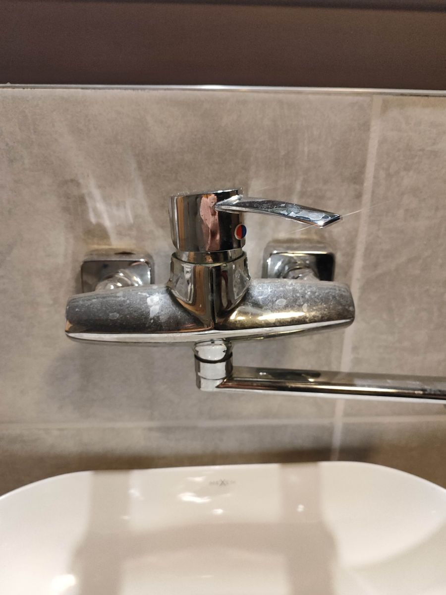

    Dzień dobry.
    Ciepła woda jest na miejscu zimnej i odwrotnie.
    Całość jest już pod gresem i zamontowano baterię umywalkową.
    Czy można coś z tym zrobić, nie ingerując w płytki? Może jest jakiś typ baterii z odwróconym przepływem?
    AI: Czy masz dostęp do połączeń wodnych od spodu umywalki lub z innego miejsca, które nie wymaga usuwania płytek?
    Nie mam.
    Nie znam marki ani modelu baterii.
    Chromowana bateria umywalkowa zamontowana na szarej płytce.

    >>21403987
    Doszlo do pomylki, albo monter chcial zrobic komus psikusa. Bez ingerencji w węże doplywowe mozesz co najwyzej ... odwrocic ikonke 🔴🔵 🤭

    Bateria termostatyczna z odwróconym dopływem albo do baterii termostatycznej dokupić Głowice odwrócona. Tylko niektórzy producenci mają takie rozwiązania.

    >>21404042 Jest pan w stanie polecić jakiegoś producenta?

    Przy zwykłej baterii nie ma znaczenia z której strony jest ciepła woda. Po montażu ustawia się oznaczenie.
    Znaczenie ma przy baterii termostatycznej. Według standardu i rozporządzenia tzw. WT na budynki, ciepła woda ma być po lewej stronie (łatwiej zapamiętać HOT —— COLD).
    Baterie termostatyczne od typowo chińskich producentów występują w opcji odwróconej — ciepła po prawej stronie. Zachodni producenci robią standard ciepła po lewej i w niektórych przypadkach jest możliwość adoptowania do odwróconej kolejności, ale wówczas występuje problem taki, że obudowa baterii ma temperaturę gorącej wody, a nie temperatury mieszanej.
