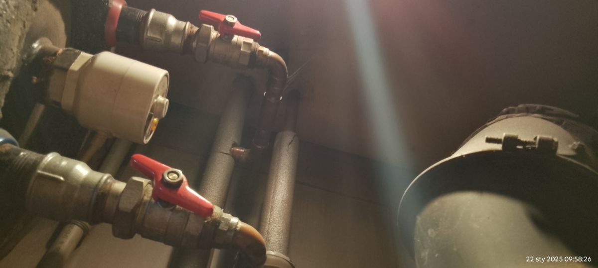

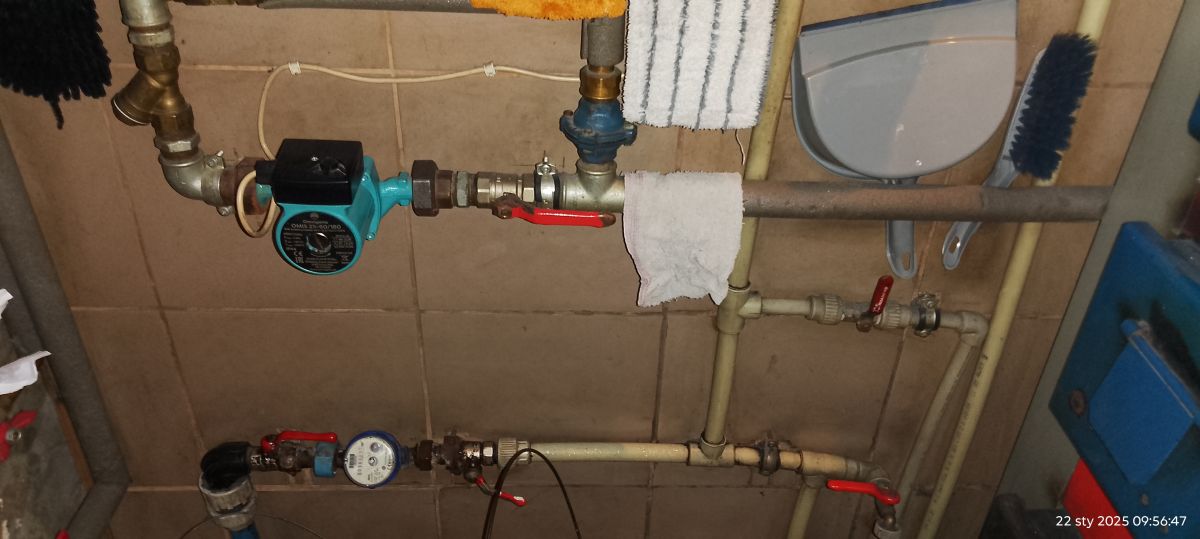

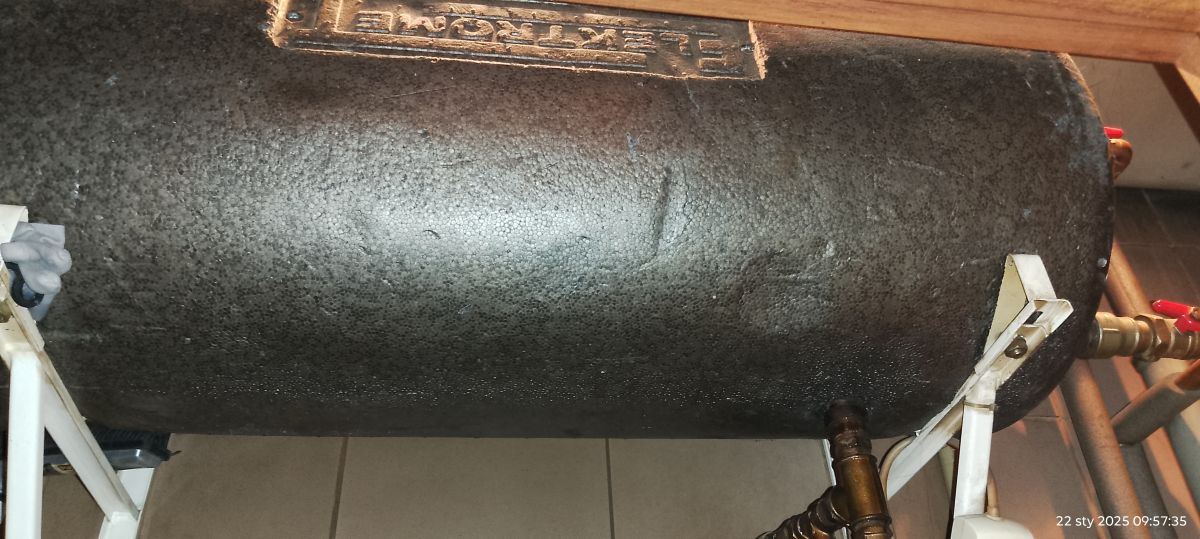

    Nie wiem, czy trafiłam tematycznie z moim problemem, to jest tak: w bojlera leci zimna woda, piec ustawiony na 45 stopni. Ale najgorsze, że kręci się wodomierz, mimo że nikt nie używa wody. Pomocy, co jest?
    AI: Jaki jest model i marka bojlera? To może pomóc w dokładniejszym zrozumieniu problemu.
    Nie wiem.
    AI: Czy były ostatnio przeprowadzane jakieś prace konserwacyjne lub zmiany w instalacji wodnej?
    Nie było.
    Rury wodne z przyrządami pomiarowymi, zaworami i izolacją.
    Bojler leżący na białych stojakach z widocznymi przyłączami wodnymi.
    Zbliżenie na instalację wodną z zaworami kulowymi i rurami w piwnicy.
  • #2 21404362
    karolark
    Posty: 14335
    Pomógł: 701
    Ocena: 2482
    Co to za bojler? Zdjęcie
    Skoro wodomierz kręci to musi być pobór wyciek.

    Witam. W którą stronę kręci się wodomierza? Nabija czy odejmuje? Nie widać na zdjęciu zaworu antyskarzeniowego.

    Ocena: 1144
    Ile lat ma bojler? Jaki to piec (kocioł)? Jak kocioł zasypowy z otwartym układem to jest możliwość nieszczelności wężownicy. Napływająca woda do bojlera dostaje się poprzez nieszczelną wężownicę do układu CO, z układu CO wylewa się do przelewu i być może do kanalizacji.
