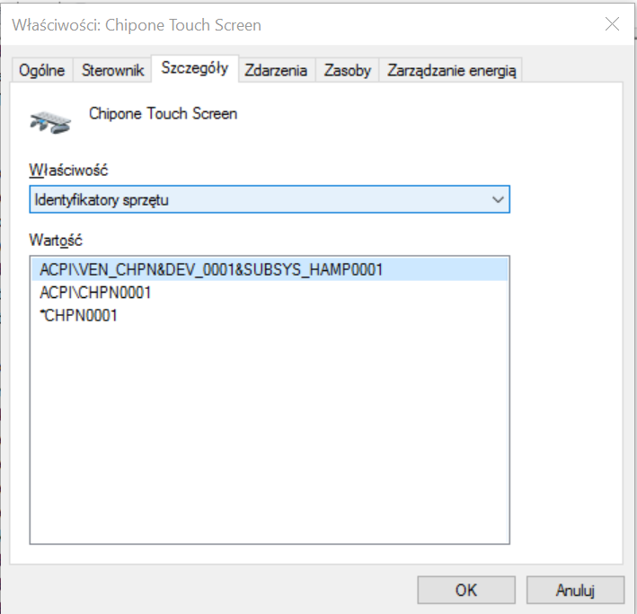

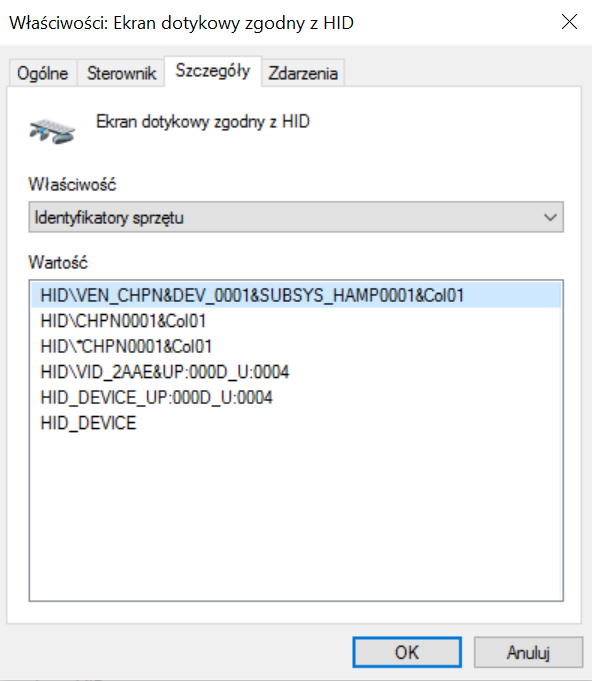

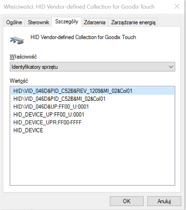

Posiadam tablet Kiano Slimtab Pro2 MS. Po instalacji czystego systemu windows 10 w wersji 32bit zaczął się problem ze sterownikami. Do tej pory udało się uruchomić wszystko oprócz ekranu dotykowego. Na forach znalazłem informację że jest to częsty przypadek po przywróceniu ustawień fabrycznych lub instalacji nowego systemu operacyjnego.
Instalowałem sterowniki z tego postu:
https://www.elektroda.pl/rtvforum/topic3453965.html#17431676
Niestety nie działa poprawnie.
Tutaj jest cała paczka sterowników do tego tabletu
https://skowronski.tech/2019/02/sterowniki-do-kiano-slimtab-pro2-ms/
Niestety podczas instalacji brakuje jakiegoś pliku do ekranu dotykowego. Po dołożeniu tego pliku z innych sterowników jest bez zmian.
Próbowałem też sterowniki od tabletu Chuwi Hi8, ale wydaje mi się że mogą być inne ekrany dotykowe.
Na chwilę obecną dotyk działa w taki sposób że po kliknięciu w okolice środka ekranu uruchamia się Menu Start Windowsa. Jest też jakby wciśnięty przycisk Windows na klawiaturze ponieważ po kliknięciu tylko "R" od razu wyświetla się okno uruchamiania. Czytałem że był problem z np. odwróconym działaniem ekranu dotykowego w poziomie przy złych sterownikach.
Czy jest szansa jeszcze uratować ten tablet?
