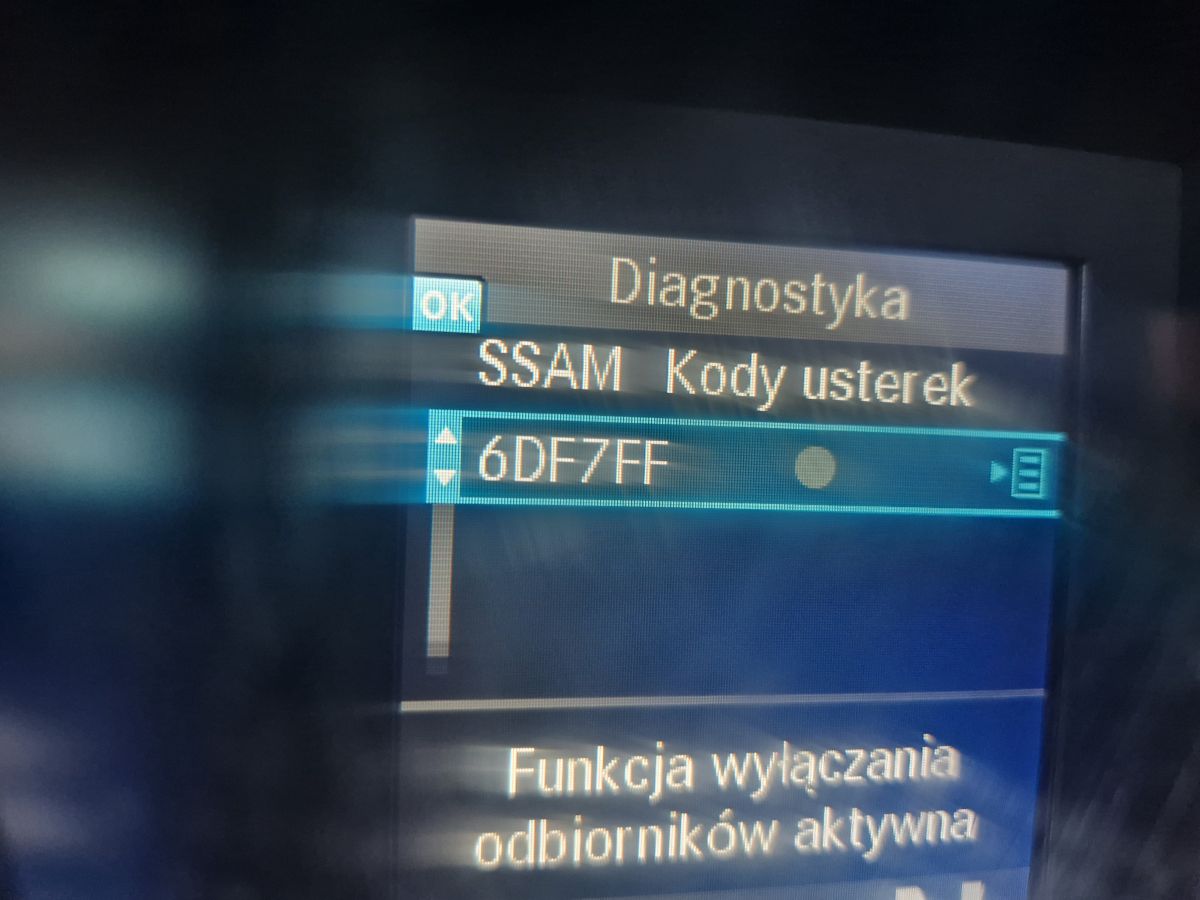

    Mercedes_Benz_Truck
    Poziom 5  
    Posty: 7
    Dobra, mogę pomóc rozwinąć temat, ale mam kilka pytań:
    1) Czy pojawiają się jakieś komunikaty?
    2) Numer VIN - potrzebny do schematów instalacji.
    3) Rok produkcji.
    4) Przebieg.
    5) Czy problem występował od nowości?
    Poszukujemy kodów usterek, musisz wejść na wyświetlaczu / zegarach w status -> diagnostyka.
    Poszukujemy zapisanych kodów usterek w module ASAM/ SSAM / XMC, zależnie od wersji twojego auta.
    I wtedy dalej będziemy myśleć.
    Pozdrawiam :).
  • #5 21895086
    KuSpZa
    Poziom 7  
    Posty: 46
    U mnie taki kod. Wyłącza zaraz po wyłączeniu zapłonu wszystkie gniazdka i oświetlenie w schodkach. 2018 rok auta
