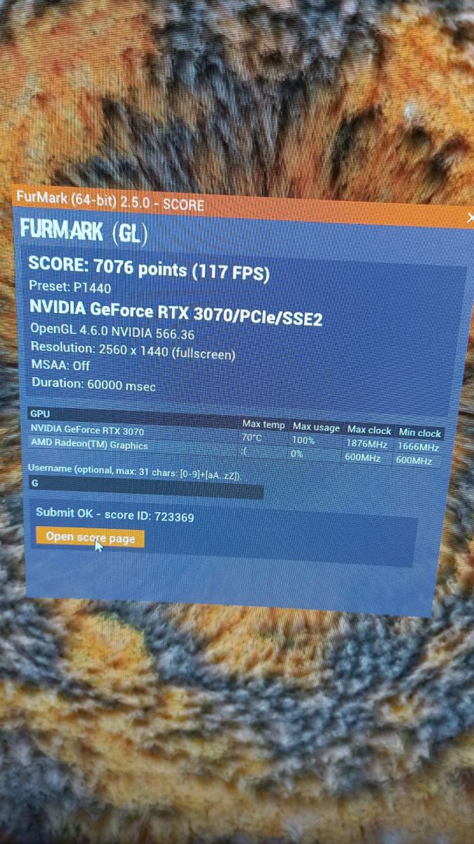

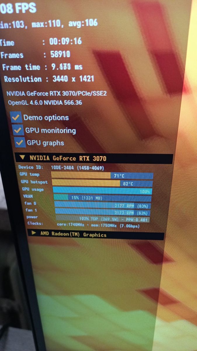

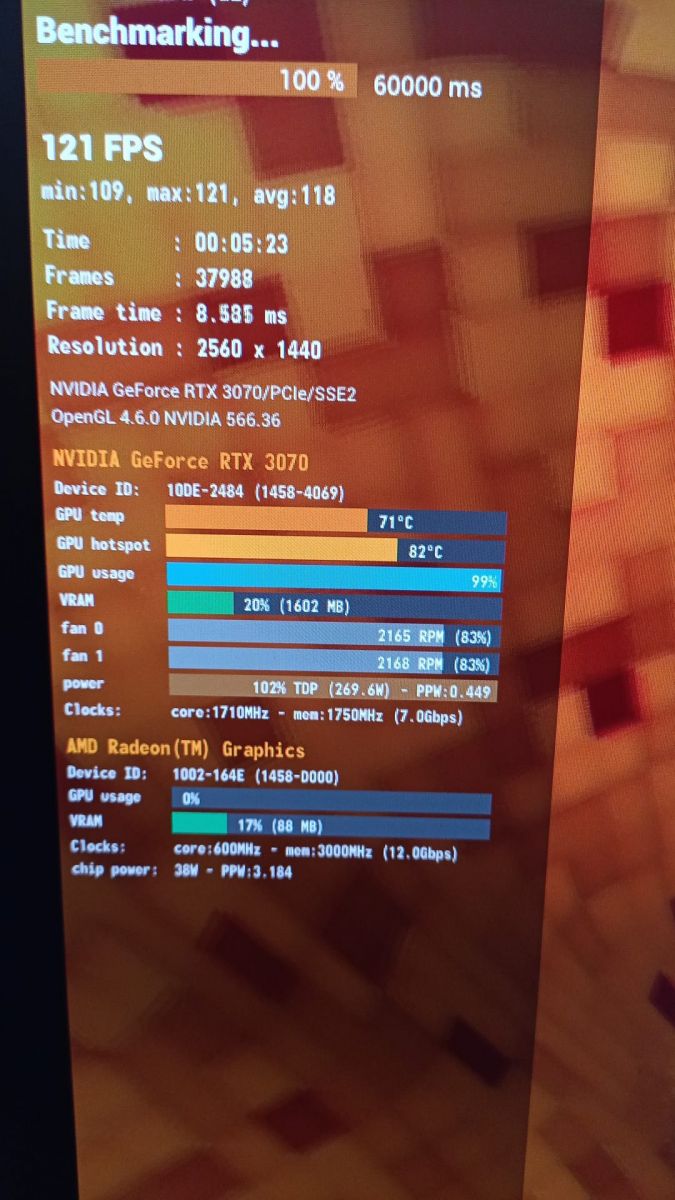

    Zrobiłem testy i chyba jest ok z temperaturami:
    Zrzut ekranu z wynikami testu FurMark dla karty NVIDIA GeForce RTX 3070.
    Benchmark karty graficznej NVIDIA GeForce RTX 3070 z wynikami temperatur i prędkości wentylatorów.
    Jedynie, co chciałbym zmienić to dźwięk jaki się wydostaje z wentylatorów :)
    Widzę, że kręcą się w granicy 80%, co jak pokazuje na wykresie jest to lekko ponad 2tys. RPM i nie ukrywam, że stanowi to taką granicę dobrego smaku jaki się wydostaje z obudowy. Nie miałem styczności wcześniej z tą kartą i pytanie, bo może ktoś z Was forumowiczów ma, miał, czy to norma dla tego modelu? Nie działa to cicho :)

    Jak mawiaja : "coś " za "coś"
    OC > temp.> większe obroty
    Karta graficzna wykorzystuje podwójny BIOS, który można przełączać między dwoma trybami pracy -OC i SILENT, -za pomocą małego przełącznika z boku karty graficznej.
    Aby użyć nowego profilu/trybu pracy, uruchom ponownie komputer.
    Oba BIOS-y mają ten sam limit zużycia energii wynoszący ~260-270 watów zgodnie z informacjami z wbudowanych czujników.
    W przypadku OC BIOS karta graficzna zaczyna zmniejszać częstotliwości dopiero po osiągnięciu Temp.70 stopni, .... Po osiągnięciu tego wentylatory zaczynają przyspieszać, a karta nieco resetuje częstotliwości, aby utrzymać tę temperaturę.
    Priorytetem działania Silent BIOS jest generowany poziom hałasu. W cieplejszych warunkach temperatura karty graficznej może osiągnąć 75 stopni, a prędkość wentylatora nie przekroczy 1900 obr./m. ale w tym profilu karta graficzna agresywniej resetuje częstotliwości, aby kontrolować temperaturę i poziom hałasu.
    wytwarzany hałas to dźwięk ruchu powietrza. Samego wentylatora w ogóle nie słyhać
    Tutaj masz opisana tą kartę (rev.2.0) z testami Link
    oraz Link

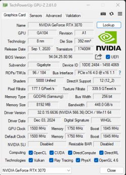

    Prosiłbym jeszcze o napisanie, bo widzę na stronie producenta są z 2024 dwa biosy. Zastanawiam się, czy jest sens aktualizowania, bo nie znam się na tym.
    Dokładny model mojej karty: https://www.gigabyte.com/pl/Graphics-Card/GV-...AORUS-M-8GD-rev-10-11/support#support-dl-bios
    Mam w GPU-Z taką informację:
    Zrzut ekranu z programu GPU-Z pokazujący szczegóły karty graficznej NVIDIA RTX 3070.

    Sprawdziłem opcję SILENT Bios i szczerze to chyba tylko z nazwy to są osiągi na SILENT :)

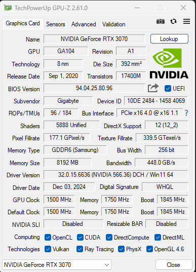

    Nic w tym dziwnego skoro masz gpu 1740MHz (bez OC ma 1500)
    Standartowo OC
    Zrzut ekranu programu GPU-Z pokazujący właściwości karty graficznej NVIDIA RTX 3070.

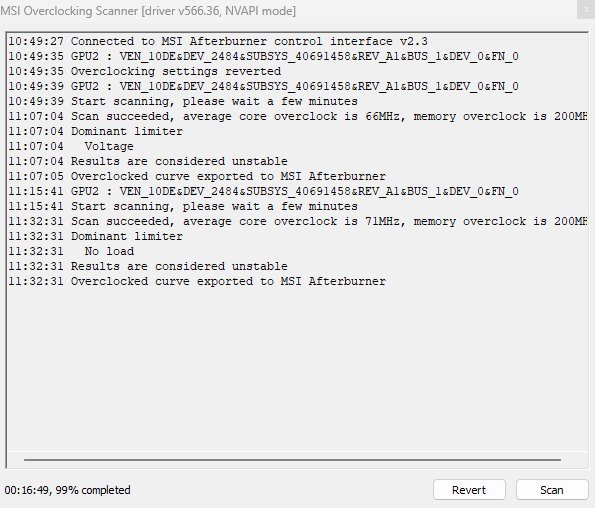

    W tym jest kurcze problem, że nawet jak daję na SILENT bios to wartości są te same i nie zauważyłem, aby karta miała pracować jakoś inaczej. Ściągnąłem MSI program do ustawiania wartości. Dałem na auto scan i nie wiem dlaczego od prawie godziny mam cały czas na 99% Szukam jakiegoś rozwiązania, aby obniżyć działanie wentylatorów, czy samej karty, aby ciszej zaczęła działać :)
    Zrzut ekranu z programu MSI Overclocking Scanner z wynikami testu skanowania kart graficznych.
