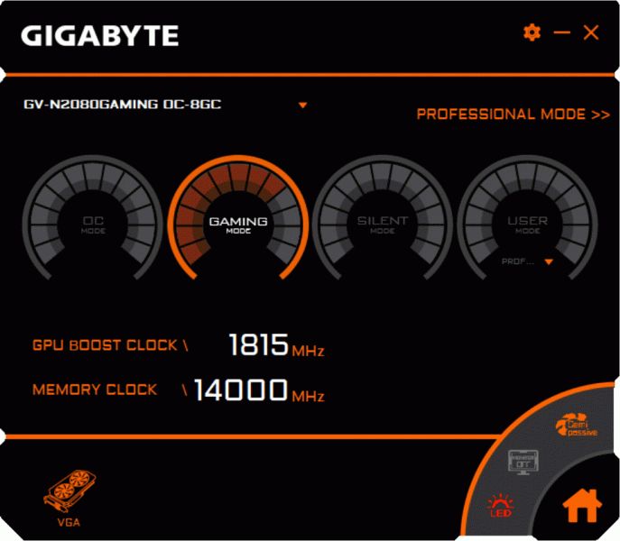

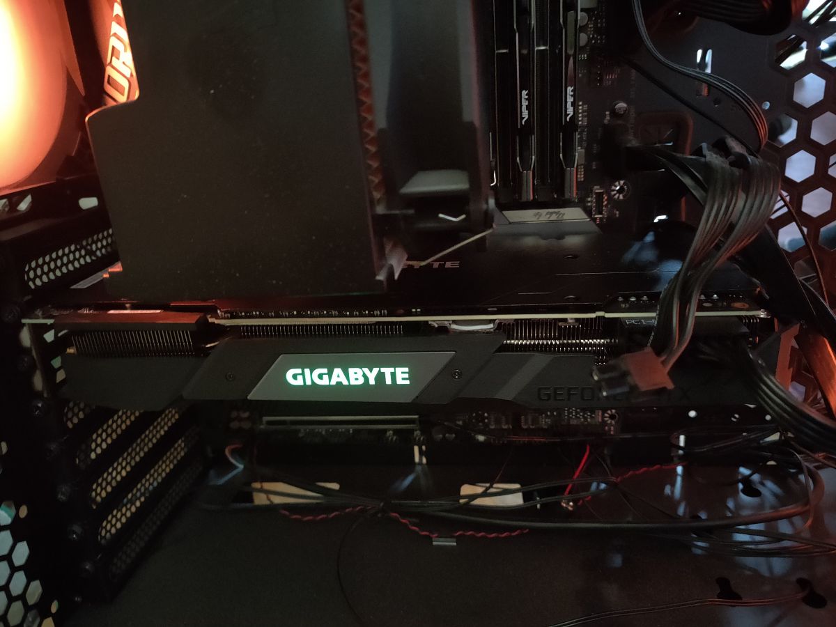

    Chciałem prosić o pomoc, bo nie jestem biegły w tej dziedzinie.
    Mam kartę graficzną GeForce RTX 2080 WINDFORCE OC 8GB, która ma już prawie 5lat (u mnie od dwóch dni) Karta dostaje powoli głupawek, gdzie w czasie grania, co parę sekund załączają mi się na full wiatraki i tak cały czas - full, cisza, full, cisza nie na każdej grze, ale... Proszę o informację jaką kupić pastę termoprzewodzącą oraz termopady do wymiany.
    Drugi problem to nie mogę zaktualizować na nowszy BIOS.
    Karta ma ver. 4, a z tego, co widzę na stronie jest ver.7:
    https://www.gigabyte.com/Graphics-Card/GV-N2080WF3OC-8GC/support#support-dl-bios

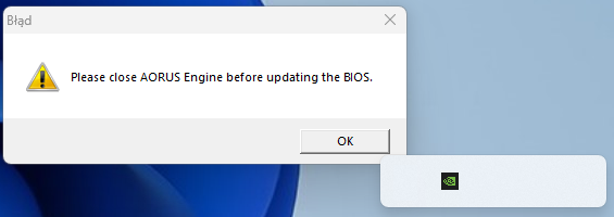

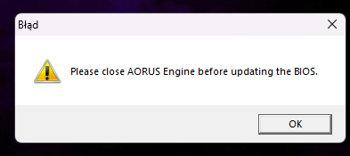

    Pobieram plik, odpalam i pokazuje, że niby bios zaktualizowany, a nie jest, bo przy programie Aorus Engine dalej widnieje ver. 4
    Na początku mam taki komunikat, ale wszystko mam powyłączane... chyba, że gdzieś w tle mi pracuje jakiś program:
    GeForce RTX 2080 WINDFORCE OC - Wymiana pasty, termopadów oraz Bios

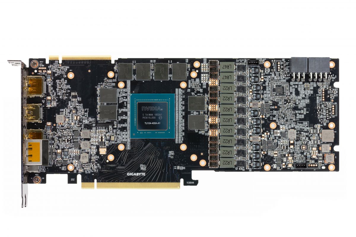

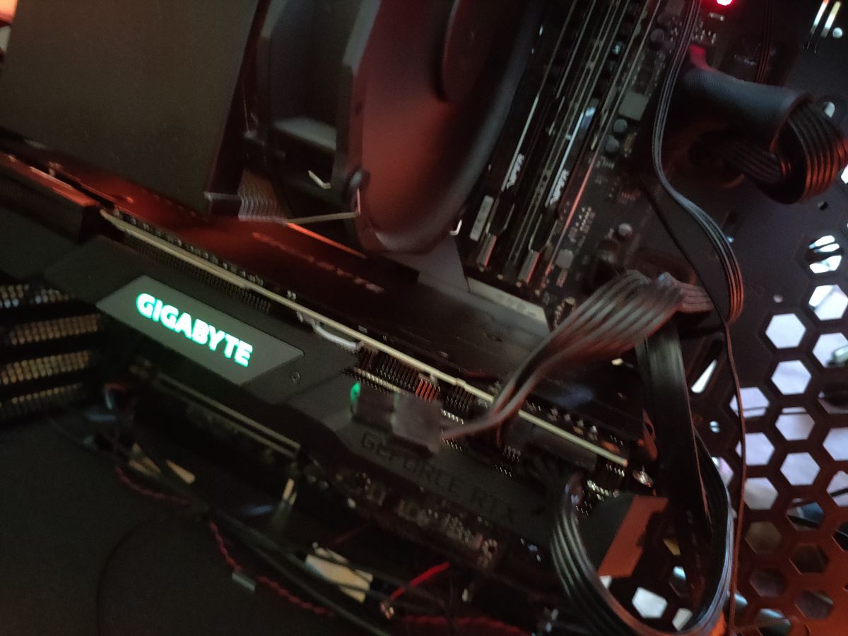

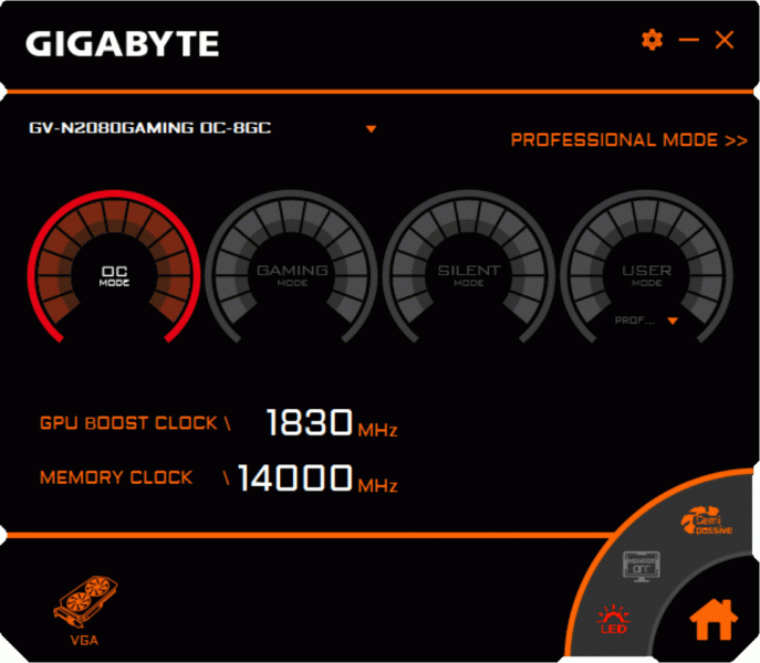

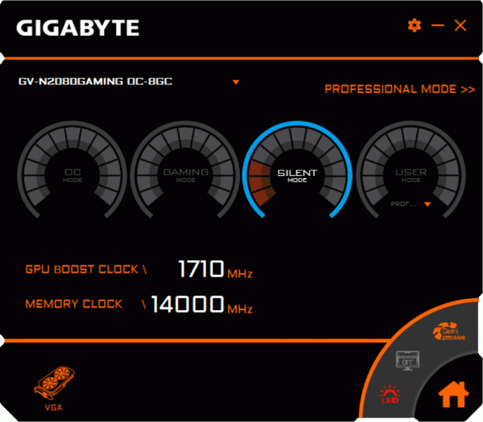

    EDIT:

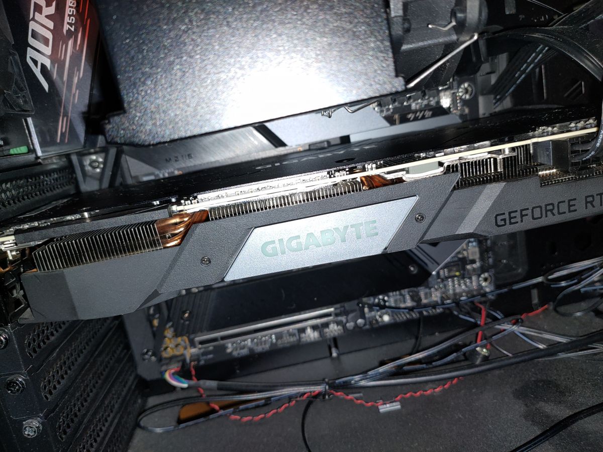

    Teraz jeszcze nasuwa mi się taka myśl, czy odprowadzenie karty w sensie ciepła nie jest blokowane przez radiator od procesora?
    Radiator chłodzenia procesora wypełnia dość sporą powierzchnię spodu karty.
    GeForce RTX 2080 WINDFORCE OC - Wymiana pasty, termopadów oraz Bios GeForce RTX 2080 WINDFORCE OC - Wymiana pasty, termopadów oraz Bios
    Karta w takim momencie dochodzi do 81C/82C i przy tych obrotach schodzi do 75C/76C i jest na chwilę cisza.
    Dziękuję za wszystkie cenne uwagi :)
    Nie jest.

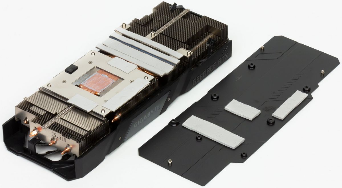

    Pasta TG Kryonaut/TG Hydronaut, pady TG Minus Pad 8 tylko dobierz odpowiednią grubość.

    W temacie grubości padów zakupić w przedziale - 0,5 mm, 1 mm 1,5 mm oraz 2mm?
    #4 20553510
    cysiekw
    Posty: 5431
    Pomógł: 1003
    Ocena: 1410
    Nie, musisz znać dokładną grubość jaka jest zastosowana w twoje karcie i takiej grubości kupić.
    To jest to GPU? https://thermalpad.eu/thermal-pad-sizes/gigabyte-geforce-rtx-2080-gaming-oc-8g/ Jeśli tak masz wymiary podane jakie są na niej zastosowane.
    aktualizacji BIOS dlaczego się tak dzieję i nie da się zaktualizować wersji na nowszą.
    Przejrzyj działające w tle aplikacje jedna będzie aorus engine którego praca blokuje możliwość aktualizacji biosu.

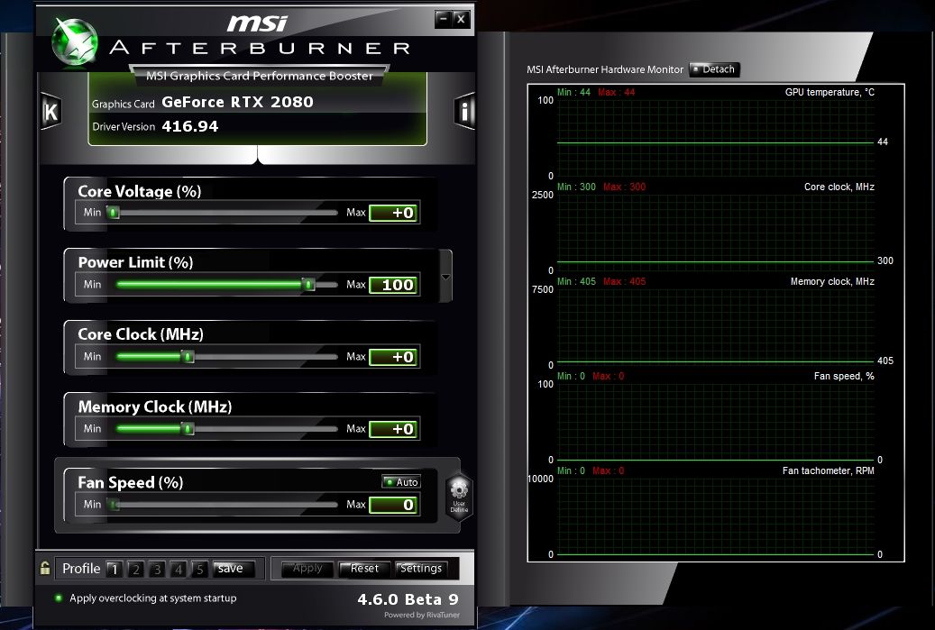

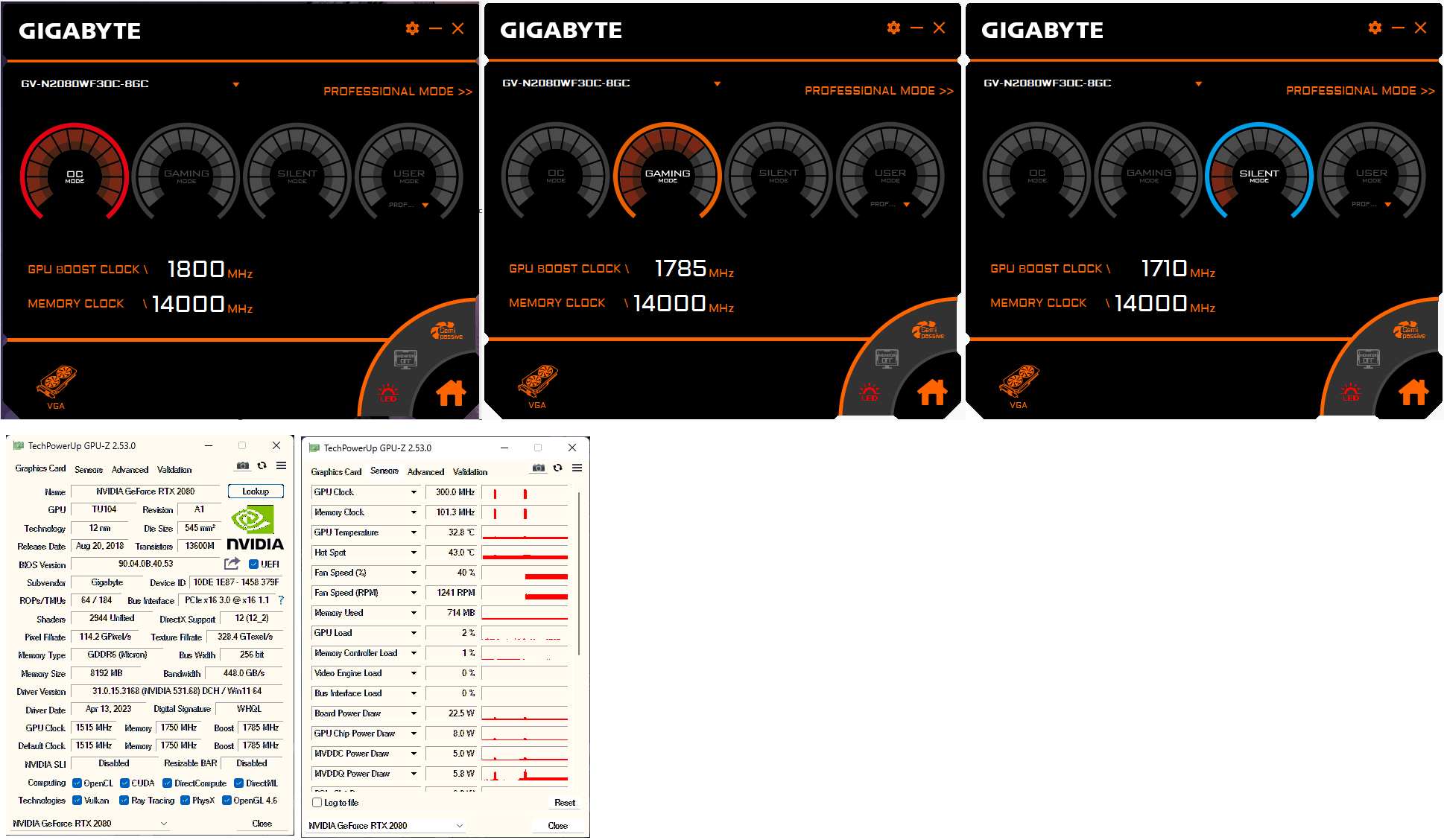

    Sprawdziłem jeszcze z ciekawości temperatury programem GPU-Z i sprawa wygląda tak, że w czasie normalnej pracy (nie grania) temperatura GPU wacha się w granicy 35 - 48C, a Hot Spot 57 - 58C w tym momencie wentylatory 0 RPM jak wchodzę do gry to po minucie od włączenia GPU leci do 82C i wiatraki na FULL ponad 4tys. RPM do zbicia 78C i cisza i po paru sekundach znowu 82C i full, a temperatura Hot Spot 102 - 105C Będzie to tylko wina zużytych termopadów, pasty termoprzewodzącej?
    Sorry, że tak kombinuję, ale szukam jakiegoś ew. jeszcze rozwiązania, bo chyba karta nie jest uszkodzona mechanicznie jak takie rzeczy dzieją się tylko w grach (niektórych), co bardziej obciążają.
  • #9 20554044
    GreenMonkey
    Poziom 4  
    Posty: 110
    Ocena: 4
    Serdecznie dziękuję.
    Robiłem ustawienia programem Gigabyte i nie łapało mi ustawień, ale program od MSI dał światło w tunelu :)
    Mam jedynie problem, że po restarcie komputera nie wczytuje mi profilu jaki nastawiłem tylko ogólny, ale widzę, że po nastawieniu np.F FAN - Power Limit % na 55, a Temp Limit C na 80 na grze w której 83C robiło w parę sekund teraz obniżyło i trzyma w granicy 65C, a wiatrak działa na 49%, a nie na 100% jak wchodziło pod 83C

    Przepraszam, że dopiero dzisiaj, ale czekałem na nowy dysk, aby postawić system od nowa.
    Więc reasumując nie instalowałem żadnych dodatków z AORUS po świeżej instalacji systemu.
    Niestety, ale mam ten sam komunikat w czasie chęci aktualizacji BIOS karty graficznej.
    Jedyne, co zauważyłem to w czasie pokazania komunikatu o AORUS Engine w pasku zadań pomimo, że wszystko zostało usunięte z NVidia pokazuje mi się taka ikonka. Może w tym jest jakiś problem, że nie da się zrobić aktualizacji BIOS?
  • #14 20561099
    cysiekw
    Posty: 5431
    Pomógł: 1003
    Ocena: 1410
    Co nie znaczy że windows update nie zainstalował, odpalasz taskmgr i szukasz podejrzanego w uruchomionych.

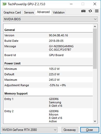

    Poszedłem do źródła NVidia i mam taką informację:
    F4 nie może zaktualizować do F7 F4 może aktualizować do F4a, F4b itp.
    Mam to rozumieć, że nie ma w takim razie właściwego BIOSu do mojej karty?
    Aktualizacji typu F4a, F4b nie ma stronie producenta karty (chyba, że ktoś leci w kulki :) )
    Poszukałem na innych stronach BIOS i znalazłem coś takiego:
    https://www.techpowerup.com/vgabios/208733/gigabyte-rtx2080-8192-190116
    Tylko teraz pytanie jak wgrać taki BIOS, który nie ma swojej aplikacji, a plik ma końcówkę .rom

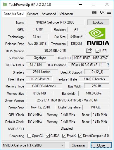

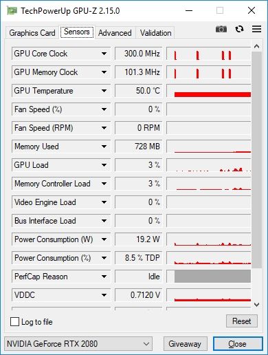

    Pokaz zrzut z GPU-z dla swojej karty
    - na lewym foto widac ver. Bios , porównaj ze swoją
    GeForce RTX 2080 WINDFORCE OC - Wymiana pasty, termopadów oraz Bios GeForce RTX 2080 WINDFORCE OC - Wymiana pasty, termopadów oraz Bios GeForce RTX 2080 WINDFORCE OC - Wymiana pasty, termopadów oraz Bios GeForce RTX 2080 WINDFORCE OC - Wymiana pasty, termopadów oraz Bios
    Co pokazuje
    Nie ruszaj Bios , bo "uceglisz "kartę
    Spróbuj z tym programem ( EVGA Precision X1 ) Link
    * lub MSI Afterburner4.6.0 , który
    with the help of which you can not only increase the frequency of operation, but also run Nvidia Scanner, which will help determine the safe maximum of the core and memory, that is, the fastest mode of operation in 3D.

    U mnie sprawa przedstawia się w następujący sposób:
