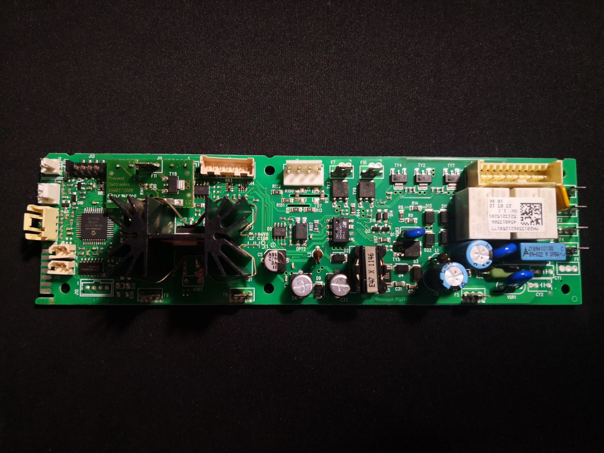

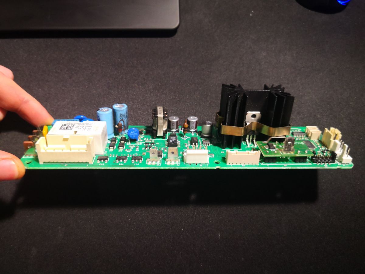

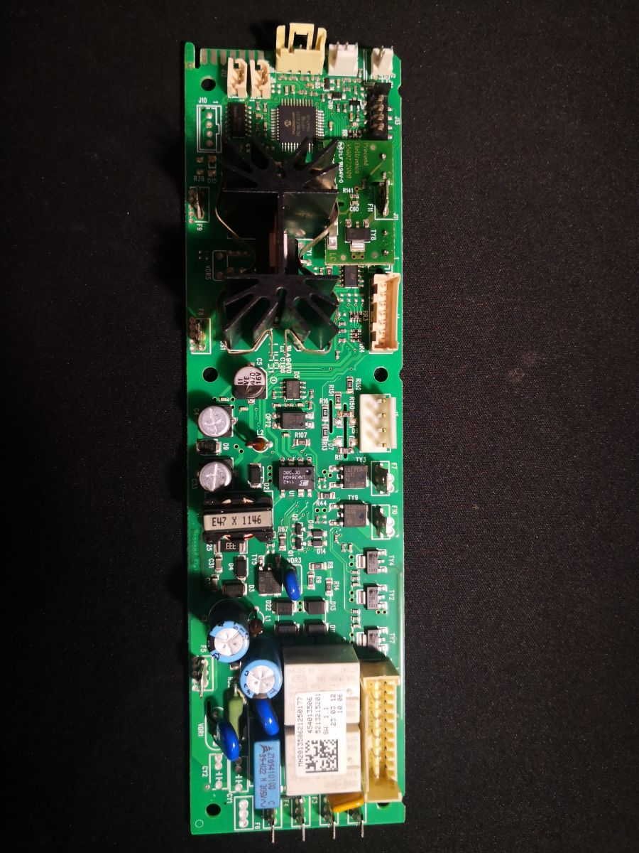

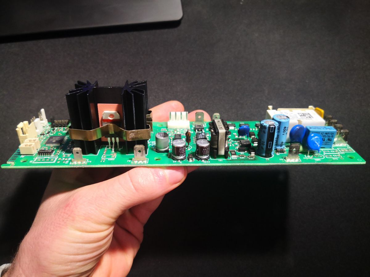

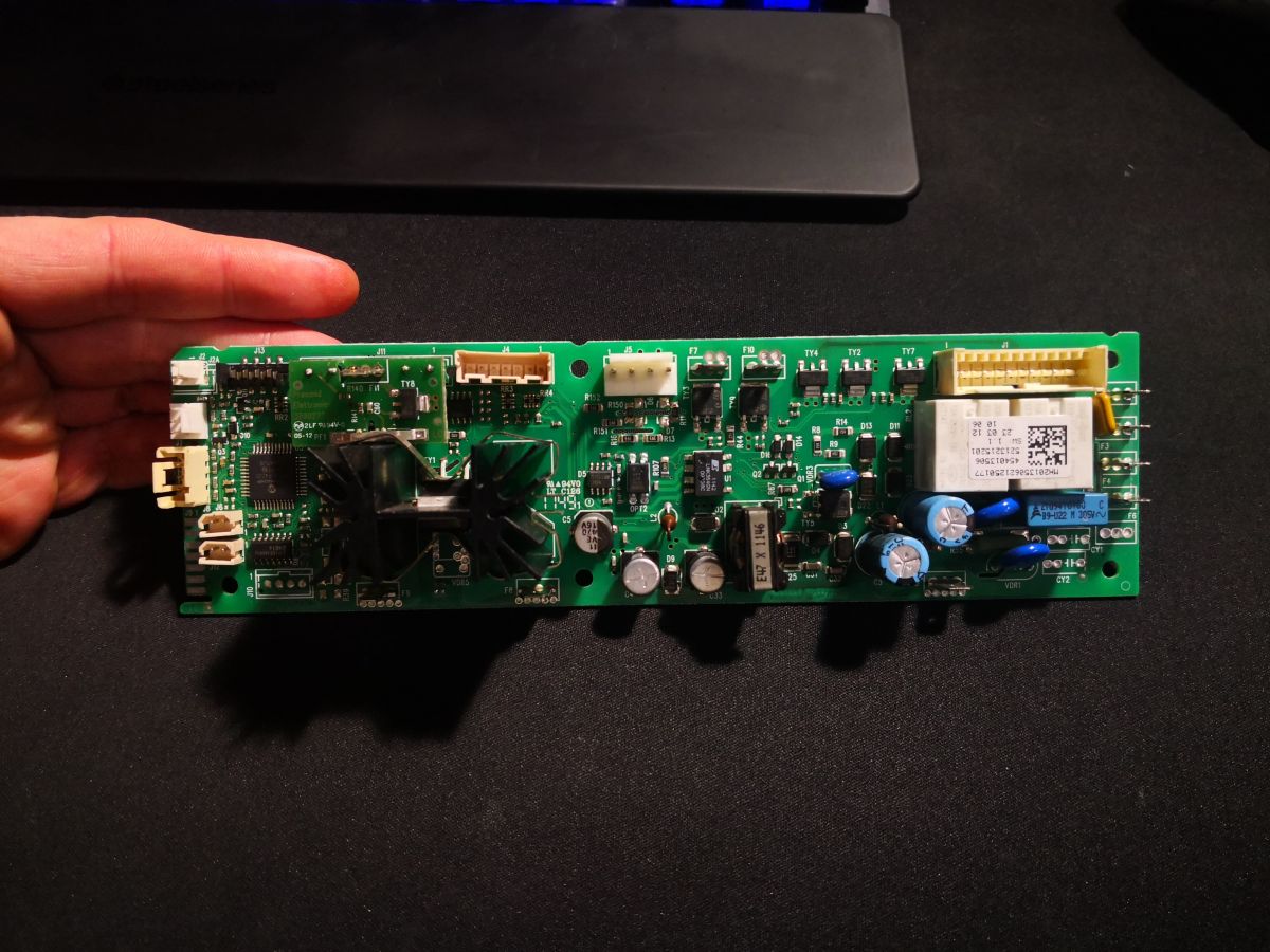

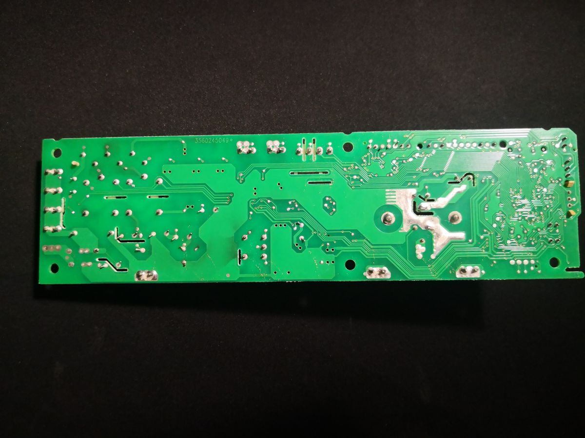

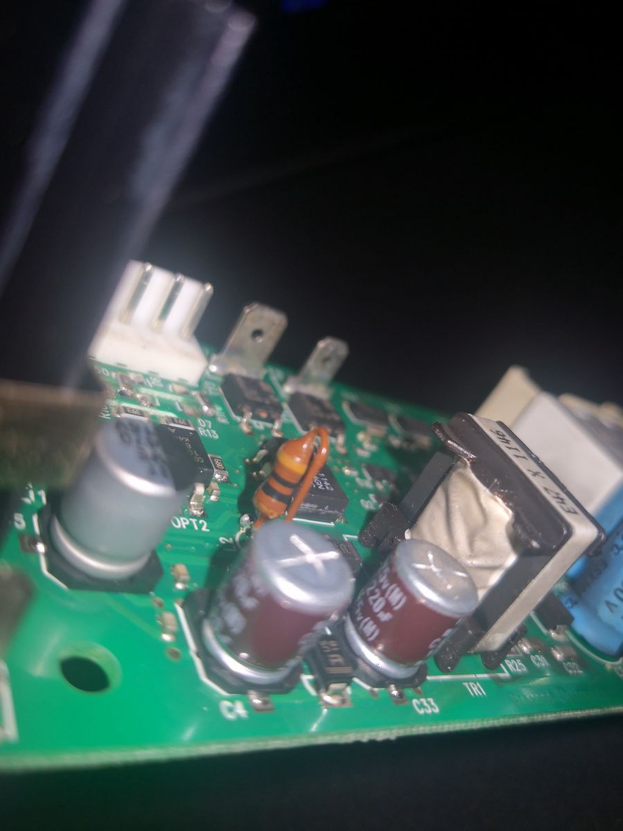

    Pacjent: DeLonghi PrimaDonna ECAM26.455.MB.
    Problem: Urządzenie przestało się uruchamiać - brak jakiejkolwiek reakcji.
    Wymontowałem płytę główną o numerze 3560245049.
    Płyta główna ekspresu do kawy DeLonghi PrimaDonna ECAM26.455.MB. Płyta główna ekspresu do kawy DeLonghi PrimaDonna trzymana w ręce. Płyta główna ekspresu do kawy DeLonghi PrimaDonna ECAM26.455.MB Widok płyty głównej o numerze 3560245049. Płyta główna ekspresu do kawy DeLonghi PrimaDonna z uszkodzonym rezystorem i cewką. Osoba trzymająca płytę główną z ekspresu do kawy DeLonghi PrimaDonna.

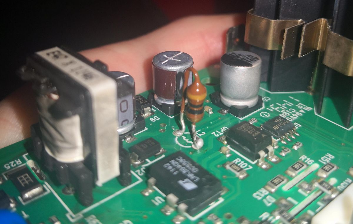

    Diagnostyka:
    1. Po wstępnej diagnostyce okazało się, że rezystor 47R 3W nadaje się do wymiany. (Link)
    Zdjęcie rezystora 47R 3W trzymanego w dłoni.

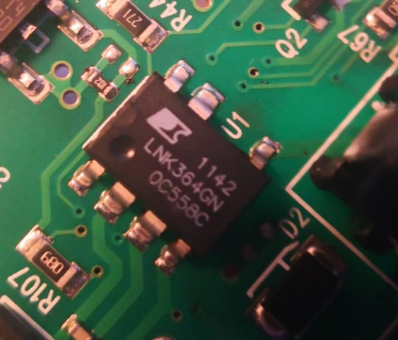

    2. Regulator napięcia LNK364GN zamawiam nowy, one najczęściej się też przepalają (https://www.tme.eu/pl/details/lnk364gn-tl/regulatory-napiecia-uklady-dc-dc/power-integrations/)
    Zbliżenie na układ scalony LNK364GN na płytce PCB.

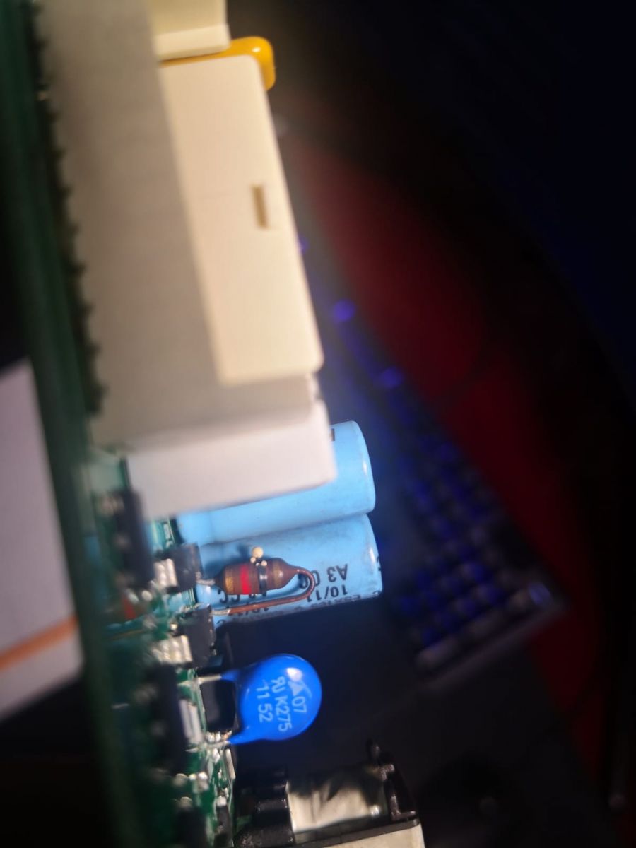

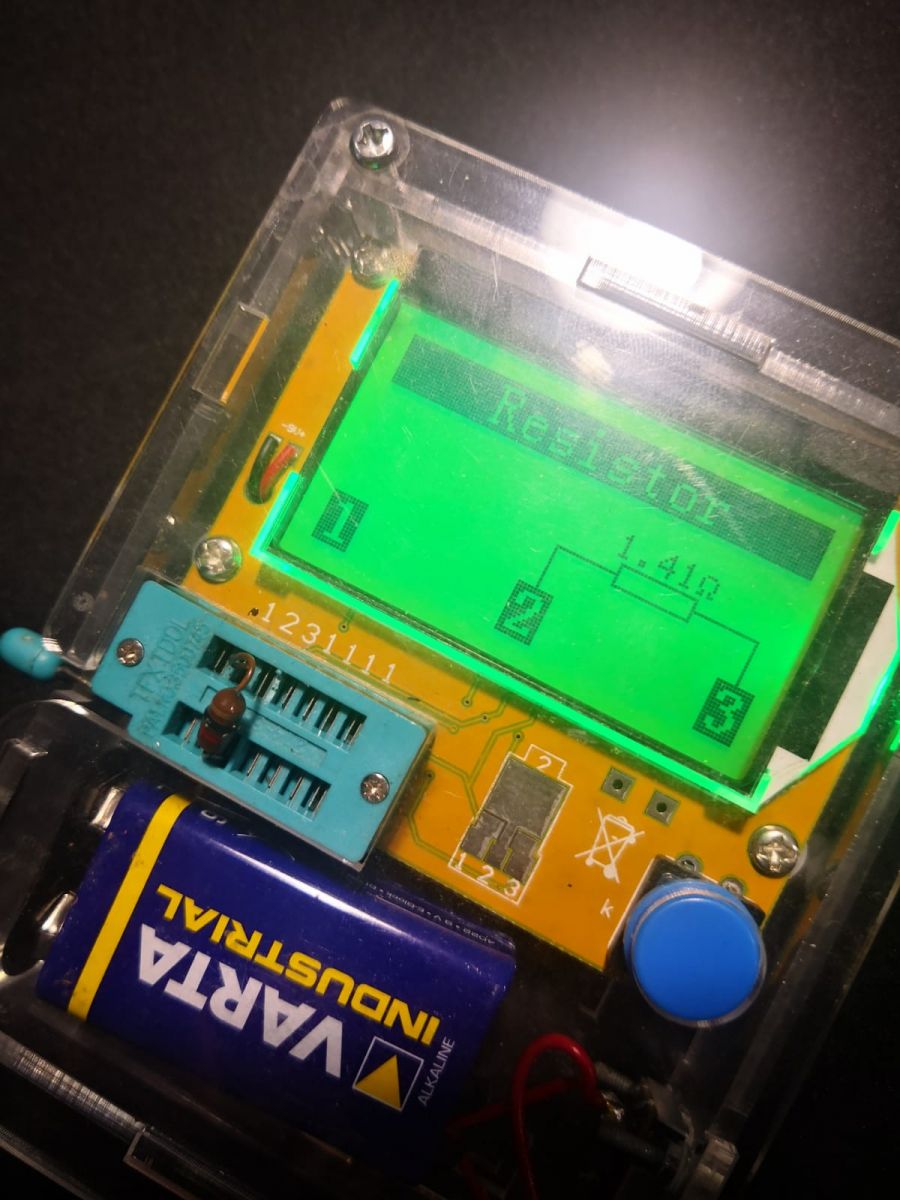

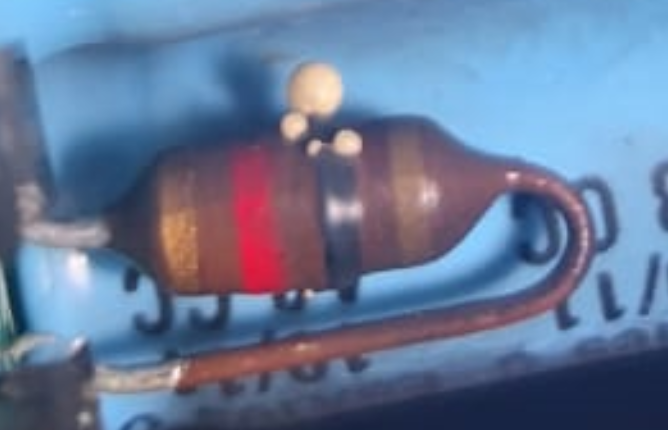

    3. Na cewce L1 pojawiły się dziwne kropki - jakiś osad, którego pochodzenia nie jestem pewien. Wylutowałem i zrobiłem wstępną identyfikację.
    Tester elementów elektronicznych z wyświetlonym rezystancją. Zbliżenie na płytę główną urządzenia z widocznymi podzespołami elektronicznymi. Rezystor z brązowym, czerwonym i czarnym paskiem przylutowany na płytce.
    4. Cewka L2 wygląda w porządku, ale też awaryjnie wolę zamówić.
    Płyta główna z częściami elektronicznymi, w tym rezystor i kondensatory. Bliska fotografia płyty głównej z rezystorami i kondensatorami.

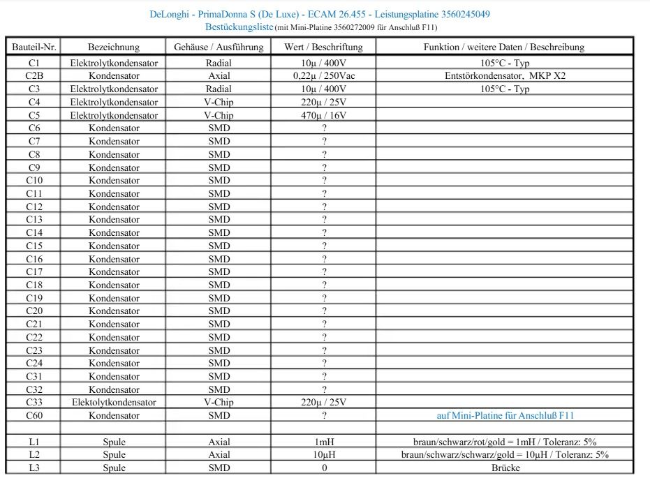

    Uprzejmie proszę o pomoc w rozkodowaniu parametrów dławików L1 i L2.
    Z góry dziękuję!
    Udało mi się znaleźć dokumentację
    Link
    Lista komponentów płyty głównej do ekspresu DeLonghi PrimaDonna ECAM26.455.MB.
    L1 - 1 mH
    L2 - 10 uH.

    slawek1111
    Posty: 900
    Pomógł: 88
    Ocena: 91
    Do sprawdzenia VDR1 czy nie ma zwarcia lub małej rezystancji C1 C3 D1

    pablittogrochol
    Poziom 3  
    Posty: 36
    Naprawa zakończona sukcesem.
    Wymieniony rezystor, cewka L1 oraz regulator napięcia.
    Dla zainteresowanych załączam PDF ze schematem.
