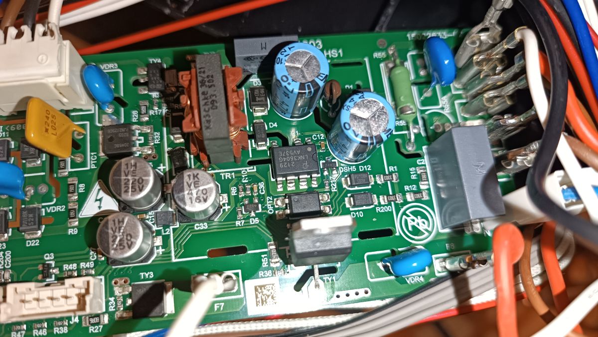

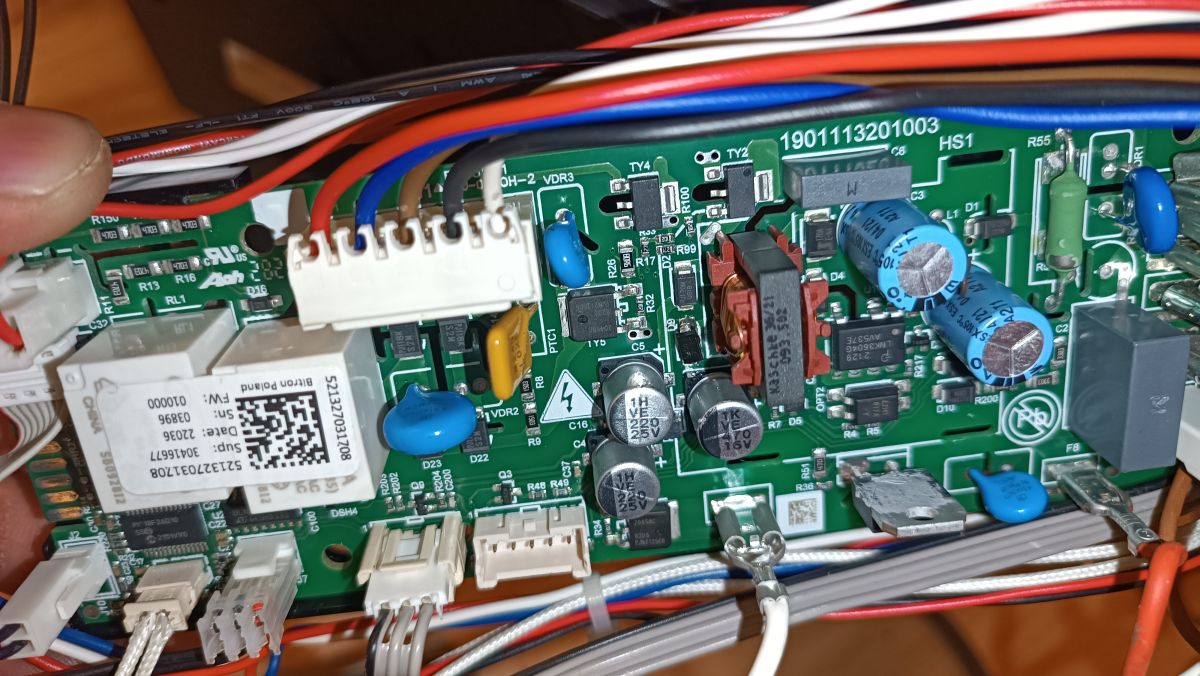

    Ekspres DeLonghi ECAM370.70.B EXT:4 nie włącza się, w ogóle nie reaguje na przycisk. Dzień wcześniej działał normalnie.
    Sprawdziłem przycisk power, pomierzyłem wszystkie diody na płycie głównej, dokładnie obejrzałem każdy element i nie znalazłem przyczyny usterki. Nie ma tam żadnego bezpiecznika. Czy może mnie ktoś naprowadzić gdzie szukać przyczyny usterki? Nawet nie mogę znaleźć w sieci dokładnie takiej samej płyty głównej, żeby ewentualnie kupić, o ile to płyta a nie np. panel czołowy.

    Są jakieś napięcia na płytce? 3.3V na przycisku start? Rezystancję do masy sprawdzałeś?

    Prześledziłeś zasilanie i tworzenie niskiego napięcia DC?

    Daj lepsze zdjęcie.

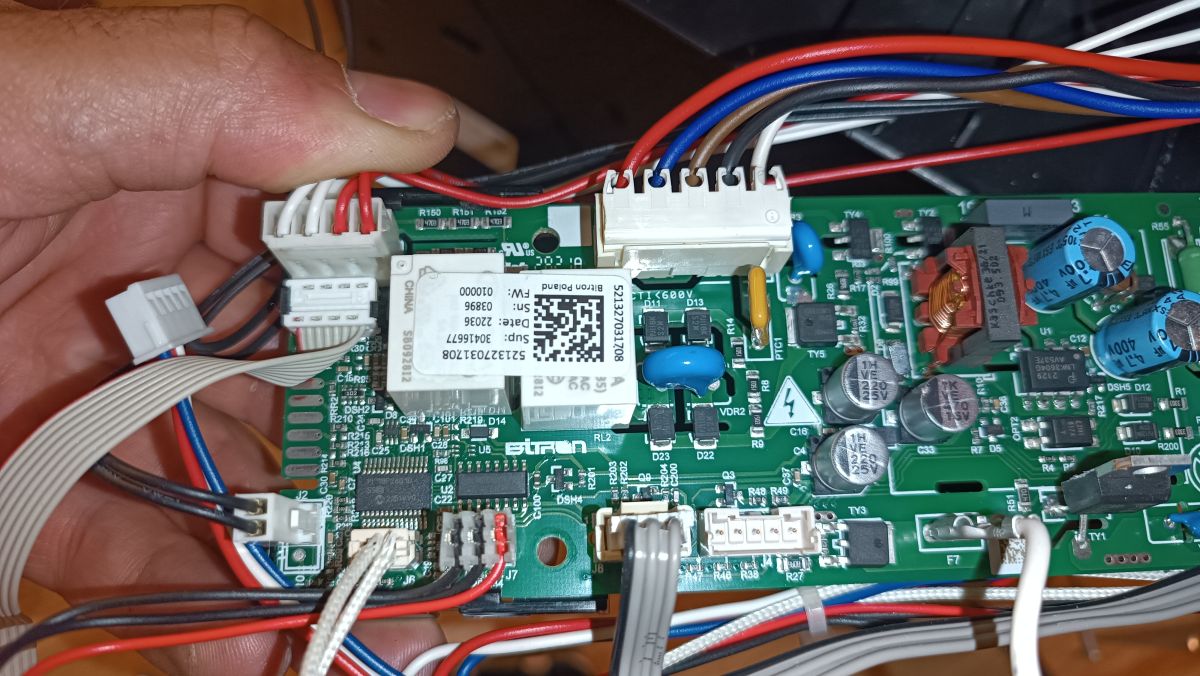

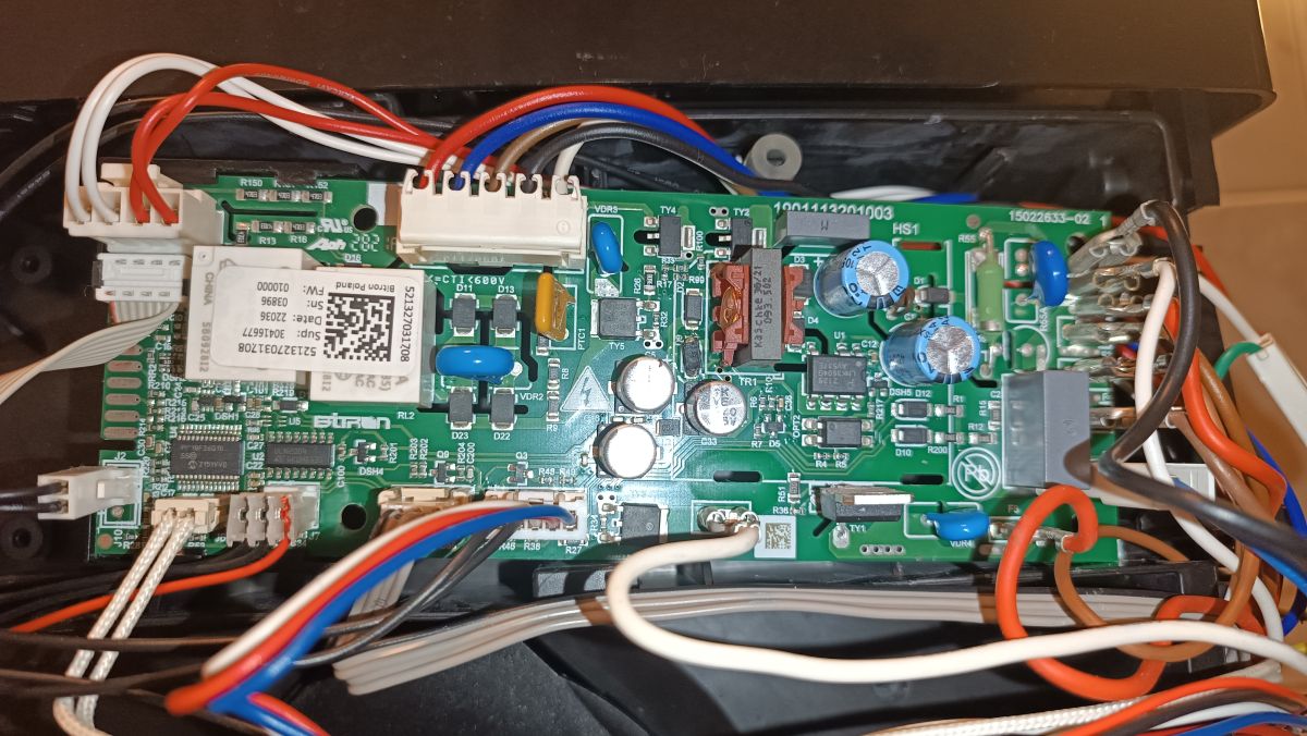

  • #7 21566121
    tigerek3
    Posty: 56
    Ocena: 14
    Proszę bardzo
    Zbliżenie na płytkę drukowaną z podłączonymi kolorowymi przewodami i widocznymi podzespołami elektronicznymi. Zbliżenie na płytkę drukowaną z elementami elektronicznymi, takimi jak kondensatory, przekaźniki i przewody. Zbliżenie na płytę główną urządzenia elektronicznego trzymaną w ręce, z widocznymi przewodami i komponentami elektronicznymi.
    #8 21566124
    kindlar
    Posty: 7857
    Pomógł: 915
    Ocena: 1614
    Kto tam lutował elementy obok transformatora? Zmierz rezystancję na wszystkich kondensatorach.

    Diodę D9 wylutowałem do sprawdzenia, bo na płycie miała spadek 0,0 mV, ale po wylutowaniu ma 495 mV.

    Dioda ta wygląda na podłączoną do innych podzespołów i to tłumaczyć może całe zjawisko.
    Jest sporo innych miejsc o znacznie częściej występujących usterkach.
    Odłącz urządzenie od zasilania sieciowego.
    Upewnij Się co do faktycznego rozładowania kondensatorów elektrolitycznych znajdujących się po stronie pierwotnej, a potem sprawdź "testem diody" multimetru wskazania między wszystkimi nóżkami układu scalonego LNK.

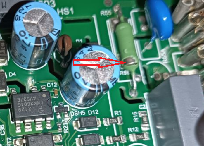

    #16 21566263
    crazycavan
    Posty: 271
    Pomógł: 48
    Ocena: 133
    R55 broken
    Zbliżenie na płytkę drukowaną z uszkodzonym rezystorem R55 i wybrzuszonym kondensatorem, wskazanym czerwoną strzałką.

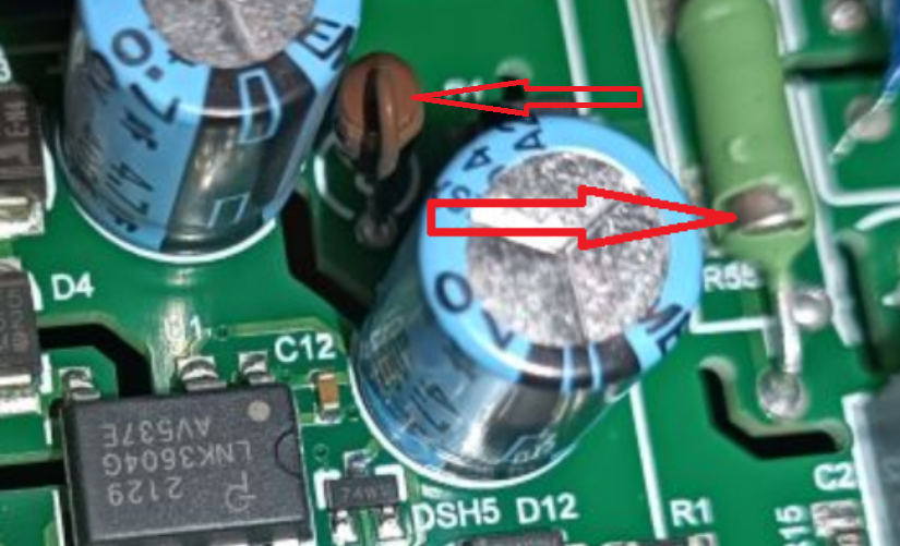

    #19 21566436
    crazycavan
    Posty: 271
    Pomógł: 48
    Ocena: 133
    Zbliżenie na elementy elektroniczne na zielonej płytce PCB z zaznaczonymi kondensatorami elektrolitycznymi i ceramicznym.
  • #20 21573515
    tigerek3
    Posty: 56
    Ocena: 14
    NAPRAWIONY! Wymieniłem układ LNK3604 (chociaż omyłkowo zamówiłem w mniejszej obudowie i musiałem zrobić z niego koślawego pająka 😅 , rezystor 47ohm i cewkę L1 ale nie pomogło chociaż rezystor i układ były uszkodzone. Pomogła dopiero jeszcze wymiana kondensatora 470 16V. Ekspres działa i w końcu można zrobić kawusię ☺️
