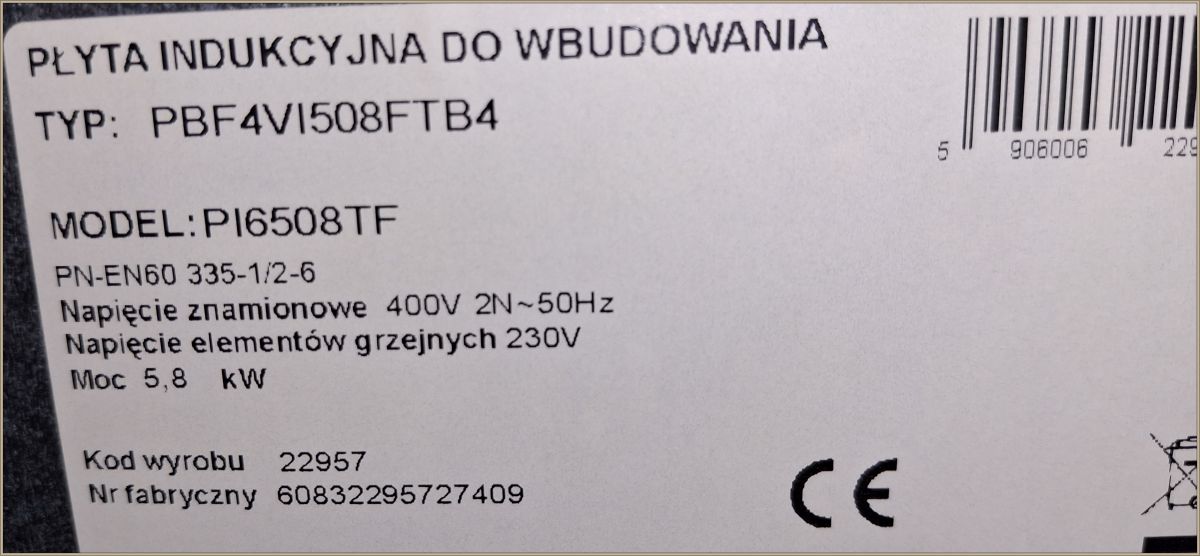

    Witam, po wymianie licznika prądu, nie działa płyta indukcyjna. Jaka może być przyczyna?
    AI: Jaka jest marka i model płyty indukcyjnej?
    AMICA PB 4VI50*FT*
    AI: Czy inne urządzenia elektryczne działają poprawnie po wymianie licznika?
    Tak
    Tabliczka znamionowa płyty indukcyjnej do zabudowy Amica z informacjami technicznymi.

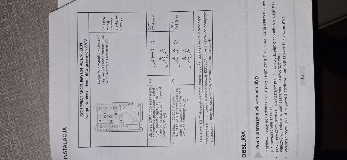

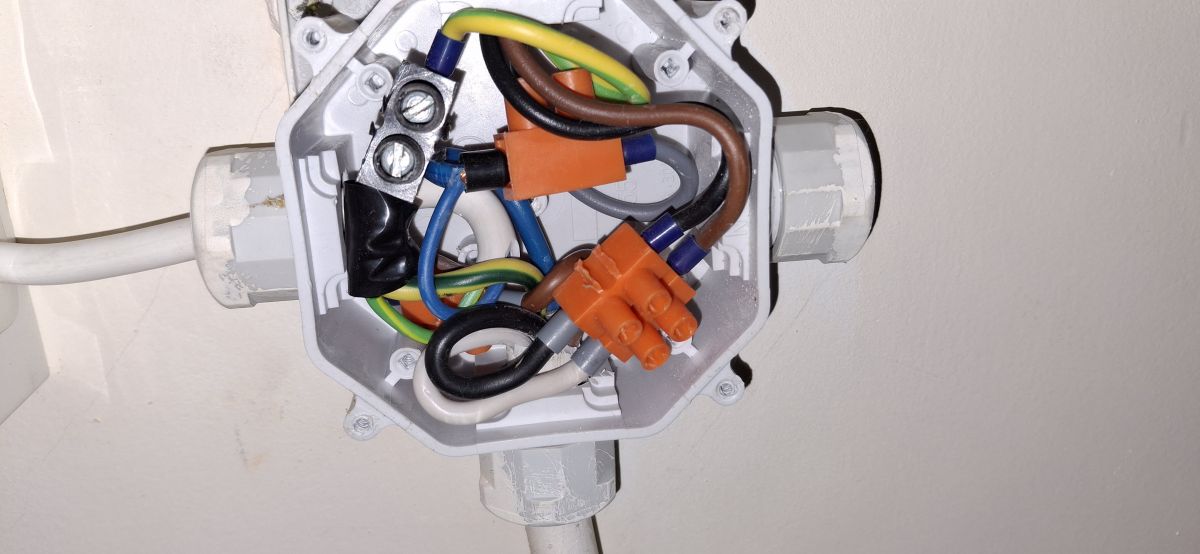

    Bezpieczniki w mieszkaniu są. Tylko próbówką sprawdziłem, czy jest napięcie. W czarnym i brązowym przewodzie jest prąd. Miernika nie posiadam.
    Instrukcja instalacji z schematem połączeń elektrycznych. Skrzynka elektryczna z kilkoma przewodami w różnych kolorach.

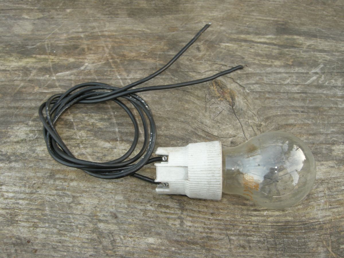

    Żarówka z czarnym przewodem na drewnianym tle.

    >>21406793 To oznacza, że jest napięcie na dwóch fazach, bo w takim układzie jest podłączona płyta. Czy ma Pan możliwość sprawdzenia wewnętrznych zabezpieczeń płyty, tj. bezpieczników?
    >>21406870 Oczywiście przy odłączonym zasilaniu płyty.

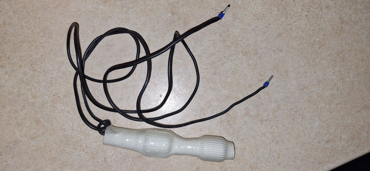

    Sprawdziłem takim cudem. Po podpięciu do 2 prądowych świeciło "mocno", a po sprawdzeniu po 1 fazie świeci jak po podłączeniu do gniazdka. Niestety nie mam takiej możliwości :(
    Proste urządzenie z dwoma kablami z końcówkami, z uchwytem w oplocie.

    Jeżeli płyta poprawnie podłączona i są napięcia dwa razy faza neutralny i uziemieniem pe a nadal ciemna nie działa to trzeba zajrzeć do zasilacza elektroniki płyty.

    A co to za cudo ktorego Pan uzyl do sprawdzenia tych faz ? Wyglada kosmicznie...
    Zanim wezwie Pan serwisanta, moze znalazl by sie ktos w otoczeniu znajomych, sasiadow, ktory posiada wiedze i doswiadczenie z takimi urzadzeniami ? Wstepna diagnoza pomoze w zrozumieniu gdzie moze lezec usterka, a jesli nie jest duzym problemem, to zaoszczedzi Pan czas i pieniadze.

    Autor sprawdzał napięcia neonówka, co nie świadczy, że dochodzą dwie fazy.
    Są trzy możliwości sprawdzenia:
    1. Najpewniejsza. Użyć próbnika z dwóch żarówek na 230V połączonych szeregowo.
    2.Kupić woltomierz - multimetr.
    3.Odłączyć kuchenkę w puszce i wtedy sprawdzać neonówką
    Metoda mocno wątpliwa, bo bez obciążenia neonówka może świecić.
    Kuchenka przestała działać po wymianie licznika.
    Co może sugerować brak zasilania jednej z faz, a świecenie neonówki
    na obu fazach wynika z powrotu jjednej .
    Dwie żarówki w skarpecie??

    Albo zbieg okoliczności albo coś się namieszało jeszcze raz napiszę poproś kogoś kto zmierzy czy jest poprawne zasilanie płyty dwie fazy L1,L2 obowiązkowo N neutralny.

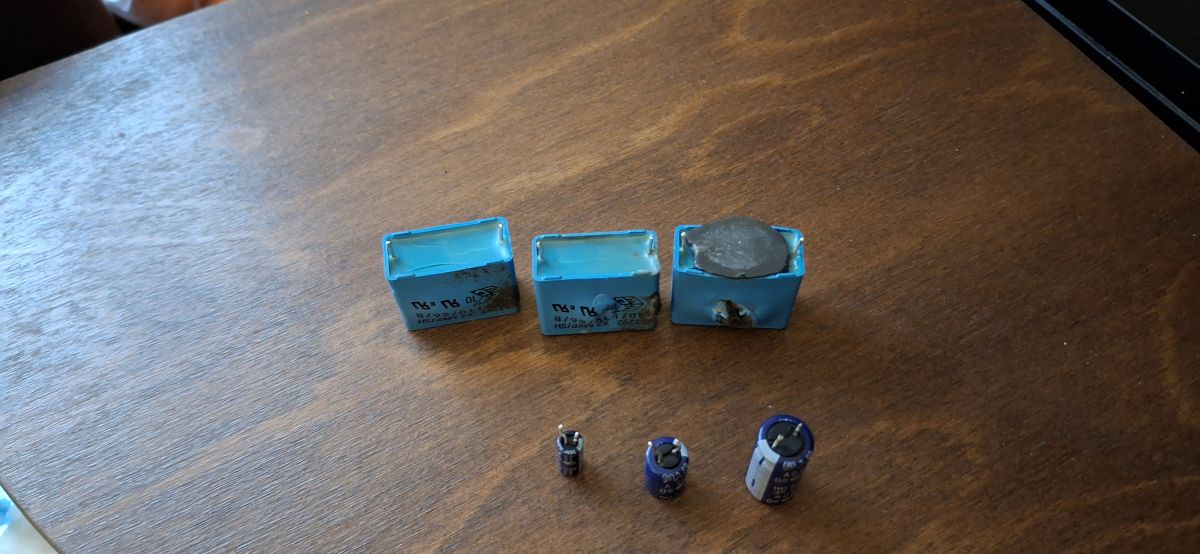

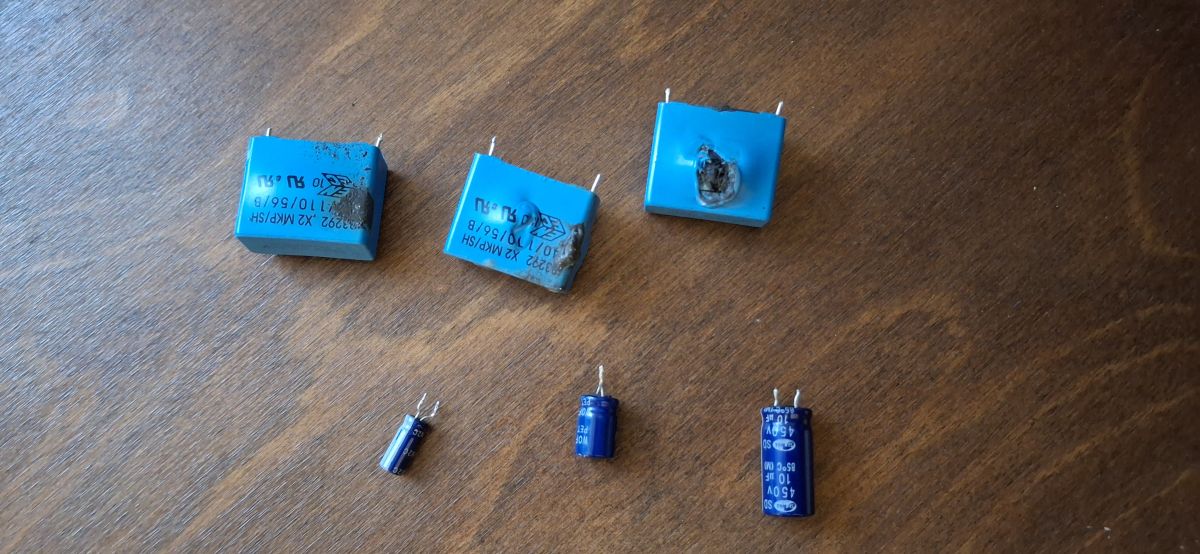

    Dziś był technik i wymienił części jak na zdjęciu. Główna wina leżała ponoć w kondensatorach na "wejściu". Obecnie odżyła! Dziękuję wszystkim za pomocne porady!
    Wymienione zużyte kondensatory na drewnianym stole. Wymienione kondensatory na drewnianym tle.
