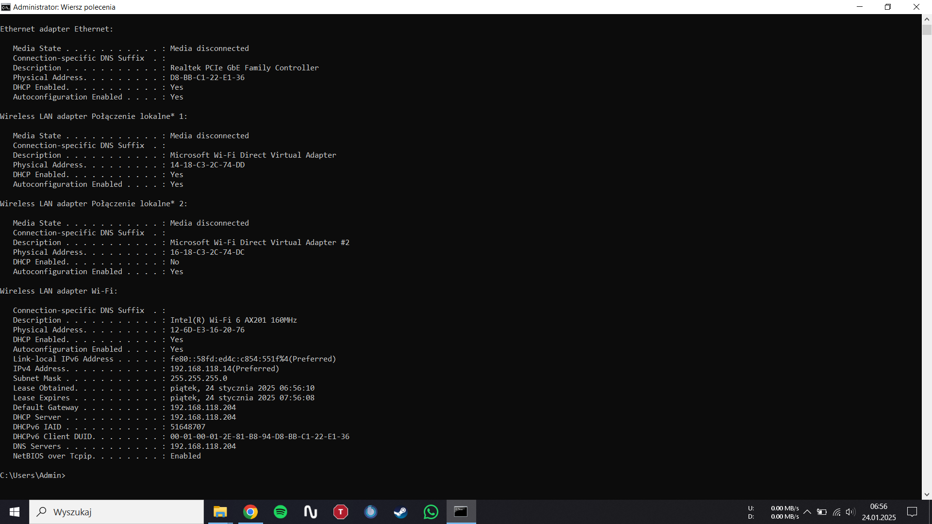

    Otwórz w komputerze okno CMD, w oknie wpisz: ipconfig /all i Enter.
    Rozciągnij całe okno tak, by było widać wszystko co się wyświetli.
    Zrób screena tego okna i wstaw go tutaj w temat.

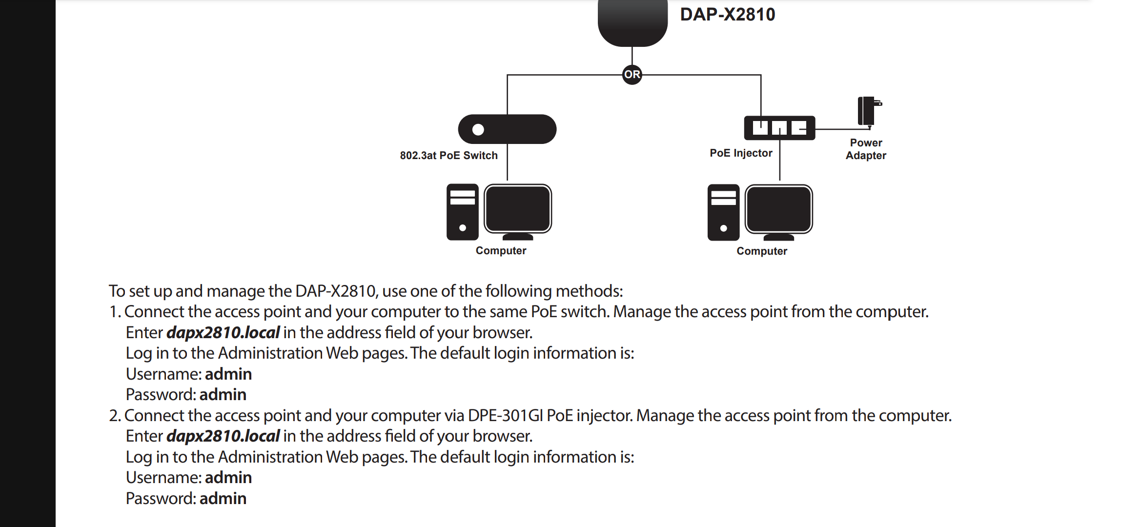

    Diagram połączenia DAP-X2810 z użyciem przełącznika PoE lub wstrzykiwacza PoE.
    W instrukcji jest takie coś, czyli co mam przez to rozumieć, że muszę mieć ten switch Poe czy tam injector?
  • #8 21407210
    KOCUREK1970
    Specjalista Sieci, Internet
    Posty: 35701
    Pomógł: 3865
    Ocena: 5498
    @Prezes420
    Na tej fotce masz nawet tłustym drukiem podane jakie jest logowanie: podany jest adres domeny, hasło i login.
    Jeżeli podłączyłeś zasilacz do AP, w zupełności to wystarczy.

    Wiersz polecenia Windows z informacjami o adapterach sieciowych.

    @Prezes420
    Wbij adres:
    192.168.118.204
    Hasło i logowanie: admin, admin
