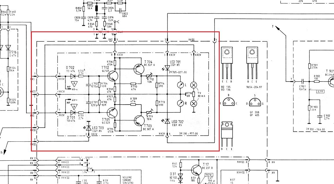

    Złożyłem magnetofon Grundig TS945 z dwóch zepsutych. Jeden miał uszkodzoną elektronikę sterowania, drugi uszkodzenie mechaniczne serwo. Producent tak skonstruował połączenia mechaniczne i elektroniczne, że wykluczam błąd przy montażu.
    Niestety nie działają wskaźniki wysterowania przy odtwarzaniu, a przy nagrywaniu ustawiają się w jednej pozycji. Po odsłuchu nagranego sygnału z głośników dochodzi tylko głośny brum. Odtwarzanie taśm nagranych na innym sprzęcie jest prawidłowe. Sprawdziłem wszystkie podane przez producenta napięcia, rozbieżności wynoszą do 5-10%. Co sprawdzić więcej?
    Poniżej link podaję do serwisówki.
    https://elektrotanya.com/grundig_ts_945_925_sm.pdf/download.html

    Fajny ten Grundig TS945
    Wskaźnik wysterowania podłączane są na wyjściu mocy film poglądowy Wskaźnik wysterowania audio +4 dBu, -10 dBV - VU meter
    Na moje to wskaźniki masz na stronie 14. Trzeba wyczytać z ins. serwisowej jak prawidłowo ustawic przy określonym sygnale. Wskazniki powinny się zachowywać wg opisu. Jak będą odbiegały od normy to szukać przyczyny np. uszkodzenia elementów , zimne luty itp.
    Schemat wskaźnika wysterowania Grundig TS945

    >>21407865
    Dziekuję, Przydatny ten instruktaż z linku. W innym magnetofonie "uwaliłem" przy czyszczeniu wskaźniki wysterowania, oryginalne są nie do zdobycia. W tym Grundigu wskaźniki są dobre, ale oczywiście wzmacniacz sprawdzę.
    Tylko skąd ten brum przy odsłuchu zamiast nagranego dźwięku.
    Wszystkie podane przez producenta na schemacie napięcia sprawdziłem. Gdzie szukać

    Wygląda na to, że moduł oscylatora się uszkodził. D605 jest uszkodzone i C601 ma 0,65u
    Natomiast, nie wiem co moduł  ma wspólnego ze wskaźnikami wysterowania przy odtwarzaniu. Po wymianie na nowy moduł , magnetofon jest sprawny, wskaźniki przy odtwarzaniu działają.
    Może ktoś przeanalizuje schemat magnetofonu i podpowie mi, dlaczego wskaźniki nie pracowały przy odtwarzaniu.
