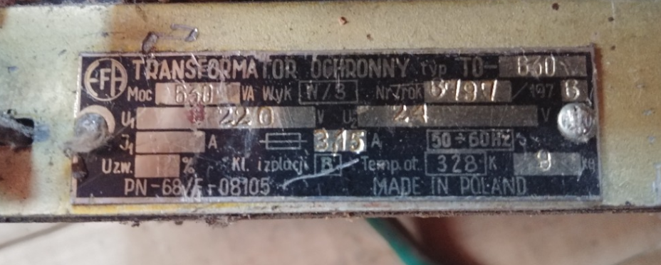

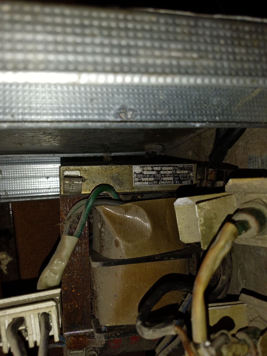

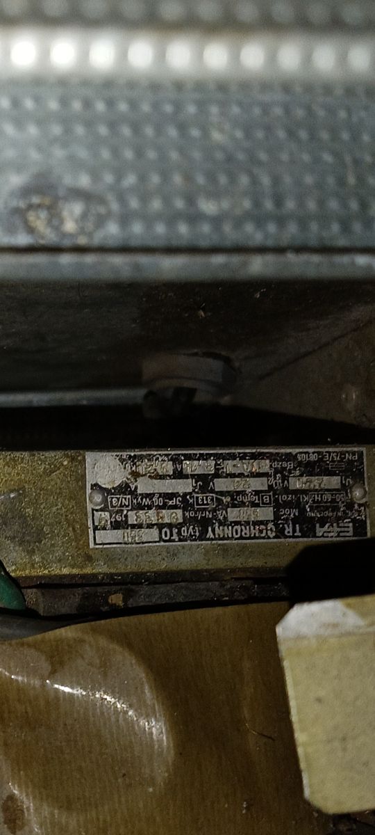

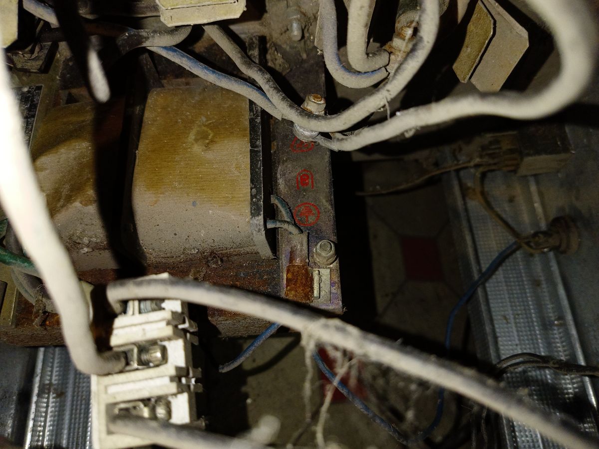

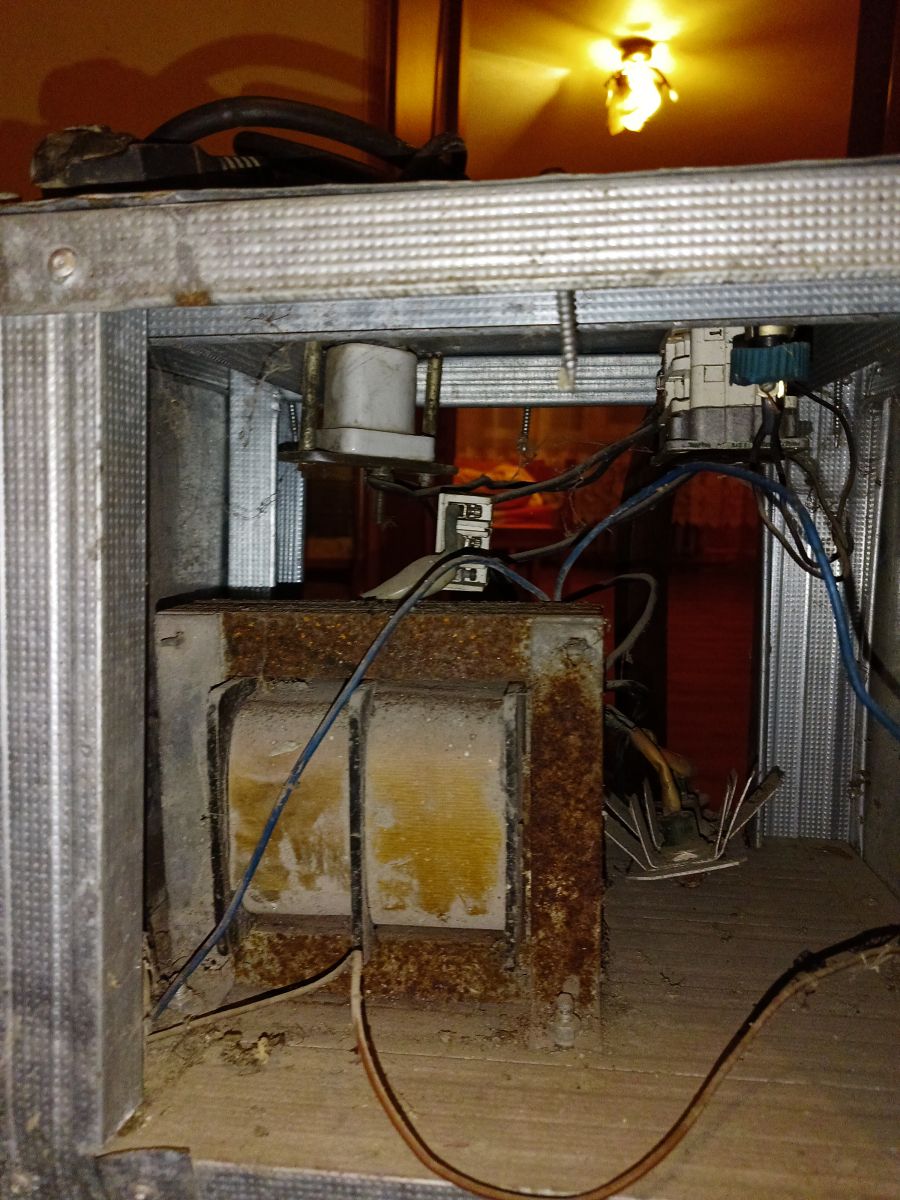

    Panowie potrzebuje wskazówek na temat transformatora do czego służyl ,działa .

    Do obniżenia napięcia, jak większość tego typu transformatorów i tyle można powiedzieć na podstawie tych zdjęć.

    Wygląda na jakiś zasilacz/prostownik DIY. Widać prostownik na starych 5 A diodach germanowych DMG, jest wyłącznik, gniazdo bezpiecznika, nawet kawałek węża ogrodowego :-).

    Jeśli dobrze odczytałem z mało wyraźnej tabliczki, to obniża napięcie z sieci 220V do 24V i widać jakieś diody wiec pewnie prostuje to napięcie.

    Witam - to jest transformator TO-630
    Tabliczka znamionowa transformatora ochronnego TO-630 z danymi technicznymi. VA 220V na 24V AC

    Najzwyklejszy transformator ochronny 24V, model teoretycznie solidny, ale stan marny.
