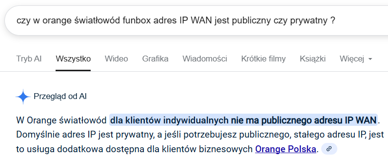

    Informacje z Orange wydają się być potwierdzane przez AI:
    Zrzut ekranu z wynikami wyszukiwania o adresie IP WAN w Orange światłowód
    Zatem jaka jest prawda, czy ktoś tu na forum posiada może FunBox3/6/7 z Orange, pozyskany niedawno, powiedzmy w 2025, i jako indywidualny użytkownik jego ruter ma przydzielony publiczny IP (czyli nie 192.x.x.x ani 10.x.x.x, tylko jakiś np. 31.x.x.x)?

    bogdan555555 napisał:
    zaczynający się od 192.x.x.x.
    Ten konsultant jest głupi jak koza sąsiada, skoro podał Ci tę klasę jako użytą w sieci operatorskiej.
    Dopytywałem czy aby na pewno sprawdzał w WAN a nie w LAN i potwierdzał
    Jakbyś go o tę kozę zapytał, to pewnie też by potwierdził.
    Operatorzy w sieciach CG-NAT używają dedykowanej puli 100.64.0.0/10 a dawniej puli 10.0.0.0/8.
    Orange w połączeniu z Funboxem używa adresacji IPv6 jako natywnej a IPv4 jest za NAT. Można to zmienić w ustawieniach i wtedy tracisz IPv6 ale dostajesz jeden, publiczny IPv4.
    Edit. Wczoraj osobiście zmieniałem umowę w NJU i dostałem ONT oraz publika.
