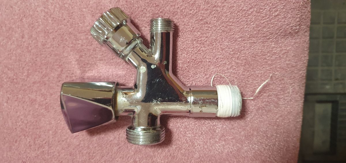

    Witam wszystkich, którzy zwrócili uwagę na ten temat i zechcą podzielić się swoją wiedzą i doświadczeniem. Mianowicie chodzi mi o informację czy zawór kombinowany da się zregenerować. Musiałem wymienić baterię w zlewozmywaku. W zaworze kombinowanym, takim co to się do niego podłącza wąż od zmywarki i wężyk od baterii zakręciłem wyjście wody na ten właśnie wężyk. Wymieniłem baterię i odkręciłem i zaczęło się. Nie to że kapało ale normalnie pryskało, ponownie zakręcić też się już nie dało. Nie było innego wyjścia, kupiłem i zamontowałem nowy zawór. Z czystej ciekawości pytam czy takie zawory dają się naprawiać czy to jednorazówki. Za info z góry dziękuję

    Pewnie jest kilka, jeśli nie więcej wersji takich zaworów, więc trudno powiedzieć, który jest naprawialny, a który nie. Pokaż zdjęcie tego zepsutego zaworu, a może i tego który teraz zamontowałeś.

    Zawór wodny z trzema wejściami na tle różowego ręcznika.

    ten zawór pewnie można zregenerować, ale trzeba najpierw zdjąć pokrętła, tylko znów nie widać, czy są przykręcone od czoła śrubką, cz na wcisk.

    Od czoła są takie zatyczki, czerwona na małym i niebieska na dużym pokrętle. Próbowałem je wydłubać ale ani drgną.

    Jeśli są zatyczki, to na pewno są śrubki. Szpiczasty nóż, albo cienki śrubokręcik i musi wyjść.

    Niestety nie udało mi się rozebrać tego zaworu. Wygląda tak jakby był zaprasowany
