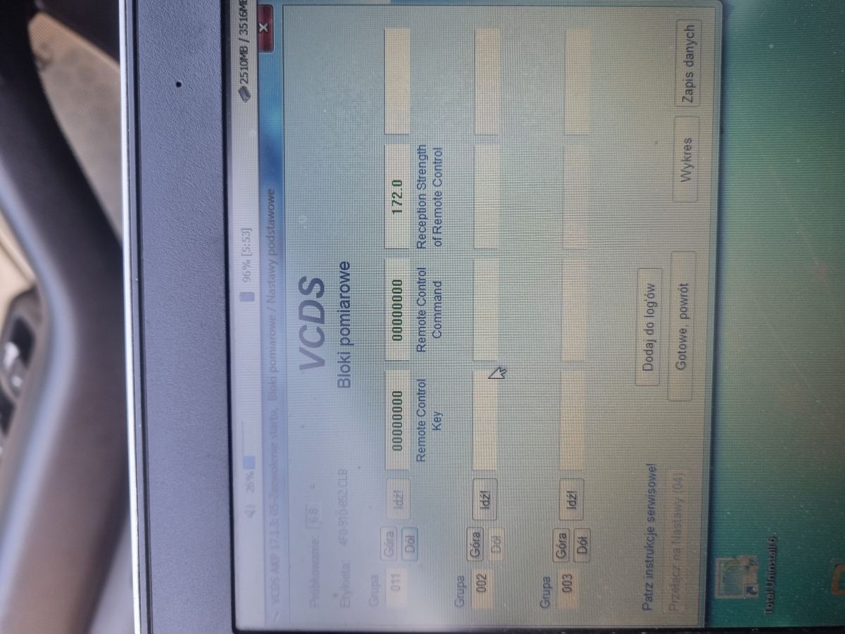

    Audi A6 C6 2005 3.0 TDI.
    Nie działa pilot centralnego zamka, bateria zmieniona, pilot sprawdzony działa.
    Oczywiście centralny zamek z kluczyka działa normalnie.
    Chciałem vcds zaadaptować pilota w module komfortu ,ale jest brak opcji adaptacji pilota.
    Jak mogę uzdrowić mojego pilota🙂

    To samo mam w kanale 01 , wszędzie B/D
    a w kanał 21 nie dostępny.

    Pilot w tym aucie programuje się razem z immo ,nie ma osobnej procedury dla pilota. To że sygnał nadaje nie znaczy że dobry.

    Nie ma opcji. Można spróbować zakodować jeszcze raz do immo,zrobisz to samym pinem bo dealer key jest już zapisany w tym kluczyku.

    A sprawdź z ciekawości czy odezwie się adres 35 czyli centralny zamek i tam sprawdź kanał 21.

    Nie nie ma możliwości wejścia do centralnego zamka, tylko moduł komfortu.

    W 05 zezwolenie startu. W parametrach w ostatnim okienku wartości zmieniają się z 170 na 160 , ale w 1, i 2 nie zmienia się nic po naciśnięciu przycisku pilota, to wygląda jak by nie było poprawnego sygnału, dobrze rozumiem?
