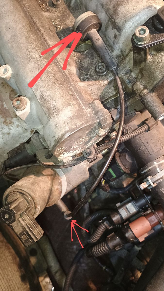

Polo III 1.4MPI 16V 2001: Wężyk podciśnieniowy od zaworu EGR - do czego służy?

    Powinno to być podłączone do obudowy filtra powietrza.

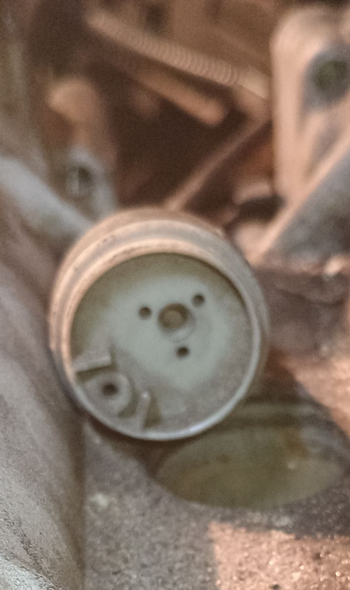

    Jeśli dobrze pamiętam to ten plastikowy element na drugim zdjęciu jest właśnie filtrem powietrza, gdzie dokładnie to ma być zamontowane - nie pamiętam. W każdym razie ma tam być ciśnienie atmosferyczne. Nie ma tam być podciśnienia, ten EGR jest sterowany elektrycznie.

    Nigdzie na nim powinien być mały filierek i tyle (zostały u ciebie resztki).

    No to jest jednym końcem do EGR.

    Akurat w tym silniku robi syf na przepustnicę. Plus gdy zostanie w pozycji otwartej (zablokuje się) może nawet powodować trudności z odpalaniem (silnik dławi się spalinami zamiast dostać świeże powietrze).
