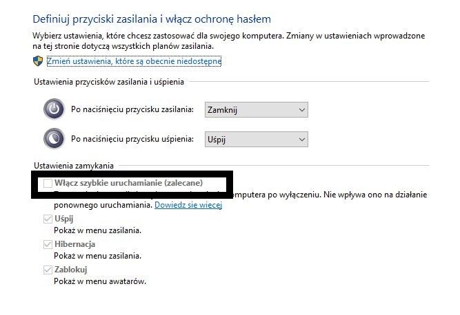

    Panel sterowania energia zmień ustawienia przycisków zachowania czy jakoś tak, masz włączone wyłączenie hybrydowe?

    Lub odpal windowsa i jak będziesz zamykał przytrzymaj SHIFT

    viayner napisał:
    - wyłączanie hybrydowe, a co to takiego?
    Zrzut ekranu ustawień zasilania i włączania ochrony hasłem w systemie Windows, z zaznaczoną opcją Włącz szybkie uruchamianie (zalecane).
    Montujesz "brudny" wolumin i się dziwisz że się sypie, zrób co piszemy i dopiero podziel się wynikiem.

    Windows od 10 albo 8 w górę nie zamyka systemu, tylko robi coś w stylu utajonej hibernacji.
    Jak zamkniesz z SHIFTEM to się zamknie tak naprawdę po staremu. Jak uruchomisz ponownie z SHIFTEM, to wtedy trafisz w tryb naprawczy.

    wyłączyłem z poziomu "okien" to szybkie uruchamianie i wymusiłem shut down, dwukrotny restart zarówno "okien", jak i Linuksa, żadnych zmian, wolumin niewidoczny w Linuksie, bez błędów w "oknach".
    PS jeszcze mam pytanie, czyli jak dobrze zrozumiałem, shut down w "oknach" nie zamyka systemu? Zawsze tak toto zamykałem i działało do przedwczoraj.

    Tak, jak już wyżej napisano jest to "uśpienie" hybrydowe. System plików nie jest odmontowany, zamknięty.
