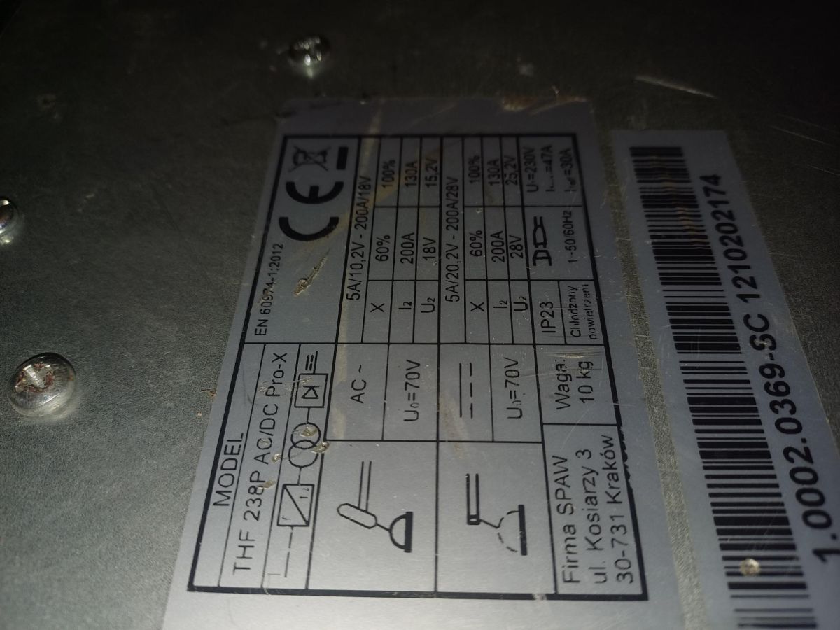

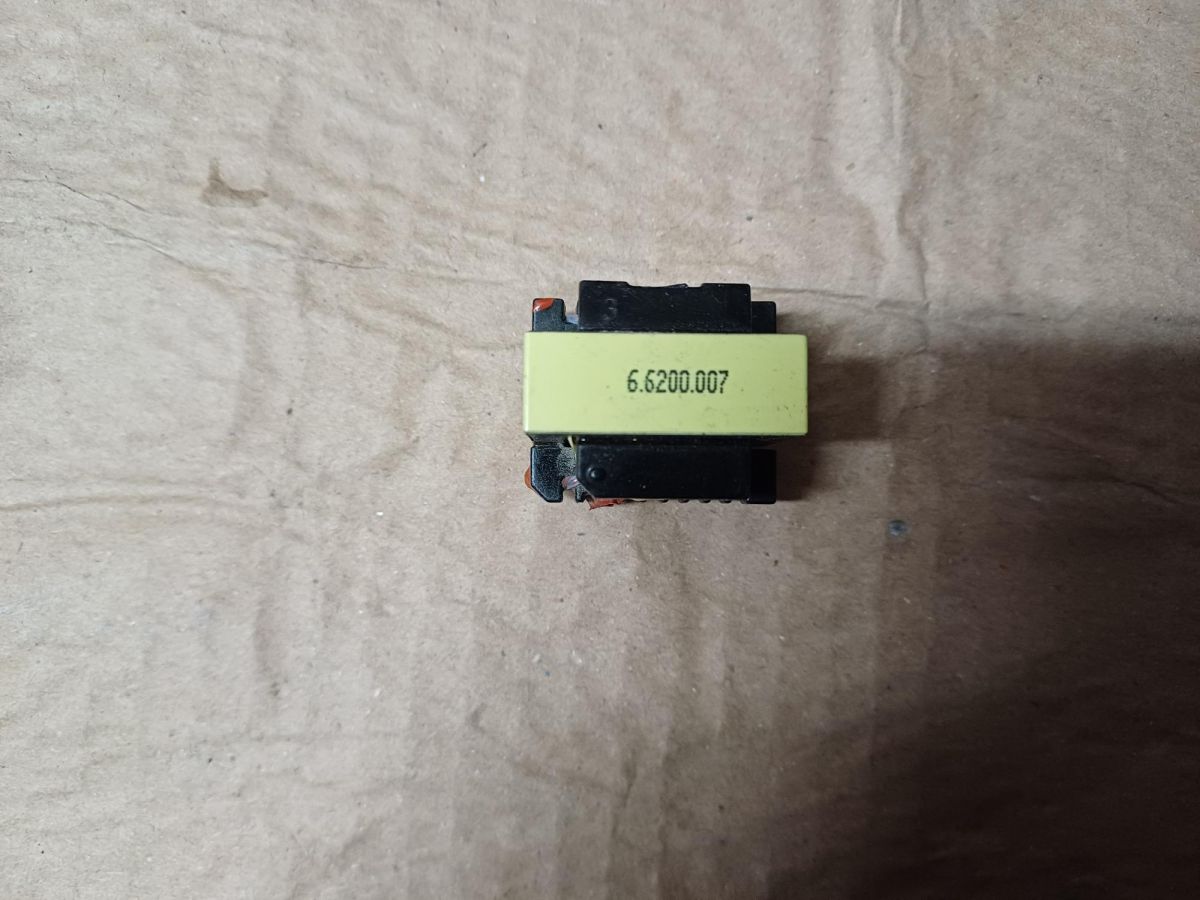

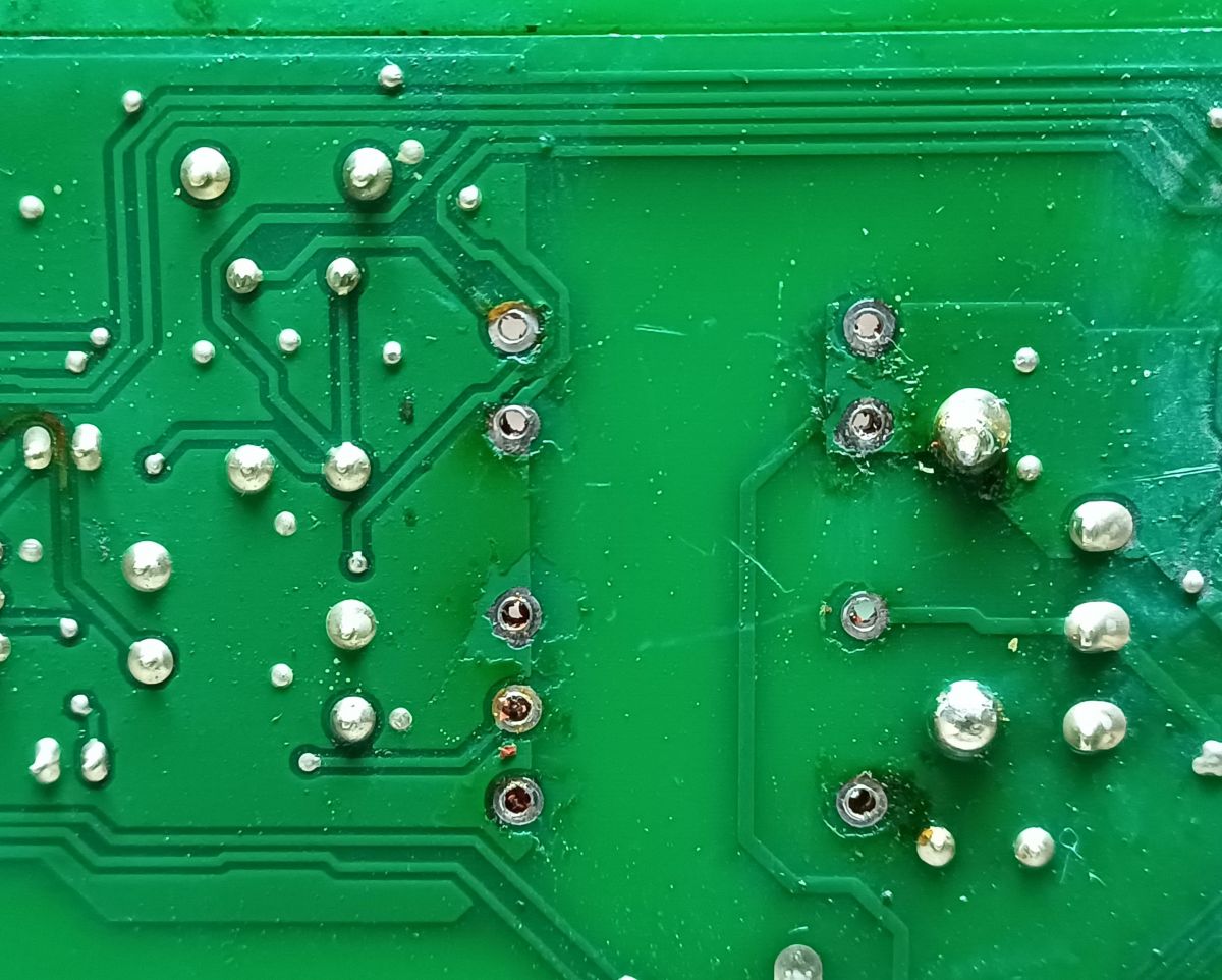

    Cześć , trafił do mnie tig kolegi Magnum THF 238 po 2 serwisach . Niestety obydwa serwisy nie podjęły się naprawy ze względu na brak części zamiennych . Na pierwszy rzut oka uszkodzone są :

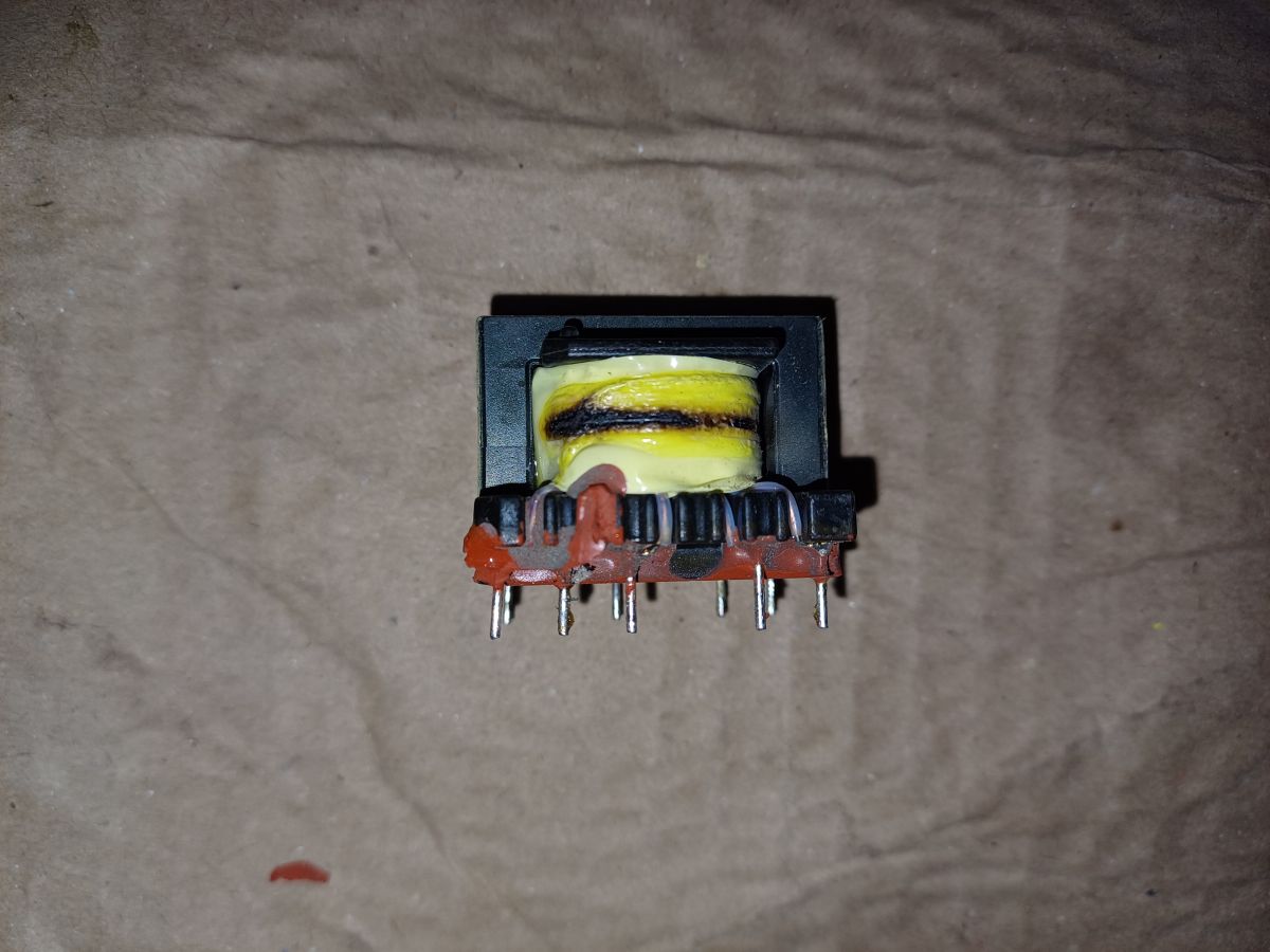

    transformator do sterowania 230V na " naście volt. Oznaczenie 6.6200.0007 . W internecie nie znalazłem prawie żadnej informacji , poza jakąś brazylijską stroną , bez żadnych parametrów. Transformator - 4 nóżki strona pierwotna , 5 wtórna .Pomiędzy nókami kompletny brak rezystancji i czarne zwęglenie na taśmie izolującej ....Czy ktoś coś może podpowiedzieć, zmieniał taki trasformator, jest w stanie podrzucić producenta na podstawie sposobu oznaczania żeby ustalić jakieś dane ?

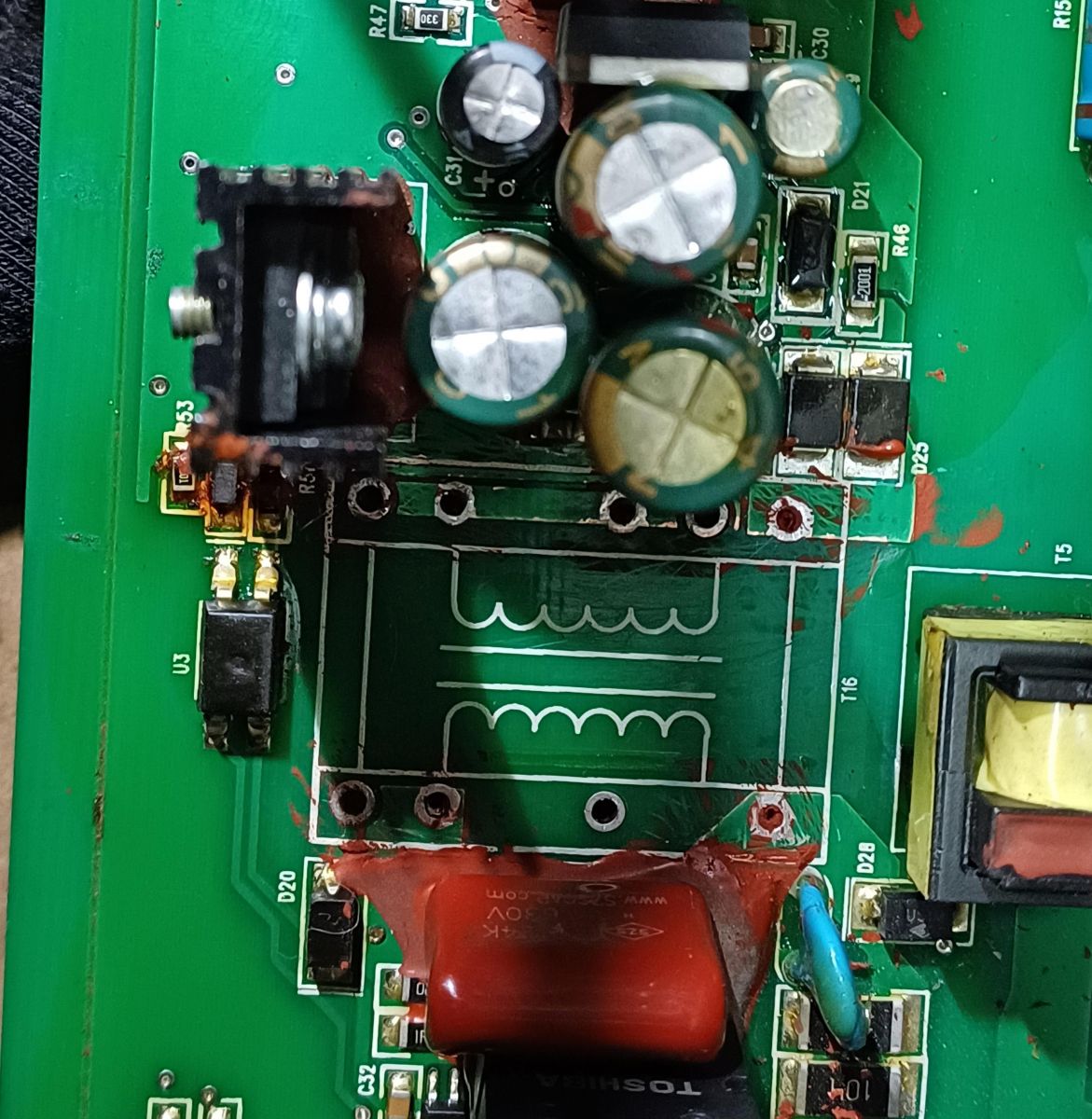

    Oraz zaraz za kondensatorami na wyjściu transformatora
    - Dioda zenera P6KE27
    -Dioda schotkyego smd K16
    Schematów niestety też nie znalazłem ....
    Będę wdzięczny za każdą pomoc. Może ktoś ma takie trafo na zbyciu z jakiegoś trupka ?
    Płyta elektroniczna z miejscem na transformator.
    Zbliżenie na obwód drukowany z uszkodzeniami.
    Transformator oznaczony numerem 6.6200.007 na tle tektury.
    Tabliczka znamionowa spawarki Magnum THF 238P z widocznymi danymi technicznymi.
    transformator do sterowania 230V na " naście volt. Oznaczenie 6.6200.0007... ... Transformator - 4 nóżki strona pierwotna , 5 wtórna .Pomiędzy nókami kompletny brak rezystancji i czarne zwęglenie na taśmie izolującej ....
    Daj zdjęcia tego transformatora z boku oraz tego "zwęglenia".
    Bo z tego, co widać, to jest chyba zasilacz impulsowy, a transformator z rdzeniem ferrytowym. Jeśli tak, to uzwojenia zwykle są grube i mała liczba zwojów, więc i rezystancja na poziomie ułamka om. Co za tym idzie, ten pomiar (braku) rezystancji wcale nie musi świadczyć o jego usterce.
    A jak rezystancja pomiędzy stroną pierwotną a wtórną? Przerwa, czy jest jakaś rezystancja?
    Wstaw jeszcze wyraźne zdjęcia całej płytki z obu stron.

    Musze przyznać że trochę ( delikatnie mówiąc) słabo zmierzyłem to trafo myśląc że układ uzwojeń jest inny. Zdjęcie z pomiarami jak niżej. Brak rezystancji pomiędzy każdym z zaznaczonych uzwojeń .
    Transformator elektroniczny z żółtym uzwojeniem na tle brązowego papieru.

    Potrzebny jest zasilacz 24VDC/0,25A + 12VDC/0,5A proponuje kupić dwa szczelne (IP67) zasilacze do ledów zamontować wewnątrz i zasilić przed prostownikami głównymi.
    Popieram. Też tak robię. Mało profesjonalne ale lepsze to niż zakup całej płyty, a te transformatorki często się uszkadzają w chińczykach. Zasilacz może być zwykły, nie musi być ip67, miejsca w środku na zamontowanie też jest dosyć.

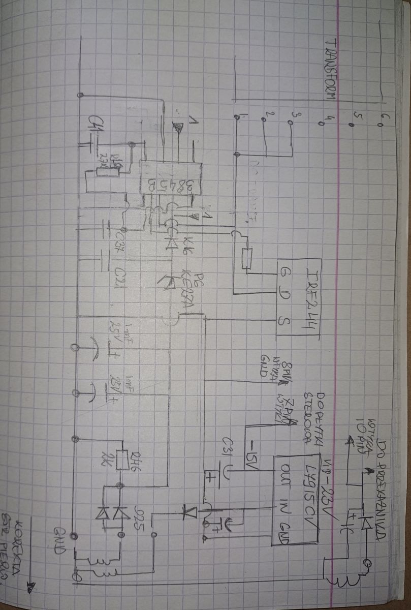

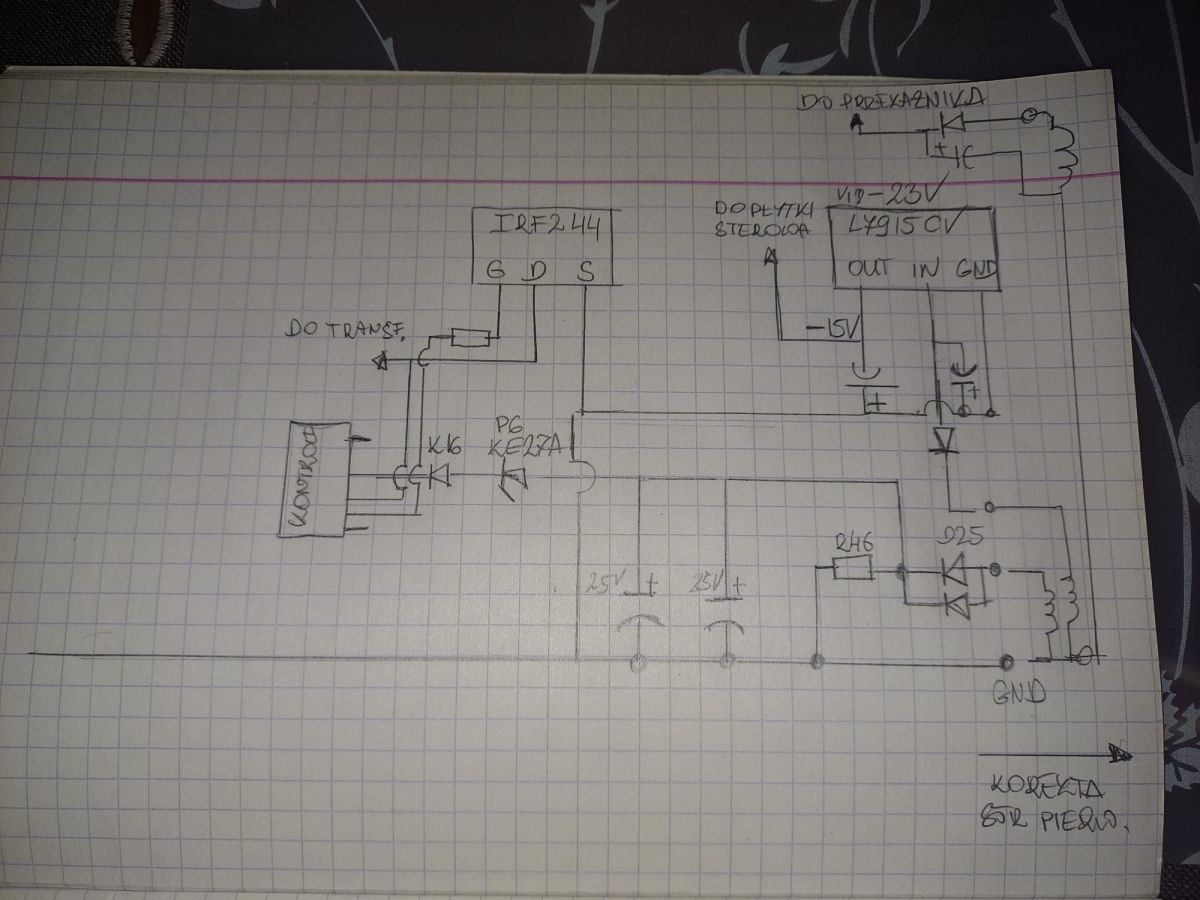

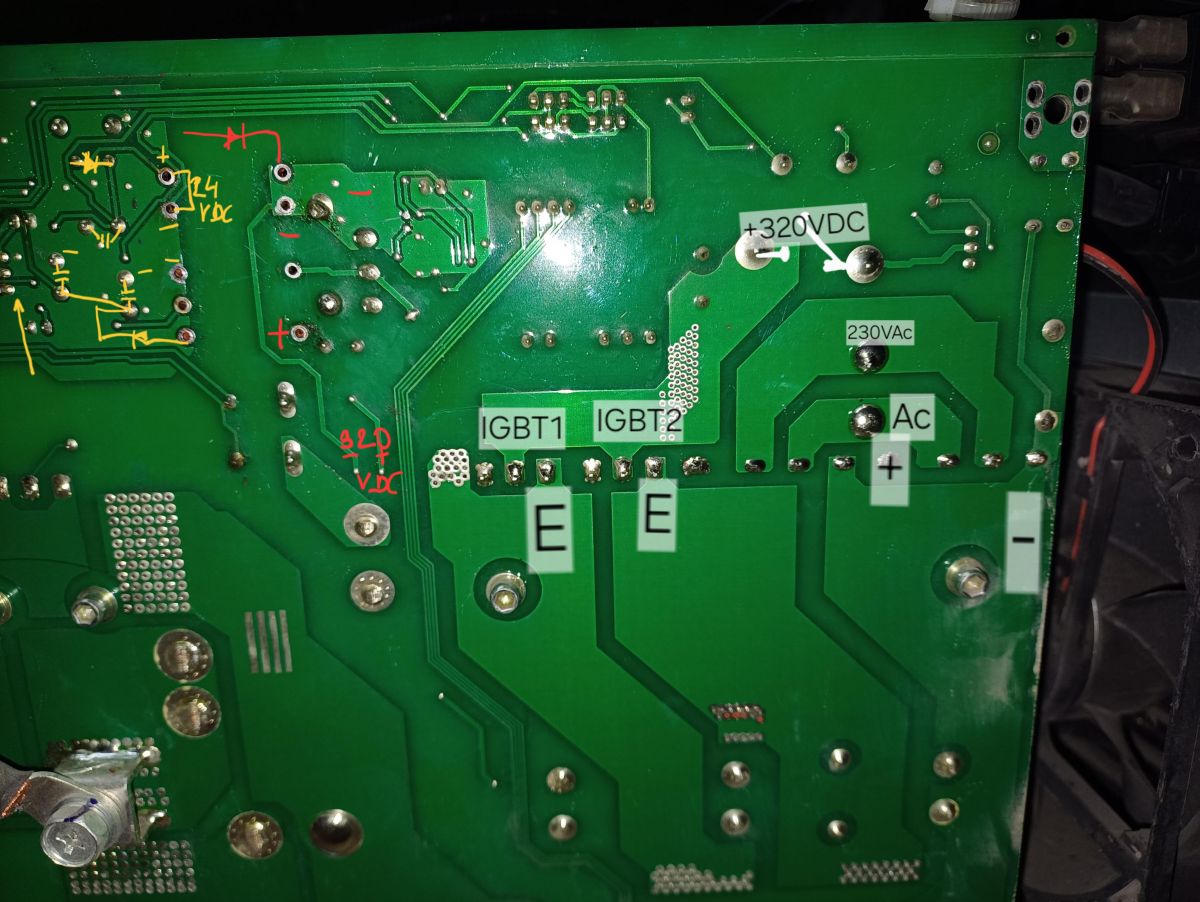

    Witam. Trochę robiłem przegląd płytki . O ile wydaje mi się że wiem skąd pochodzi napięcie 24VDC i gdzie należałoby go podpiąć o tyle nie mogę znalaleźć miejsca wpięcia 12V a w zasadzie w ogóle go nie znalazłem na razi na płycie.
    Poniżej zdjęcia
    Szkic schematu elektrycznego na papierze w kratkę.
    Zdjęcie płytki elektronicznej przedstawiające różne oznaczenia i miejsca podłączeń.
    strona pierwotna i 1 przetwornica zasilona jest z 320VDC w miejscu opisanym na zdjęciu
    Strone wtórną transformatora starałem się zrysować ...
    Górne uzwojenie generuje 24VDC do zasilania między innymi cewki przekaźnika. Dodatkowo jest jakaś korekta przez scalak na stronę pierwotną.
    Z rzeczy które mnie niepokoją to -15V wychodzące w stronę złącza do płytki z CPU oraz wyjście z IRFZ dalej na kolejny transformator. Chyba , że coś nadinterpretowałem z działaniem regulatora napięcia ujemnego ...
    Coś podpowiecie ?

    Czyli - to nowa płytka zerżnięta z Magnum viper 200A Nap. 12Vdo IC CDxxxx i wzm 234 stabilizowane dodatkowym IC7812. Następnie 7805 do zasilania wsk. cyfrowego (może być również we wskaźniku). W takim przypadku wystarczy stabilizowany 24V0,5A (tym napięciem zasilany bywa i wentylator.)

    Witajcie . Nie za bardzo mogę sobie poradzić ze znalezieniem właściwego miejsca wpięcia zasilacza 24VDC. Patrząc na uszkodzony fragment wydaje mi się że samo napięcie 24VDC jest niewystarczające, ponieważ transformator generował :
    1. 24VDC które częściowo było używane do odpalenia przekaźnika , ale i to napięcie było podawane na mniejszą płytkę kontrolna skąd jest zasilanie do wentylatora oraz cewki zaworu gazu. Tu sprawa jest powiedzmy w miarę klarowna.
    2. -15VDC które jest za stablizatorem L7915CV i to napięcie przynajmniej jest podawane przynajmniej na płytkę kontrolną . Prąd raczej niewielki bo jest nieduża dioda prostownicza . Patrzyłem są gotowe przetwornice z mean wella na -15V z 24VDC do odtworzenia tej częsći
    3 . Napięcie ok 18-20VDC ( w układzie są kondensatory 25VDC 1000uF które jest przynajmniej napięciem wejściowym na kolejną przetwornicę .
    Nie jestem pewien ponieważ część ścieżek odeszła od przegrzanych diod podczas wylutowywania. Napięcie jest podawane na kontroler przetwornicy 3845B które steruje IRFZ44 które wchodzi na mały transformator z kondensatorami 35V na wyjściu.
    Zastanawiam się co zrobić z tymi pozostałymi napięciami.
    Na płytce kontrolnej jest wspomniany stabilizator 5V ale 12V nie zauważyłem, niestety wiekszośc elementów jest polakierowana i ciężko odczytać i mierzyć...
    Aktualizacja schematu
