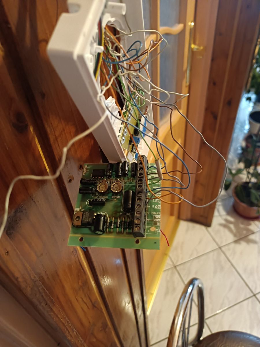

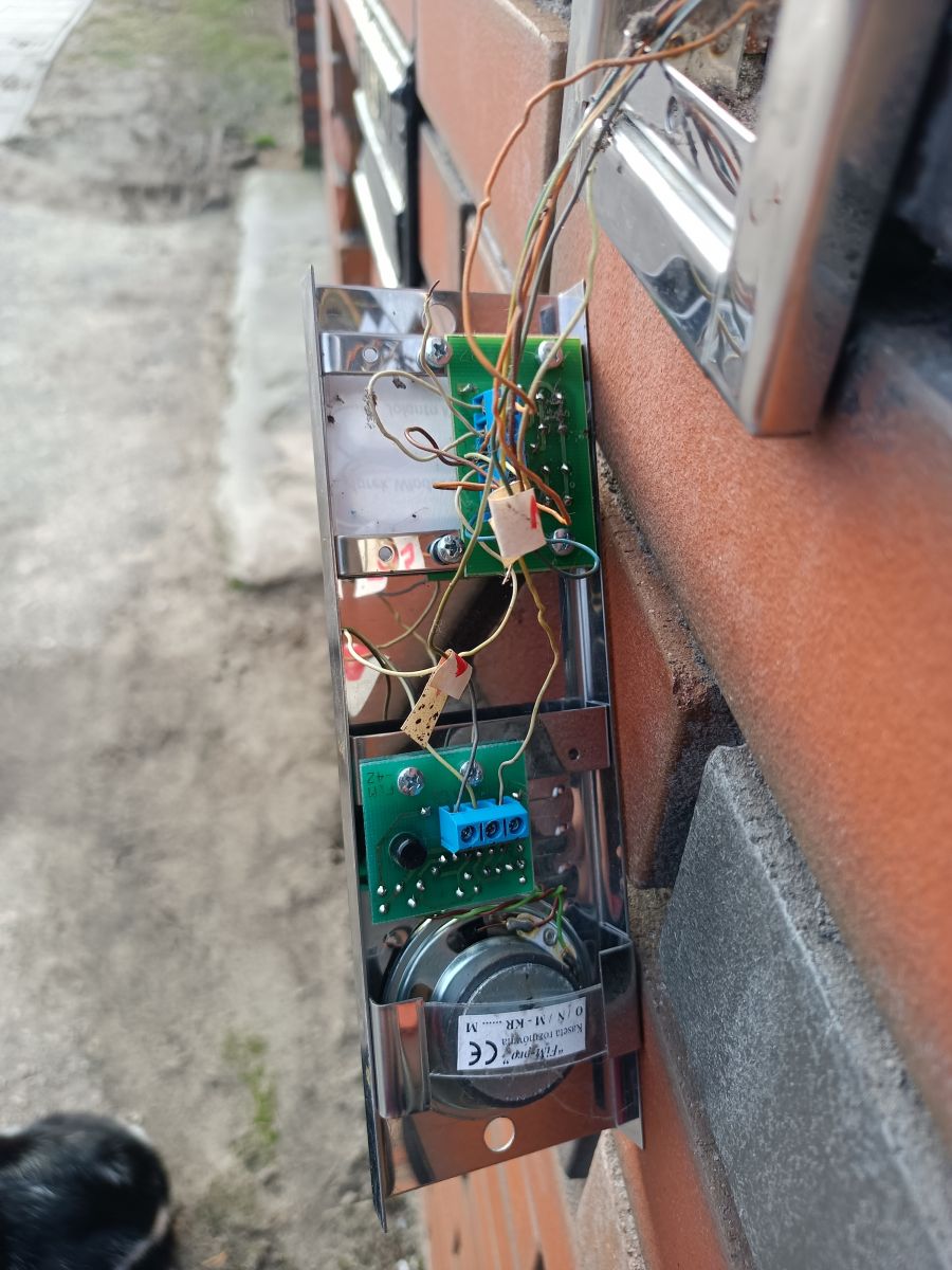

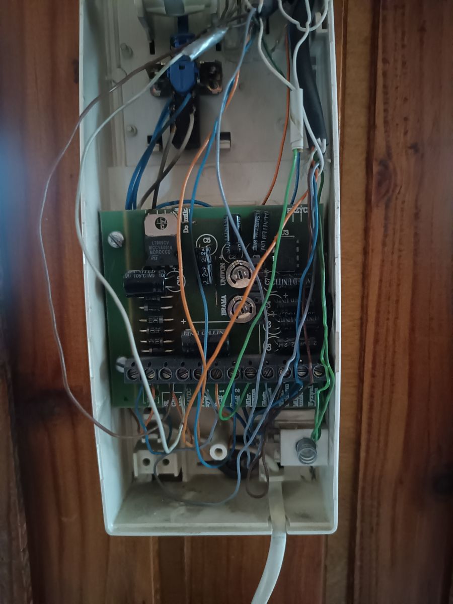

    Instalacja: brama, dwa unifony w dwóch domach na jednym podwórku. Dom pierwszy: unifon bazowy, gdzie dochodziły przewody zasilające domofonu, rygla i unifonu z drugiego domu. Chciałem wymienić ten bazowy, ale nic już takiego nie mogłem znaleźć, więc kupiłem TK6 Wekta i pytanie, czy ten TK6 spełni rolę tego bazowego i obsłuży tę instalację.
    Zbliżenie na otwarty panel domofonu z widocznymi kablami i obwodami. Widok z bliska na otwarty domofon z widoczną wewnętrzną płytką elektroniczną i podłączonymi przewodami. Otwarta skrzynka domofonu Wekta z widoczną instalacją przewodową.
    AI: Czy możesz opisać, jak dokładnie jest podłączona obecna instalacja, szczególnie w kontekście przewodów zasilających i połączeń między domami?
    Chciałbym to zrobić od początku, mam przewody, wiem, że poprzedni domofon jest popsuty, mam TK6.
    AI: Czy są jakieś specyficzne funkcje lub wymagania, które obecny unifon bazowy musi spełniać, a które chciałbyś zachować przy wymianie na TK6?
    Przede wszystkim chcę, by działał dzwonek, słuchawka, głośnik i rygiel.

    TK6 to zwykła słuchawka, nie zastąpi Ci tego z wbudowanym wzmacniaczem i generatorem.
    Musisz przerobić instalacje na klasyczną, dwa unifony, wzmacniacz i kaseta zewnętrzna, lub kupić jakiś cyfrowy zestaw który podejdzie Ci pod okablowanie.

    Zrobisz, jak w tym miejscu zamontujesz doodatkowe pudełko = centralkę.
    Bo przewód z bramy i z drugiego unifonu tam dochodzi.
    Musisz znaleźć unifon z w wbudowaną centralką.
    Wtedy dodatkowe pudełko = centralka - nie będzie potrzebne.
